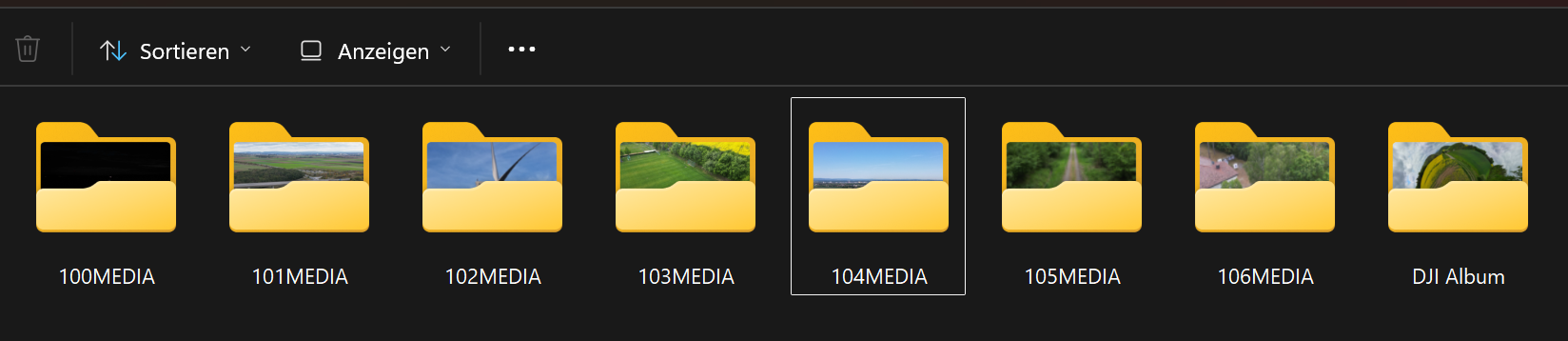

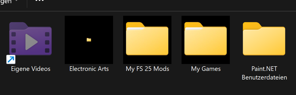

Hallo Leute,
ich habe einen temporären Ordner, wo ich alle möglichen Sache rein packe, die meist nur von kurzer Zeit existieren.
Manchmal packe ich dort auch alte Ordner rein, um zu schauen, ob ich diese noch brauche! 8)
Vor kurzem habe ich zufällig festgestellt, wenn ich einen Ordner von anderer Stelle ausschneide und in diesen temporären Ordner packe, dass der Hintergrund von nur diesem Ordner anders dargestellt wird, als die restlichen Ordner, die sich dort schon befinden!?
Ich würde ja irgendwie vermuten, dass das einfach ein Fehler von Windows ist!?
Schon mal gesehen und vielleicht eine Idee, ob man hier was beheben kann / muss? ;-)
Cheers!

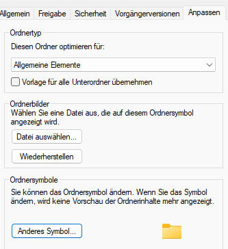

Was passiert wenn du Eigenschaften->Anpassen->Anderes Symbol->Standard wählst?
Reaktionen: SimmiS und mcbloch
Haha. Wie behindert! ;)
Das auszuprobieren, daran hatte ich nicht gedacht. Gerade mal gemacht...
Das Ordner-Symbol wurde klein und ich dachte direkt, dass es sich jetzt nur verändert hat.
Aber nee, jetzt wird es tatsächlich normal angezeigt.
Tjaja, besten Dank! :-)

Interessant, mir sind bei meinem System auch schon einzelne Ordner aufgefallen die so einen schwarzen hintergrund haben.
Ist immer mal so ein einzelner Ordner wie oben im Bild.
Hab aber noch nicht rausgefunden woran das liegt.

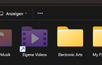

Also bei mir sieht es wie folgt aus:
Wie in Post #2 beschrieben klappt perfekt.
Auf [Anderes Symbol...] klicken dann auf [Standartwerte]
klicken und der schwarze Hintergrund ist weg
und die Größe des Symbols passt auch wieder
(siehe hier zum vergleich den Ordner "Electronic Arts")
Aber, ich müsste das für jeden Ordner eizeln machen, was ziemlich dauern würde.
Mehrere Ordner markieren und wie in Post #2 verfahren ändert das Symbol nur bei einem Ordner.
Wäre gut wenn man das auf einem schlag machen könnte.

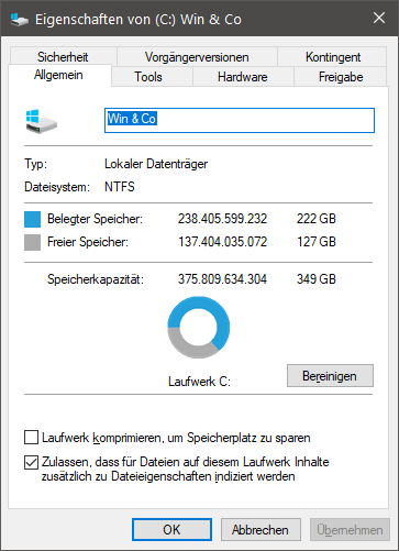

Ihr müsst mal die Miniaturanzeigen bereinigen.
Gibt's online anleitung zu, oder ihr:
  • klickt rechts auf C:/
  • Eigenschaften
  • unter "Allgemein" auf Bereinigen
  • dort sind ganz unten Miniaturansichten
    wählt zumindest die aus und lasst das System die entfernen
Danach werden bei bedarf neue Minaturansichten erstellt und das Problem sollte auch behben werden.
Der Speicher ist, wenn dieser recht groß ist, sehr träge.
(Die Bereinigung, und auch mal den Button "Systemdaten bereinigen" drücken, kann allgemein regelmäßig durchgeführt werden. Man merkt es bei SSDs gar nicht mehr, aber mit HDDs ist u.U. ein merklicher Unterschied zu spüren. Also liegen doch recht viel Leichen und Müll auf dem System)

Kannst auch auf Start (Win-Symbol auf der Taskleiste) klicken und einfach "Datenträgerbereinigung" eingeben.
Hier stehts bei heise.de, es ist wirklich woander hingewandert...

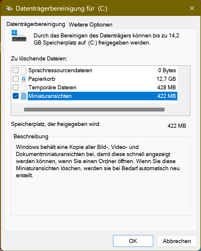

Na da sieh doch mal an, Datenträgerbereinigung und dann Miniaturansichten mit Haken versehen
86b4b9b0-f376-4819-af5a-27d365b26dd4.d26e5f95fcc901ba6724b6e7883325b5.png und das problem ist gelöst.
Danke @K-551

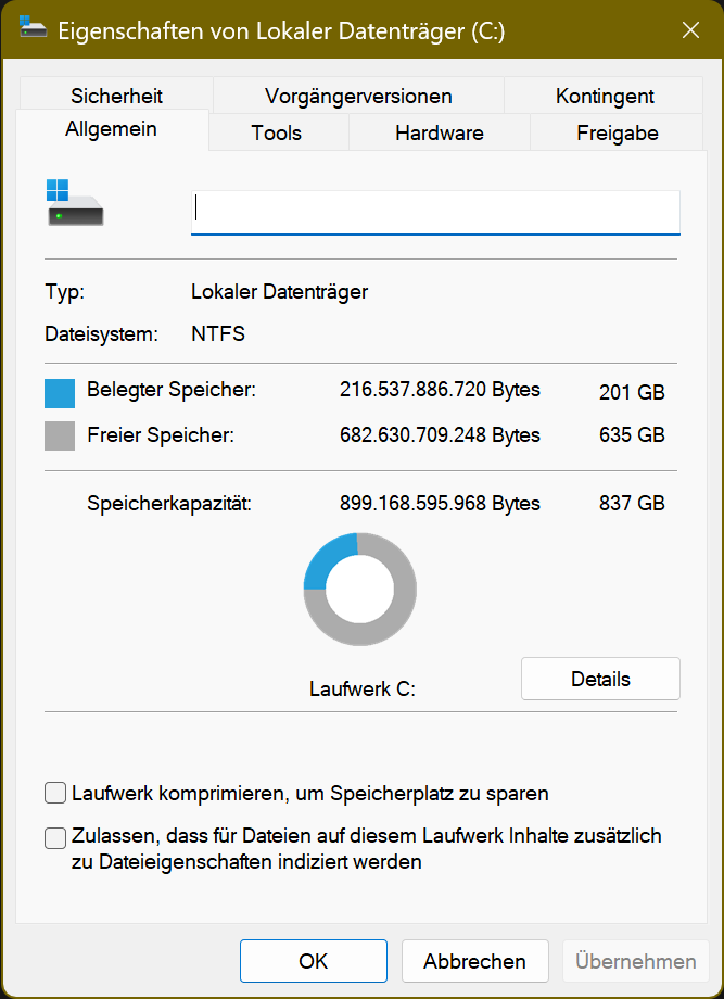

K-551 schrieb:
Ist das ggf. bei Win11 woanders hingewandert?
Ja, hier bei meinem Win 11 Pro ist es nicht unter Eigenschaften zu finden.
Doch, dort unter "Details" soll's wohl sein.
Bis Win10 steht an gleicher Stelle halt nur "Bereinigen".
EDIT:
Nein, muss mich berichtigen, unter "Details" ist wohl nur 'ne Übersicht mit rel. rudimentären
Bereinigungsoption, nix im Vergleich zur klassischen Datentrtägerbereinigung!
EDIT Ende
Ja, guck mal du hast 422MB an Miniaturen. Das klingt nicht viel, aber jede Miniatur hat nur wenige kB.
Da haben sich schon so einige tausend angesammelt.
