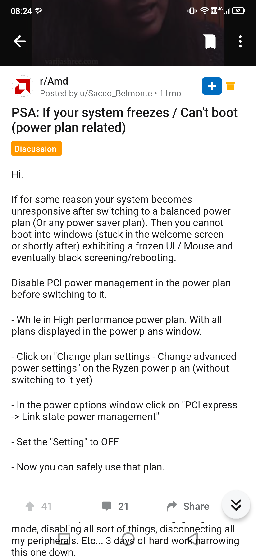

Bei dem aktuellen Problem ist die Graka laut Hwmonitor zu 30% ausgelastet obwohl kein Programm läuft.
Ich habe mir vor eine Woche einen PC Gebaut. Gleich zu Beginn hatte ich ein Problem mit dem Rechner. Nach dem Hochfahren ruckelte oftmals sehr stark und war quasi unbrauchbar. Er lief ab und an aber auch Problemlos.
Nach einem Besuch in einem PC shop und 60€ weniger in der Tasche nun das nächste Problem...
Das alte Problem war behoben ( siehe Screenshot für Lösung) nur um von einem Neuen abgelöst zu werden.
