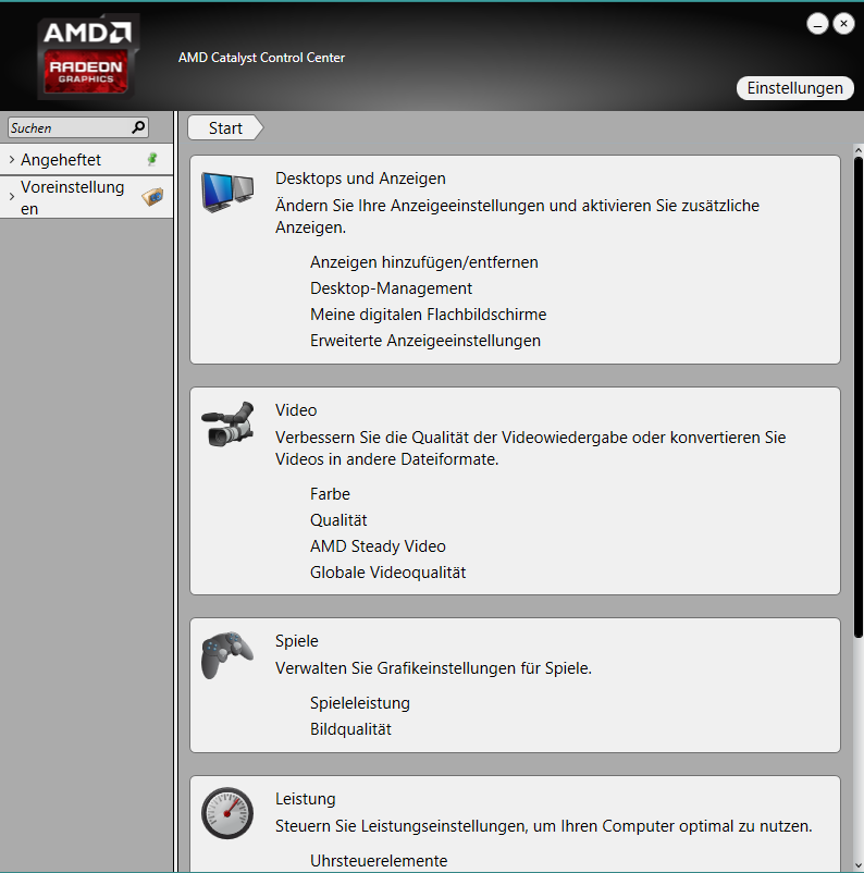

Je nachdem ob die Standard oder Erweiterte Ansicht an ist, kann es unterschiedlich aussehen.
Desktops und Anzeigen -> Meine digitalen Flachbildschirme -> Skalierungsoptionen?

Ja, normalerweise steht da viel mehr.
