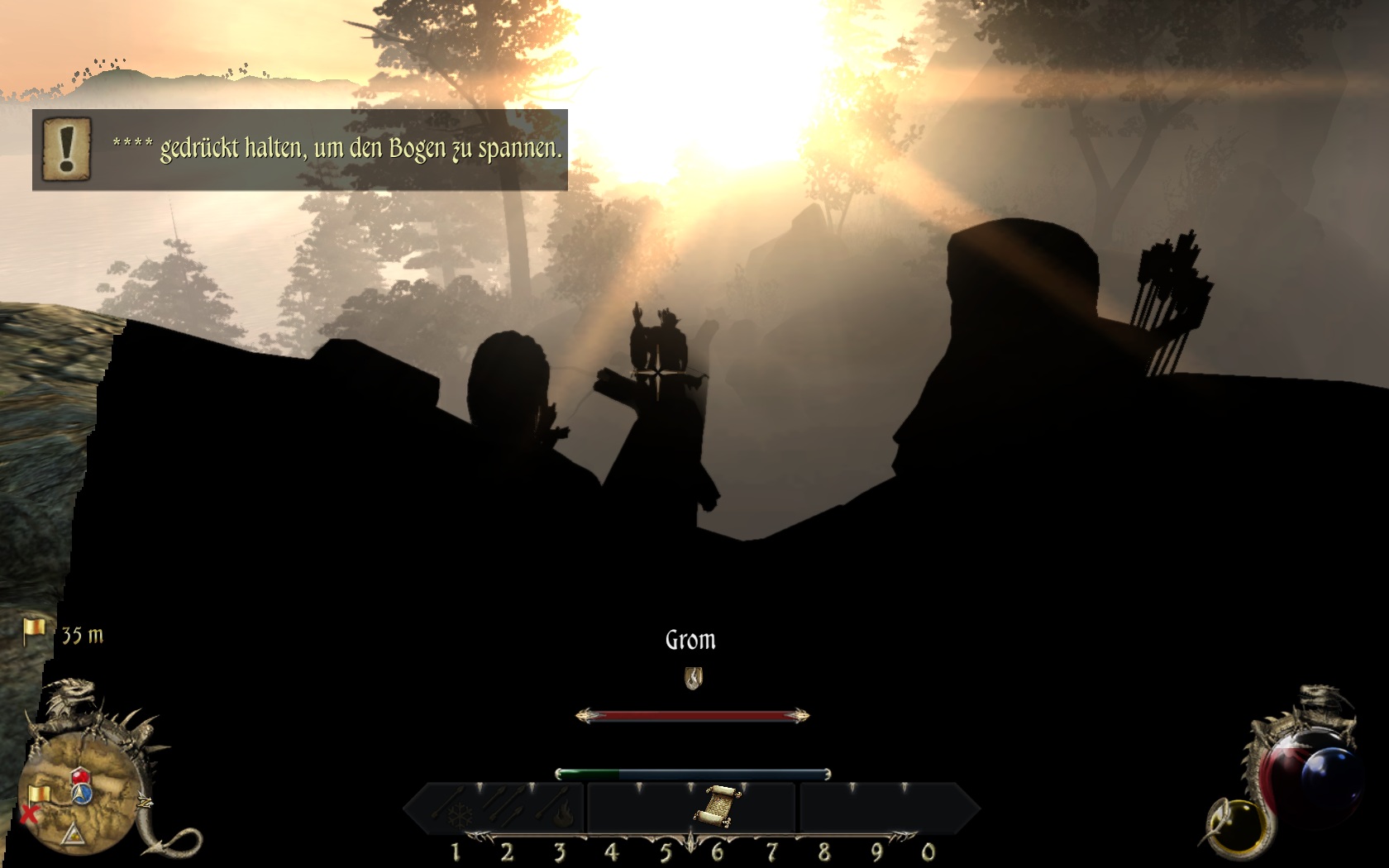

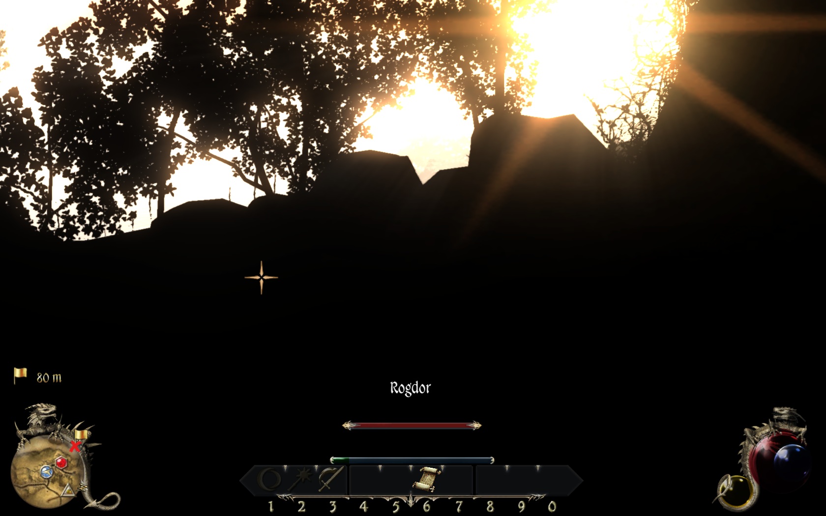

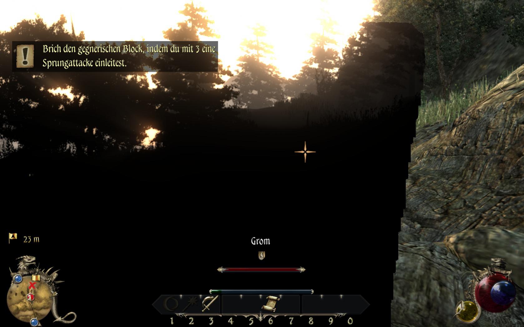

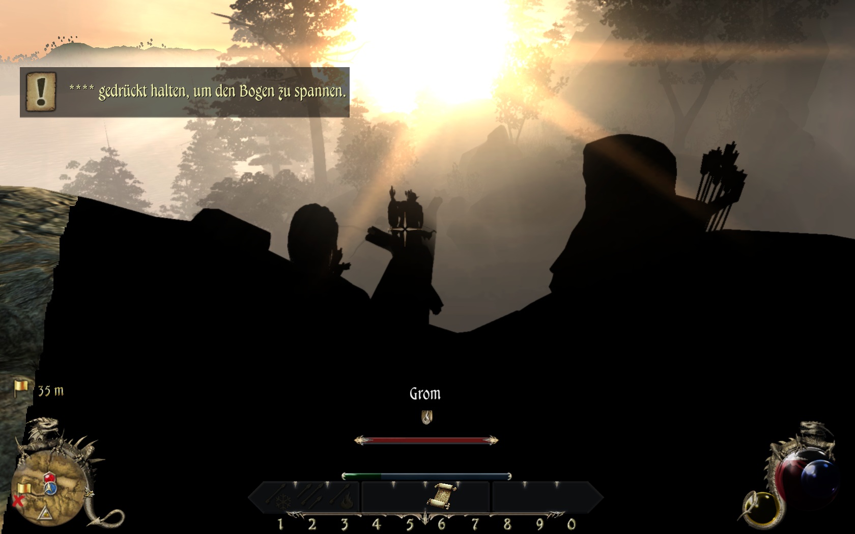

So sieht das dann ungefähr aus, und ja habe AA und Vsync deaktiviert.
Mal testweise alle Grafikeinstellungen auf niedrig gesetzt?
Sieht ja so aus als ob nen Effekt dafür verantwortlich ist da man bei zwei Screens am rand noch die Grafik in normal zu sehen bekommt.
