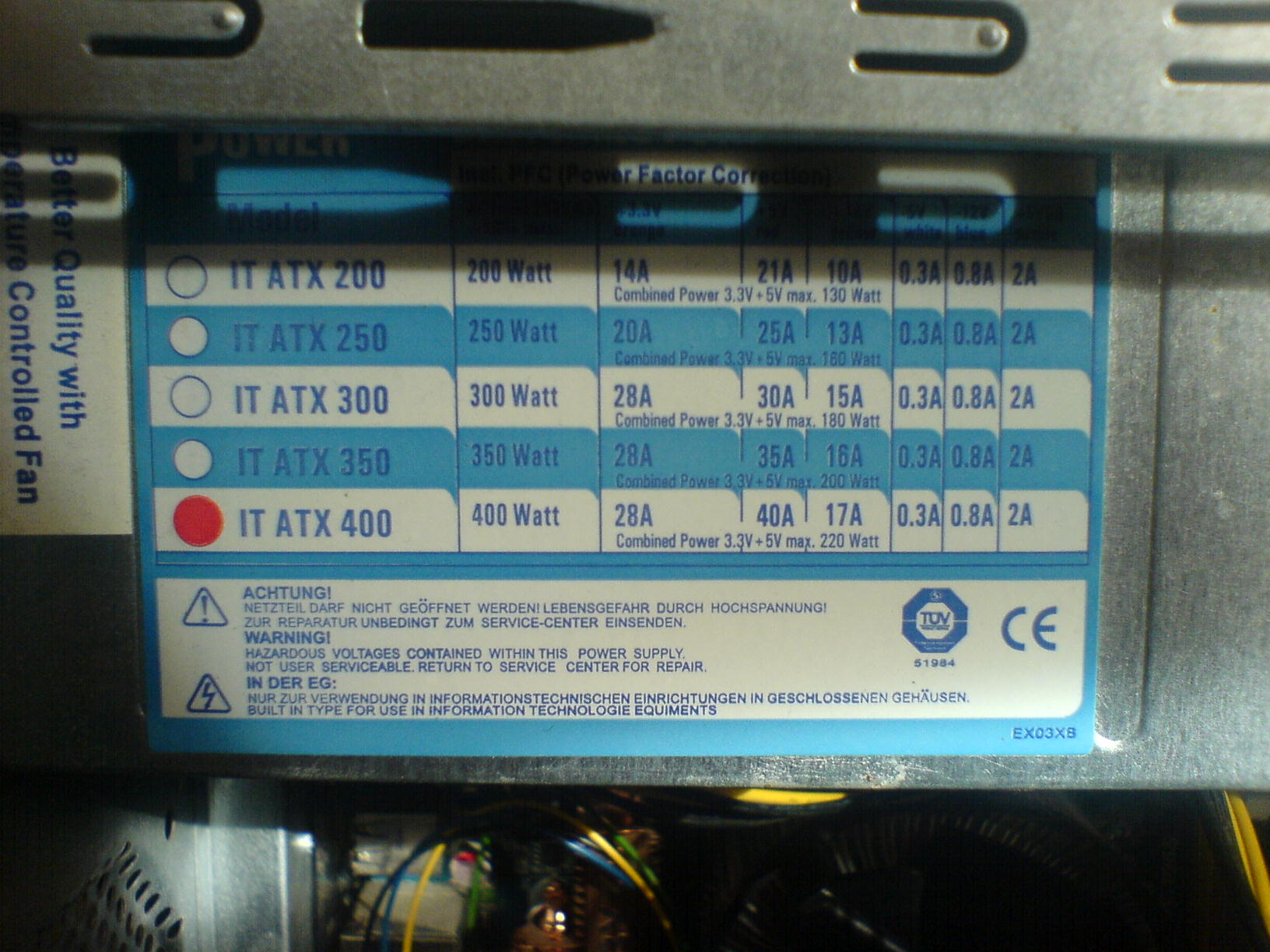

Kanns du ein alternatives Netzteil testen ?
Ansonsten wenn möglich. Bild von den Netzteilwerten machen und hier mal eben hochladen :)

Bild mit Netzteilwerten lade ich nun hoch. Muss nur gerade das Kabel finden.

Hey, hier erstmal das Bild vom Netzteil. Ist aber wirklich alt, auch mit alten Anschlüssen, deswegen die Sata Adapterkabel.
Beim Mainboard hab ich mich vertan, es ist das ep 35 ds 4.

also könnte es am Netzteil liegen? Oder reicht es aus? Deswegen hab ich ja das Bild hochgeladen, kenne mich da nicht so gut aus^^
Wenn der PC System stabil läuft, sollte es auch reichen.
Wenn das NT zu alt ist, lohnt sich ein neues NT auf jedem Fall.
