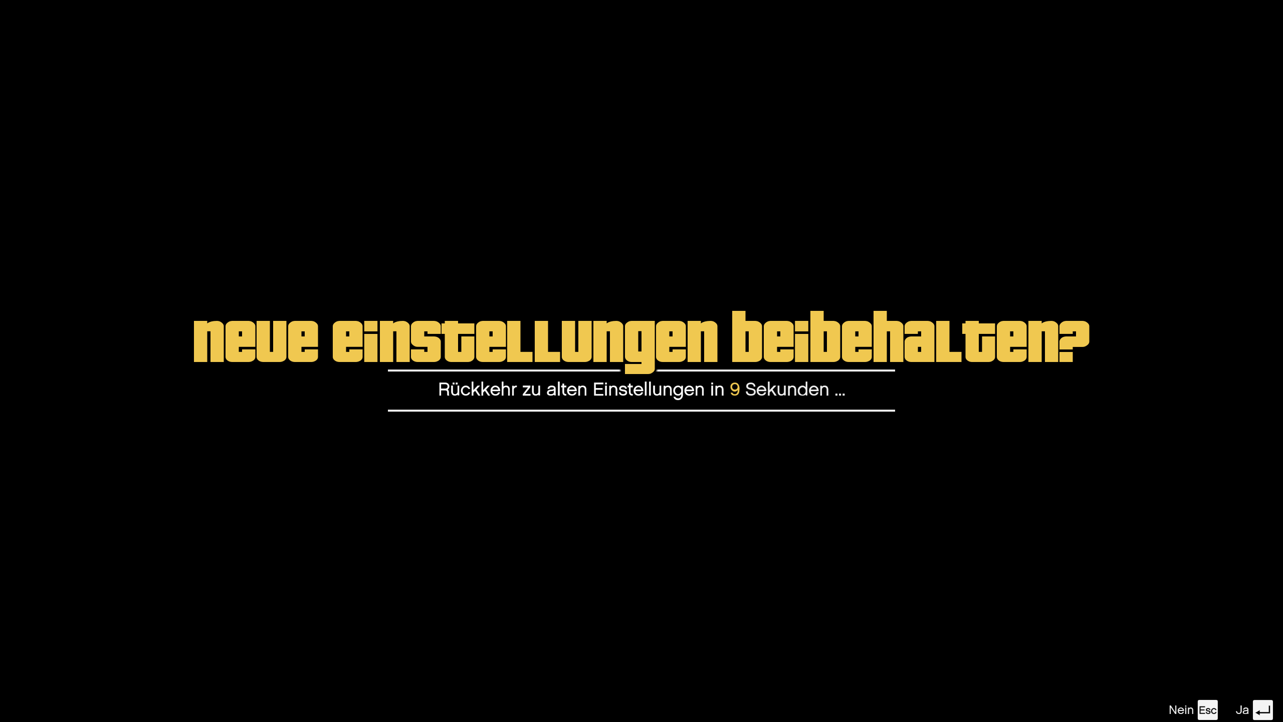

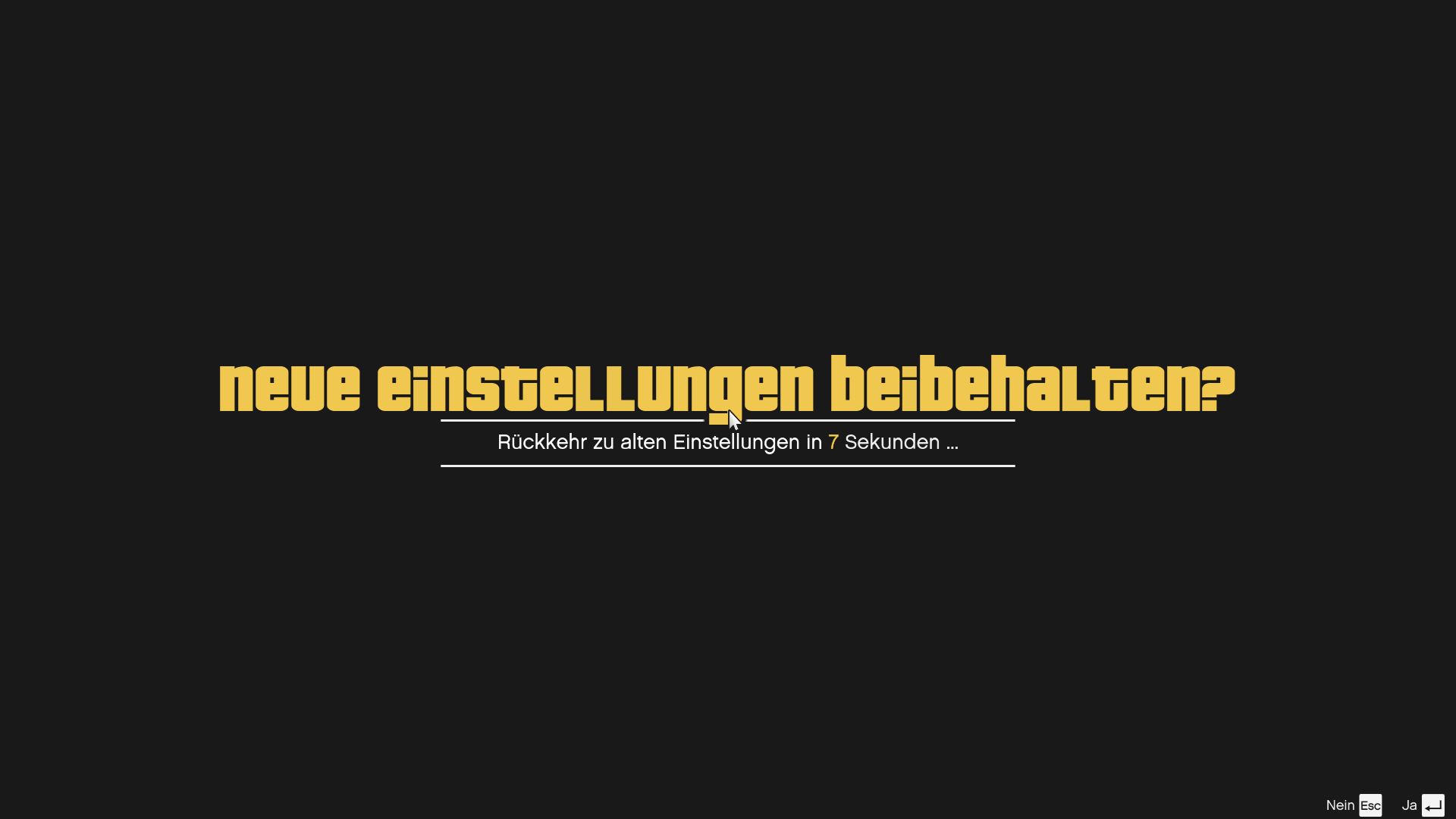

ich habe seit neustem den Dell UltraSharp U2515H (2560 x 1440).
Wenn ich manche Spiele aufgrund der Performance in 1920 x 1080 spielen will, dann ändert sich im Spiel der Schwarzwert!. Wenn ich in der vollen Auflösung spiele, dann ist Schwarz auch schwarz. Wenn ich dann aber die Auflösung auf Full HD setze, dann wird das Schwarz grau! Ich habe von dem Problem auch Bilder gemacht, aber auf diesen ist in beiden Auflösungen Schwarz schwarz! Deshalb habe ich es zur Veranschaulichung mit Photoshop bearbeitet. Ich hoffe ihr könnt mir weiter helfen!
MfG
EpicMika :) GTA5 2015-04-17 17-47-05-85.pngGTA5 2015-04-17 17-47-17-36.png
