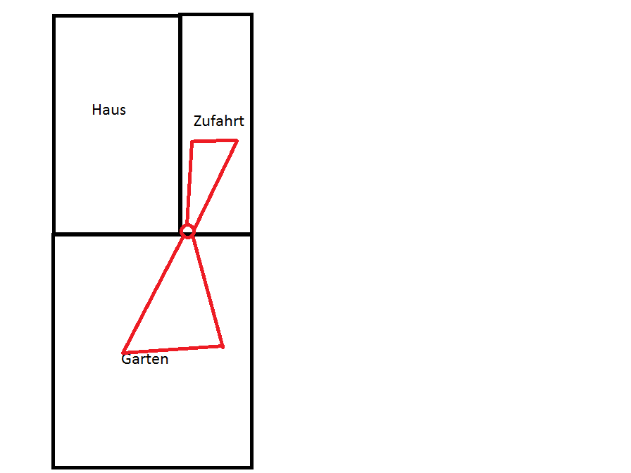

Wir dachten auch an eine Steuerng mit Fernbedienung und einen Festen Monitor im Schlafzimmer, damit man nachts schnell drauf gucken kann, wenn man etwas hört.
Mit einem Tablet wäre das auch möglich, nur wenn es mal nicht griffbereit ist macht man sich in der regel eher nicht die mühe um aufzustehen.
Mit einer Kamera haben wir es uns so vorgestellt. (siehe Anhang)
Ob das alles sinn macht weiß ich leider auch nicht :-)

Okay, denke dann auch dass 2 Kameras mehr sinn ergeben. Ist es nur mit einem PC möglich eine Überwachung über einen Monitor durchzuführen, oder gibt es die Möglichkeit, oder gar ein Produkt, wo man die Kameras direkt an den Monitor anschließen kann?
Klar gibt es da auch fertige Systeme die man direkt z.b. an den TV anschließen kann... aber die kosten mehr als dein Budget her gibt.
Das einfachste wäre wohl tatsächlich ein mini PC mit einem Betriebssystem mit dem du dich auskennst. Da schließt du an den HDMI Eingang vom TV im schlafzimmer an und so kannst du einfach darauf schalten wenn du wissen willst was so los ist.
Ich würde wohl sowas wie das Netgear Arlo nehmen. Dazu ein ein Tablet mit extra Mailadresse. Darauf schickt Arlo die Bewegungs & Statusmeldungen. Das liegt am Bett an den Strom angeschlossen und der Ton ist auf maximum.
Kommt jetzt jemand in den Bereich der Kameras, bekommst du ne Mail von der du aufwachst. Auf dem Tab siehst du dann auch direkt was los ist. Mit einer kleinen USV an der Basisstation und dem Router funktioniert das ganze System sogar bei Stromausfall.
