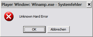

Und nun vermute ich, dass es dadurch noch schlimmer gekommen ist, denn Winamp stürzt z.B. beim Aufruf der Media Library immer mit der Meldung "Unknown Hard Error" ab.

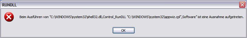

Und beim Deinstallieren von Winamp (jetzt nach einer Neuinstallation mit Löschen des Installationsverzeichnisses funktionierte er nämlich wieder) gabs noch folgende tolle Meldung zum Abschluss (siehe Anhang).
Jetzt habe ich den Musik-Ordner neu eingelesen und es kommt wieder zum selben Problem ("Unknown Hard Error") und zwar im selben Moment, wie ich mit FF (ohne NoScript) auf diese Seite gegangen bin.
Nachdem ich wegen dem anderen Problem also NoScript deaktiviert habe, lud die Seite zwar länger, doch danach trat das selbe Problem auch noch (gleichzeitig) beim FF auf - und nun auch wieder bei beiden Programmen unabhängig voneinander (wenn ich z.B. nur die Winamp-ML öffne).
EDIT:
So, scheint Zufall gewesen zu sein, dass Winamp genau zu dem Zeitpunkt auch abgestürzt ist, als ich mit dem FF auf diese Seite ging und er sich auch verabschiedet hat. Die ML lässt sich jetzt nämlich zwar öffnen, der Fehler findet allerdings beim Hinzufügen weiterer Dateien in die ML statt... und zwar genau bei 8 %.
Kann es also sein, dass einfach nur das Windows Media Plugin kaputt ist? Einfach mal WMP neu installieren?
So... hab jetzt mal Windows neu gestartet, bei "Windows wird heruntergefahren..." wars aus... sprich hängen geblieben (passiert eigentlich nie).
WMA-Files lassen sich abspielen... allerdings ist die ML jetzt auch schon bei 18 % beim Einlesen... vllt. funktioniert jetzt also alles wieder...
MAYBE THE LAST EDIT:
Jetzt funktioniert alles jeden falls wieder. Hab versucht herauszufinden ob das blockieren durch NoScript daran Schuld war (und evtl. doch nicht der Systemcrash) - wenn ich jetzt auf diese Seite gegangen bin hab ich nur immer wieder diese Fehlermeldung angezeigt bekommen, vorher wurde FF mit dem Klick auf OK dadurch beendet. Jetzt danach funktioniert der FF aber weiterhin auch ohne NoScript und Winamp spielt auch wieder mit.

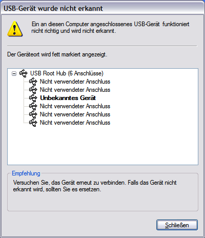

Plötzlich hat sich die Festplatte trotz USB-Anschlusses einfach so verabschiedet. Noch schlimmer - er nimmt sie jetzt gar nicht mehr an.
Zur gleichen Zeit war plötzlich meine Internet-Verbindung (über LAN) weg...
Ich habe übrigens nur 3 USB-Anschlüsse... schön langsam glaub ich, dass es da auch noch etwas anderes hat...
Dass der Firewire-Port defekt ist glaube ich allerdings trotzdem, der hat nämlich unter Linux genau so seine "Wackler".
Aber wenigstens war die Datenverlusts-Meldung auch gleich wieder dabei! Bin schon ganz gespannt, von wie vielen und welchen Dateien ich mich dieses Mal verabschieden darf...
Hilfe! :heul: :(
PS: Der MP3-Player am selben USB-Anschluss funktioniert problemlos... die USB-Festplatte am anderen PC ebenfalls.
Inzwischen funktioniert sie auch wieder mit dem Notebook... ich weiß echt nicht mehr, was es da hat...
