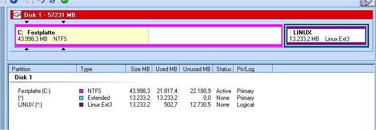

Jetzt nur noch eine Frage (hab sie schonmal gestellt ;)): Soll ich die vorhandene HD jetzt schon vor der Installation für eine zusätzliche LINUX Partition formatieren oder soll ich das beim LINUX Setup machen.
Wenn schon vorher, was soll ich im PartitionMagic auswählen: 'create a new partition' oder 'resize'?
O Man ihr Leut, dass keiner hier in der Lage ist mir mal das Prog schritt für Schritt zu erklären ... ist es eigentlich nicht empfehlenswert die neue Partition als Primär LW einzurichten, ansonsten kann ich doch gar nicht davon booten oder?
Passts so, s. Anhang!

mit partition magic brauchste garnix zu machen, weder partitionieren noch formatieren. suse macht das bei der installation automatisch. der verkleinert die windowspartition, legt die benötigten partitionen richtig an, formatiert diese und setzt die richtigen label.
wegen primär/logical:
du kannst bis zu 4 primäre partitionen einrichten, wenn du es per suse machen lässt wird das auch alles automatisch richtig erstellt. warum also mit pm rumplagen wenn suse es alles automatisch macht? ;)
