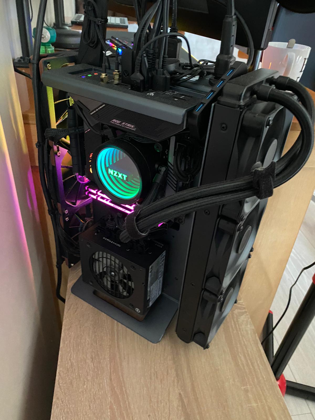

ich hatte mir auf meiner Dienstreise in China ein Computer zusammengestellt, dies war Anfang 2021.
Grund dafür war, dass es dort Grafikkarten wie Sand am Meer (Zum UVP!) gab und auch die Prozessoren deutlich günstiger waren.
Aufgebaut habe ich diesen in dem offenem Gehäuse "Xtia Xproto", da ich den Computer im Koffer transportieren musste.
Nun bin ich sesshaft geworden und möchte ein normales, vernünftiges Case haben.
Dies stellt mich aber vor einer Herausforderung, da ich ein Gehäuse möchte, in welches mein Mini ITX Board nicht wie ein Zwerg aussieht. Außerdem benötige ich Platz für den 360er Radiator von meiner Wasserkühlung. Achja... verbaut ist auch ein SFX Netzteil.

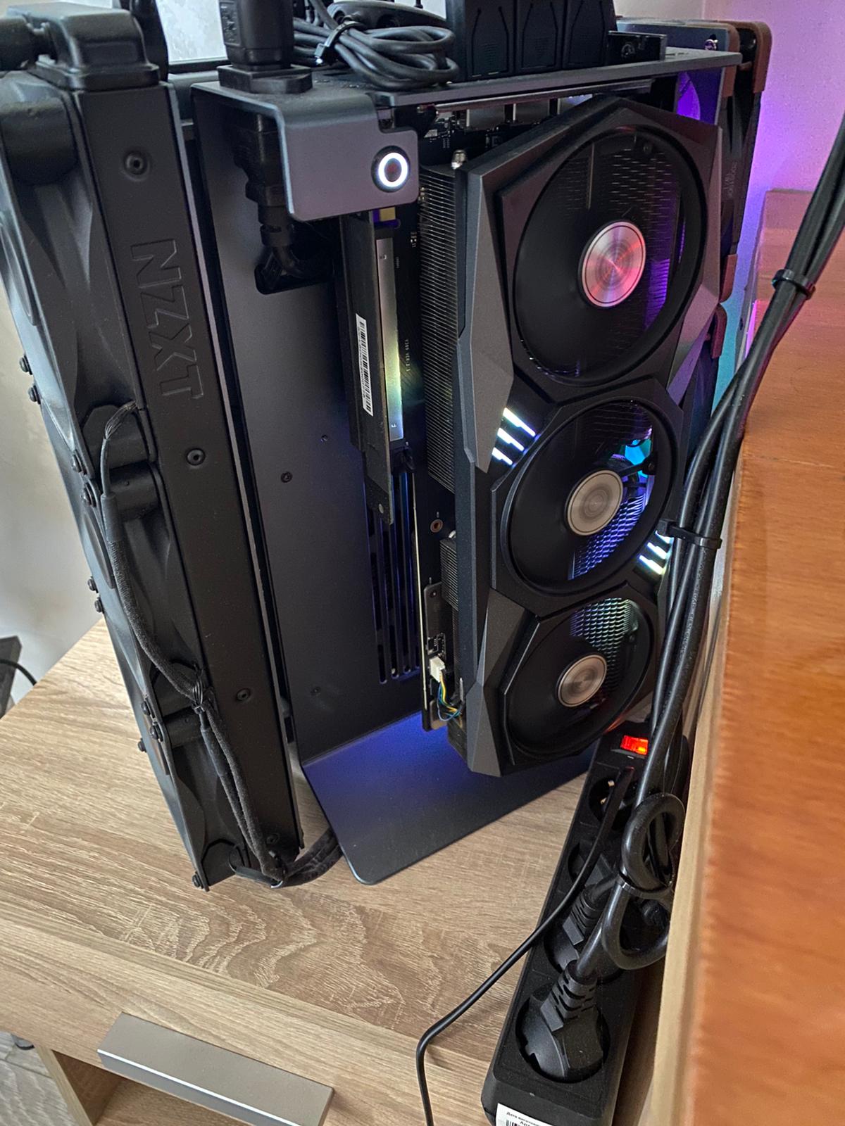

PS: Bilder vom aktuellen Gehäuse im Anhang

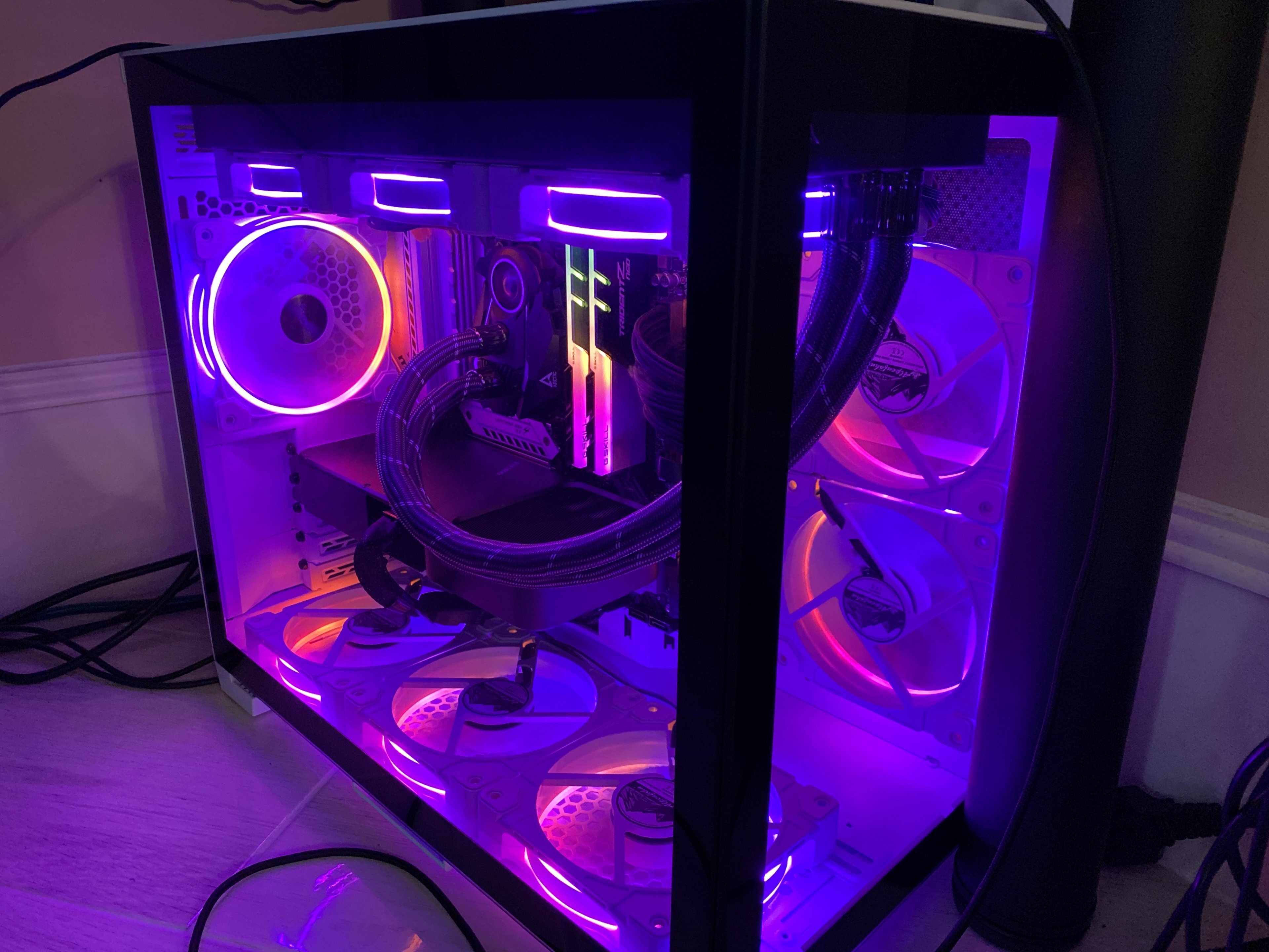

RomanticPsycho schrieb:
LianLi O11-Mini ;)
Habe es auch und bin sehr zufrieden.

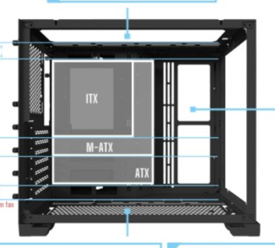

Ist das ein Micro ATX oder Mini-itx?

Das Xtia ist in meinen Augen sehr unkomfortabel, besonders was das Zerlegen und den Zusammenbau angeht.
In meiner Bude habe ich sehr viel Staub und möchte ein Gehäuse was schützt und auch deutlich einfacher zu reinigen ist. Beim XTIA habe ich ebenfalls das Problem, dass die Kabel sehr stark quetschen bezüglich des 15mm Zwischenraums.
Und Kühlung betreffend... ohne die drei Dicken Lüfter auf der Rückseite, wird meine m2. SSD und auch der Prozessor deutlich heißer. Ohne die Lüfter liegt der Prozessor bei ca. 80°~ und die m2. SSD bei ca. 95°~. Mit liegt der Prozessor bei 65°~ und die m2. SSD bei ca. 50°.
Sein Board müsste mATX sein. Das Case geht bis ATX Boards. Also deines würde "verloren" darin aussehen ;)
Ich würde auch das Lian Li O11 Mini nehmen. Im Lieferumfang sind verschiedene Montage-Sets für die Rückseite (I/O-Panel) enthalten, mit denen du die Position vom Mobo ändern kannst. Ein Mini-ITX-Board wandert somit etwas weiter nach unten - im Zusammenspiel mit dem Radi im Deckel und der wuchtigen Graka sollte der Platz somit besser ausgefüllt sein. ;)
