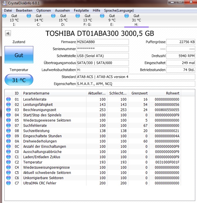

Lass mal deine Disk mit CrystalDiskInfo auslesen. Wenn Fragen sind, hier Screenshot o.ä. posten.
DL CrystalDiskInfo 6.0.1portable:
https://www.computerbase.de/downloads/systemtools/festplatten/crystaldiskinfo/

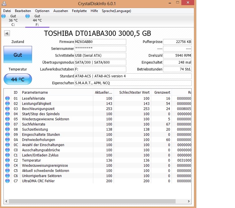

Anbei habe ich einen Screenshot der Daten
Mache doch bitte das Fenster von CDI noch etwas breiter, so dass man auch die Rohwerte komplett sieht, die sind das Wichtigste an der ganze Sache.
Danke für den Hinweis war mir bisher nicht so bewusst!
Anbei der neue Screenshot.
