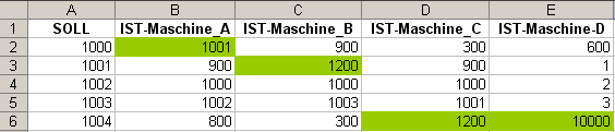

Es gibt wahrscheinlich nix bei Google, da Deine Anforderungen ohne VBA lösbar sind:
z.B man hat 4 Fräs-Maschinen (hier : A bis D). Der geforderte Durchmesser stellt das Soll dar. Ist man über diesem Soll drüber, soll bei der entsprechenden Maschine die Zelle farbig hervorgehoben werden (siehe beigefügte Grafik).
So wird's gemacht:
-Zellen von B2 bis E6 markieren (sämtliche Ist-Werte; A1 bis A6 ist der Soll-Wert)

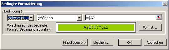

-Format > Bedingte Formatierung > Zellwert ist größer als =$a2 > Format : was du möchtest
Das Dollar-Zeichen lässt den Buchstaben A für den Soll-Wert nicht verändern. Die Zahl hingegen ändert sich automatisch mit.
