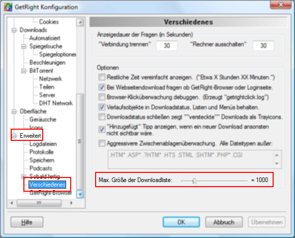

Zu aller erst, gehst du auf Werkzeuge | GetRight Konfiguration und setzt ganz unten bei Erweitert | Verschiedenes die Größe der Downloadliste auf 1000.

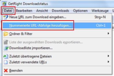

Dann gehst du auf Datei | Nummerierte URL-Abfolge hinzufügen.

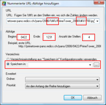

Dort gibst du unter URL zunächst irgendeine URL eines Bildes an, mit den Jahreszahlen 2008. Alle Ziffern, die variabel sein sollen (in deinem Fall also die Datumsangabe für Monat und Tag), ersetzt du dort in der URL durch %#%, diese sieht insgesamt also so aus:
http://primetower-pano.redics.ch/pano/2008/%#%/PrimeTower_2008%#%1700.jpg​
Darunter gibst du bei Beginn: 0422 (22.4.) und bei Ende: 1231 (31.12.) an, Anzahl der Stellen ist 4. Du siehst dann direkt darunter unter Beispiel, erste URL auch direkt, wie es aussieht (zumindest für die vorderere Hälfte der URL).
Unten gibst du noch einen Speicherort für die Bilder an und schließt das Fenster mit OK.

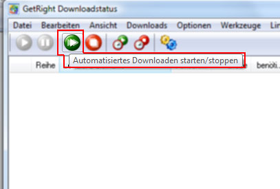

Wenn du das Fenster mit OK geschlossen hast, klickst du auf Automatisiertes Downloaden starten - und wartest :D
