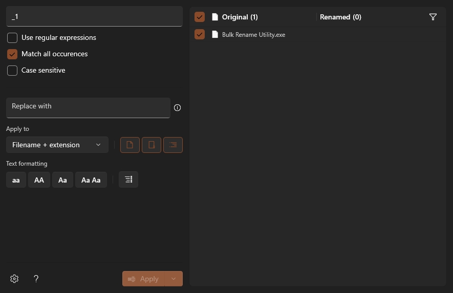

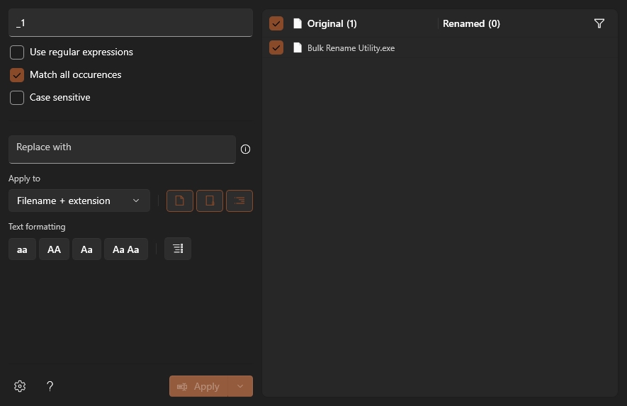

Da würde ich dann die MS PowerToys noch vorziehen, auch weil die noch mehr nette Sachen mitbringen.
Bezogen auf die Anforderungen des TEs aber mehr als ausreichend... Dafür deutlich übersichtlicher.
