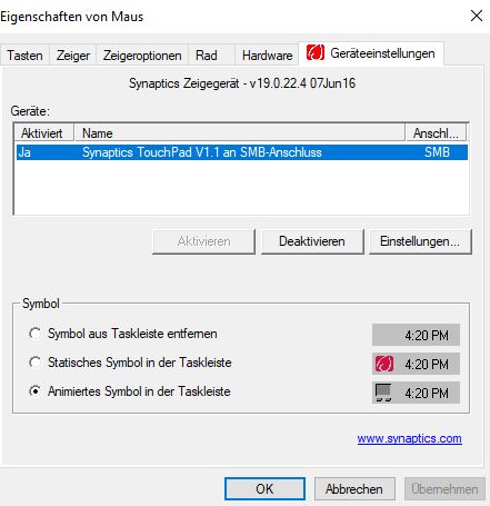

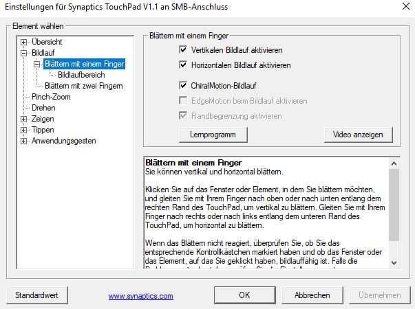

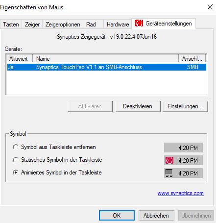

Und.... die Treiber für das Touchpad hast du installiert ? Ich weiss zwar nicht welches Touchpad in der Kiste verbaut ist, aber in meinem GT73VR ist ein Synaptics Touchpad verbaut, dafür installiert Windows 10 die Treiber alleine. Die Scrollfunktion muss man in den Einstellungen für das Touchpad aktivieren.
Nachdem Windows 10 installiert wurde, habe ich nichts für das Touchpad installiert, es ging alleine (außer das Scrollen). Danach habe ich paar Treiber gesucht, es hat sich aber nichts geändert.
Wo kann man denn den genauen Namen des Touchpads sehen? Wenn ich Rechtsklick auf das Touchpad-Symbol in der Taskleiste klicke (ELAN Pointing device), dann klicke ich auf Eigenschaften von Touch-Pad. Dann kommt die Fehlermeldung "Keine Verbindung zum Zeitgerät-Treiber von Synaptics möglich", aber es öffnet ein Fenster mit "Eigenschaften von Maus". Da finde ich aber nichts ähnliches zu deinem Bild im Anhang.
Ahja, alles klar. Da hat Windows einen Synaptics Touchpadtreiber für ein ELAN Touchpad installiert (oder anders rum).
Was steht bei dir in den Maus Einstellungen ?
Denn lustigerweise verbaut Acer bei dem 7750G Touchpads von beiden Herstellern, deswegen bieten sie auch Treiber für beide Touchpads an :evillol:

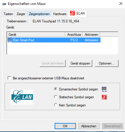

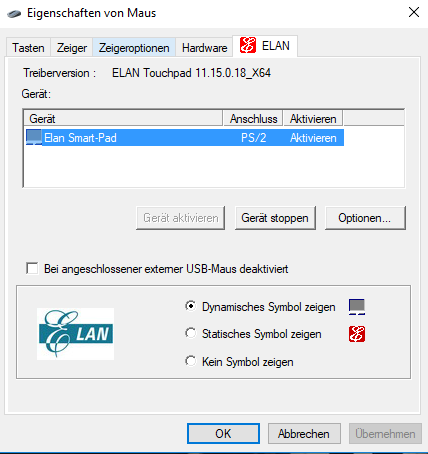

Das steht dort. :)
Habe beides installiert, aber es tut sich nichts.

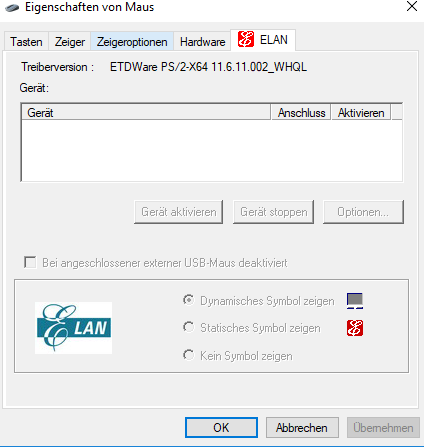

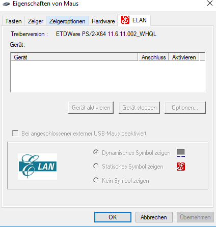

Wenn ich jetzt unten in die Taskleiste gehe, ist auf dem Touchpad ein "Gelbes Ausrufezeichen"- Das war da vorher nicht.
Dazu: Wenn ich jetzt auf den Reiter gehe, den ich dir als Bild geschickt habe.
In der Gerätetabelle ist kein Gerät mehr, es ist leer.
Dazu: Weiß nicht ob es gerade nur ein Gefühl ist, aber irgendwie scheint das Touchpad jetzt langsamer bzw. schwammiger zu sein. Irgendwie ein komisches Gefühl.
