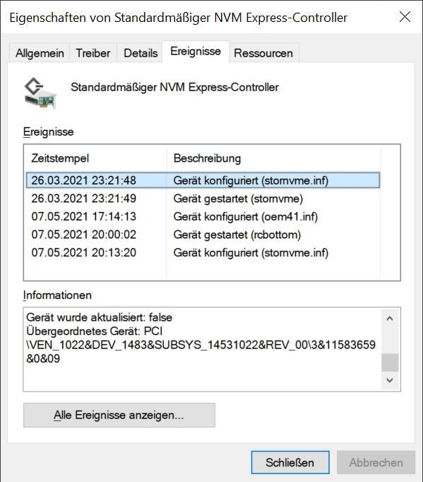

@Zerwas91 hatte das selbe Problem. Hat sich aber nach dem Drücken der Reset Taste wieder gefangen. Sprich Monitor erkannte wieder ein Signal und meine Peripherie leuchtete wieder. Zur Not würde ich mal den PC für mindestens 15 Sekunden stromlos machen.
Ich war heute auch von dem "Problem" betroffen. Wurde aber schnell wieder behoben.
Hardware: Gigabyte Aorus x570 Elite und 2x Samsung NVMe SSDs (ne 960 und ne 970 Evo)
Ich hab im PCGh Discord schon vorher von dem Problem gelesen. Also dachte ich mir, no risk no fun, zur Not hätte ich den Treiber im abgesicherten Modus wieder runtergeworfen. Ich hab Anfangs erwartet dass das Problem wie meistens aufgeblasen ist und dass das Update problemlos über die Bühne geht. Also Windows Update angeworfen, nach Updates gesucht und da war er auch schon am Installieren (ohne eine Frage ob ich den Treiber überhaupt installieren will).
Dann auf Neustart geklickt, Maus und Tastatur wurde wie erwartet finster, Monitor fand kein Signal mehr. Mein Gedanke war das nach paar Sekunden nach dem POST die Maus und Tastatur wieder leuchten und das ein Signal reinkommt. Nichts ist passiert, ich hab 30 Sekunden gewartet, 1 Minute, 2 Minuten. Dann hab ich gewusst, da ist ja wirklich was passiert. Also Reset Button gedrückt. Nicht mal eine Sekunde später leuchtete alles, die Monitor LED leuchtete blau und das America Megatrends Logo kam.
Meine Theorie das etwas nicht stimmte, wurde nochmals untermauert als Windows mit den Worten "Diagnose des PCs wird durchgeführt" bootete. Das machte er 30 Sekunden lang und dann erneut ein Reboot. Es folgte ein normaler Boot und ich konnte mich normal anmelden.
Hab schon gedacht, ich müsste wieder meinen Bitlocker Key suchen aber war nicht nötig.

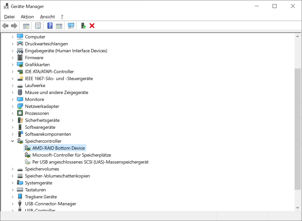

Im Geräte Manager hab ich bei den Speichercontrollern (IDE ATA/ATAPI Controller und Speichercontroller) überall die Windows Standard Treiber vom 21.06.2006 (gibts NVMe überhaupt schon so lange? xD) Was ich vorher für einen Treiber oben hatte, wusste ich nicht.

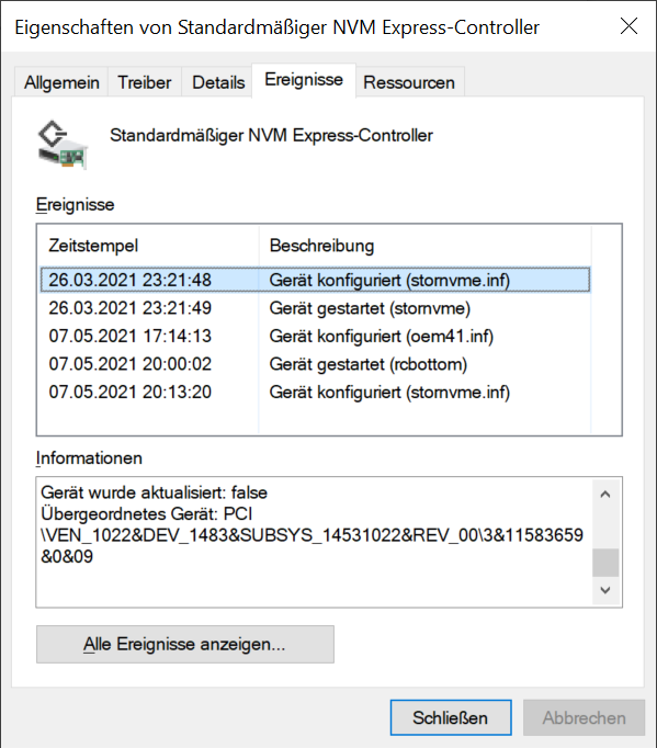

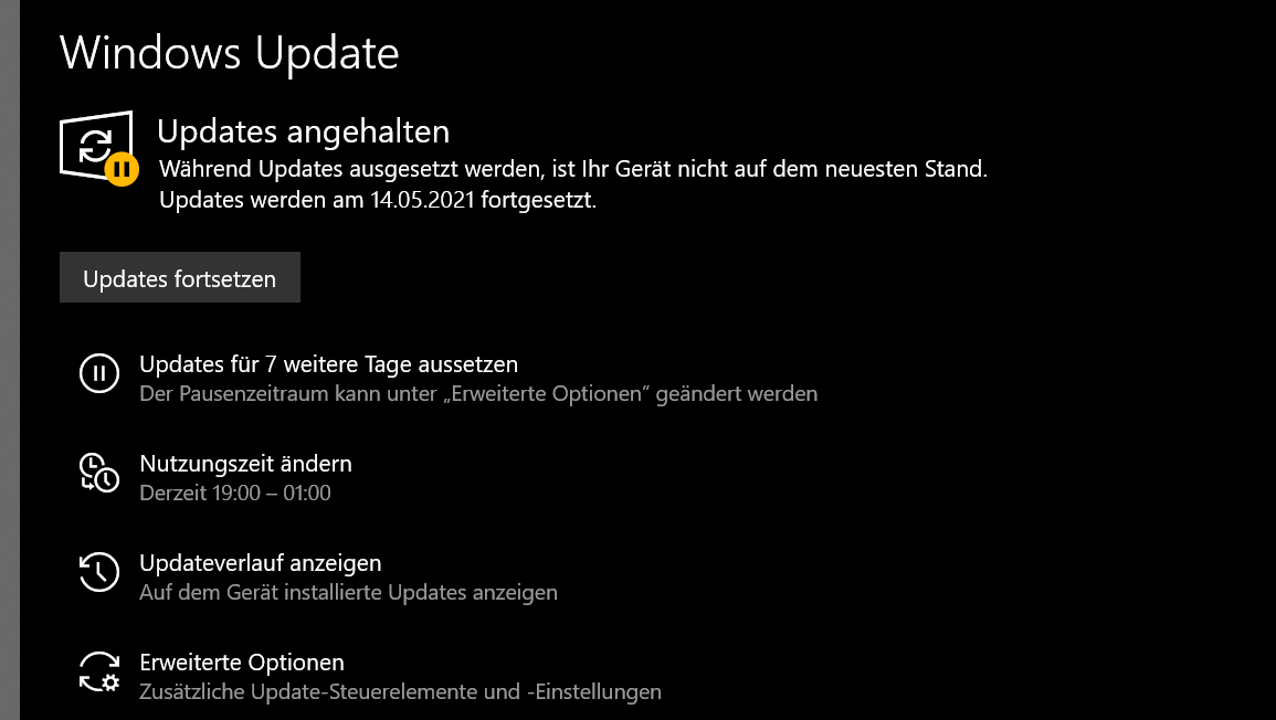

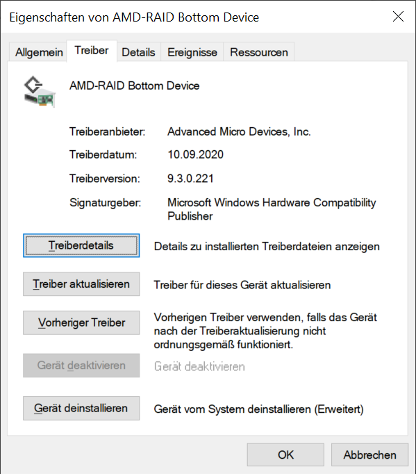

Ich hab bei mir möglichweise einen Weg gefunden das installierte Update vor dem benötigten Neustart zu deaktivieren.
Zuerst habe ich die Updates für 7 Tage pausiert, danach wurde dort nicht mehr der Neustart angezeigt - siehe ersten Screenshot.
Jedoch wurde ja bereits etwas installiert. Ich hab im Gerätemanager gesucht und das "AMD RAID Bottom-Device" gefunden. Soweit habe ich bei mir kein RAID-Controller aktiviert, passt aber am ehesten mit "SCSIAdapter". Im Log zu sehen ist auch, dass hier ein neuer Treiber eingerichtet wurde. Diesen Treiber kann man hier direkt wieder mit "Vorherigen Treiber" zurücksetzen. Danach habe ich neugestartet und konnte problemlos booten, um diesen Post zu schreiben.
(Benutzte ein Gigabyte Aorus X570 Master.)
Edit: Das Gerät heißt danach wieder "Standardmäßiger NVM Express-Controller"
