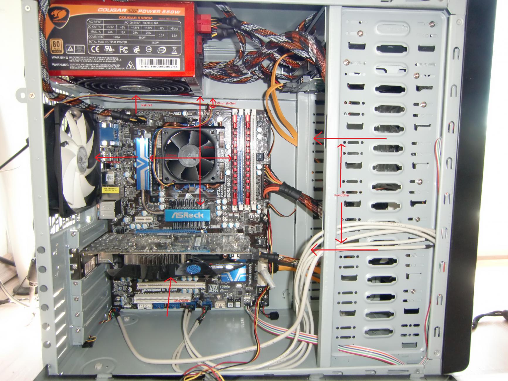

Um das Problem zu verdeutlichen Hier noch mal ne Skizze s. Anhang
Das Problem ist das ich nen Lüfter brauch der unter 150 mm Hoch ist und nach hinten die Luft zieht. Bei den getesteten Modellen in der PCGH ist kein einziger dabei der unter 150mm ist O.o...
Naja vlt kann mir ja einer helfen...
Gruß TotalWar10
