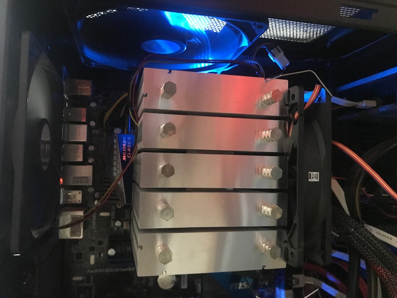

mir ist eben aufgefallen, dass mein CPU Lüfter scheinbar nicht mehr funktioniert.... Scheinbar hat der Kühler und die Gehäusekühler bisher gut ausgereicht. Mit dem Hintergrund, dass ich die CPU bald ein wenig übertakten möchte sollte der CPU-Fan schon funktionieren....
Kann ich irgendwie noch prüfen ob es wirklich der Lüfter ist? Oder was könnte es ggf. sonst für ein Problem sein? Stecker ist richtig drauf :-)
CPU: Intel i5 2500k
CPU-Kühler: Scythe Mugen 2
Welchen Lüfter kann ich da seitlich dran packen? sollte schon mit den vorhandenen Klammern irgendwie passen...
Danke für eure Rückmeldung?!
"scheinbar"? läuft er an nem anderen anschluss bzw läuft ein anderer lüfter am gleichen anschluss?
da passt grundsätzlich jeder 25mm tiefe 120er.

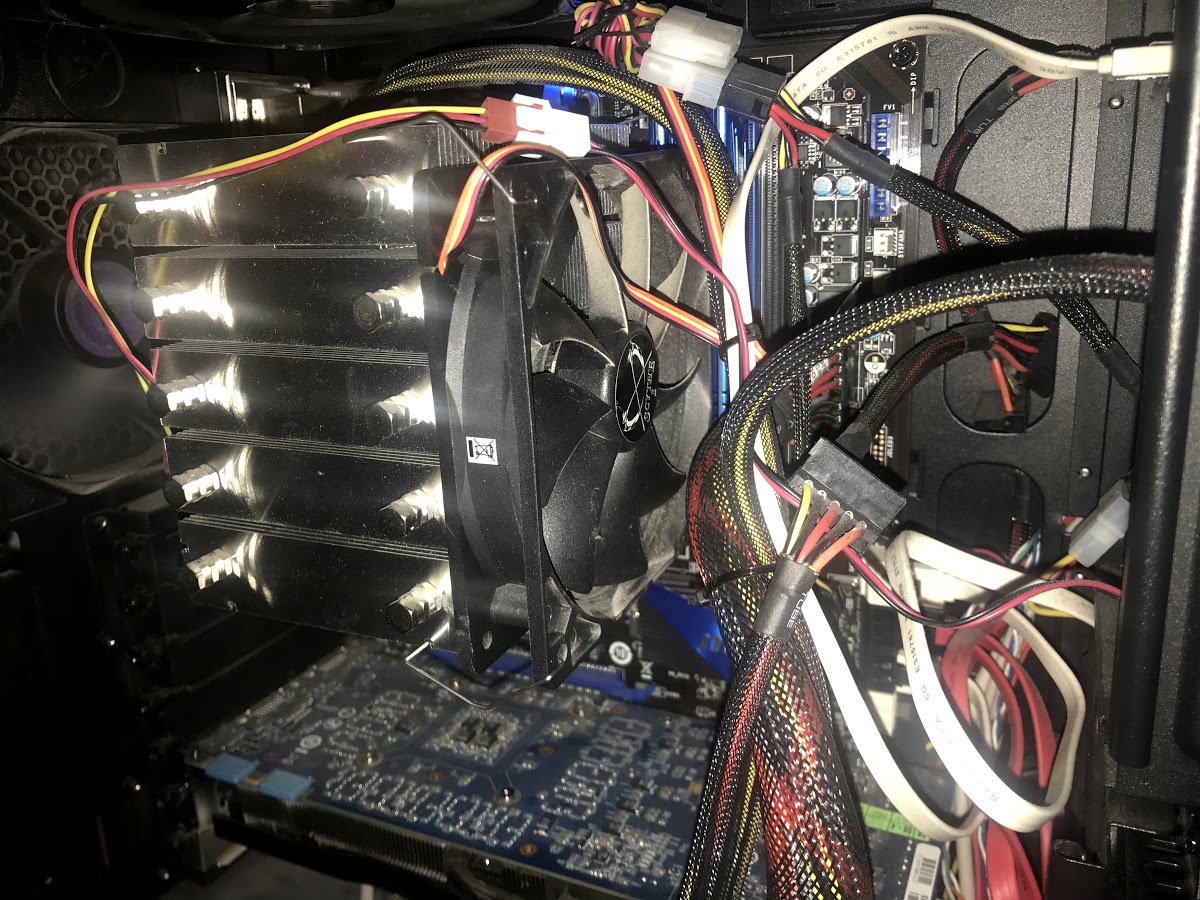

....als erstes optimiere bitte dein Kabelmanagement :D
Dann kannst du genau sehen wo alles angeschlossen ist und uns nochmal ein Bild hier hochladen.
:freak: :watt:
Ich weiß der falsche Thread dafür aber dann gibt mir mal ein paar Ratschläge...Hab mir noch nie Gedanken dadrüber gemacht...
Es sollte einfach laufen und dass tut das Ding seit 2012, mit "Chaos-Kabelmanagement" :D
Bzgl. Klammer: Hab sie eben scheinbar auf die schnelle beim drehen des Lüfters vertauscht....
PS: Lüfter geht auch nicht mehr an einem anderen Fan-Port...

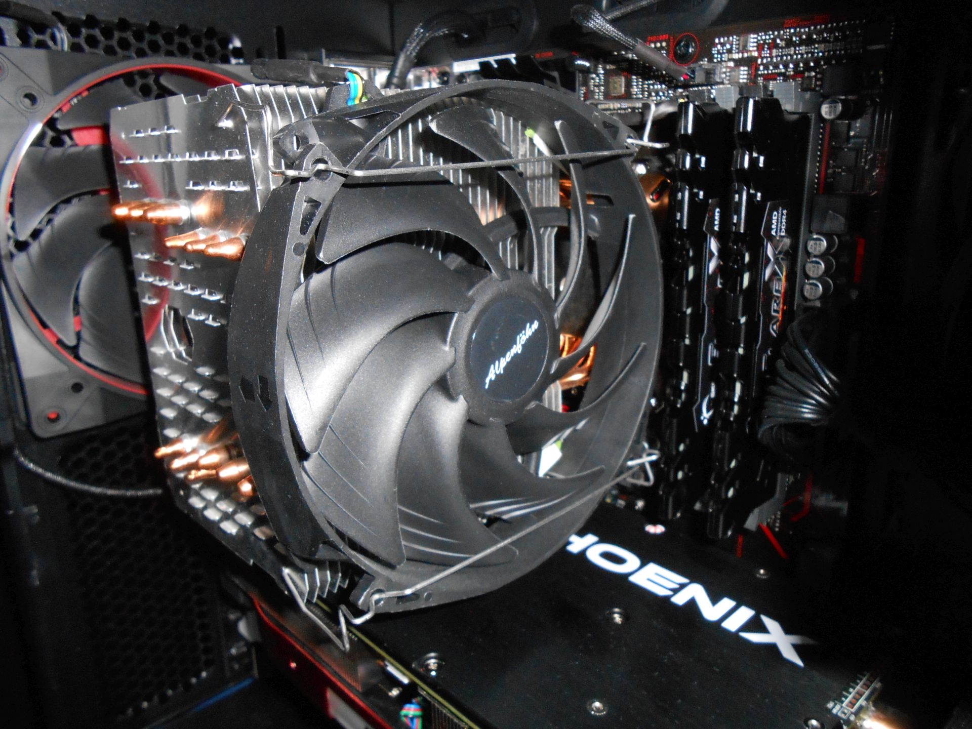

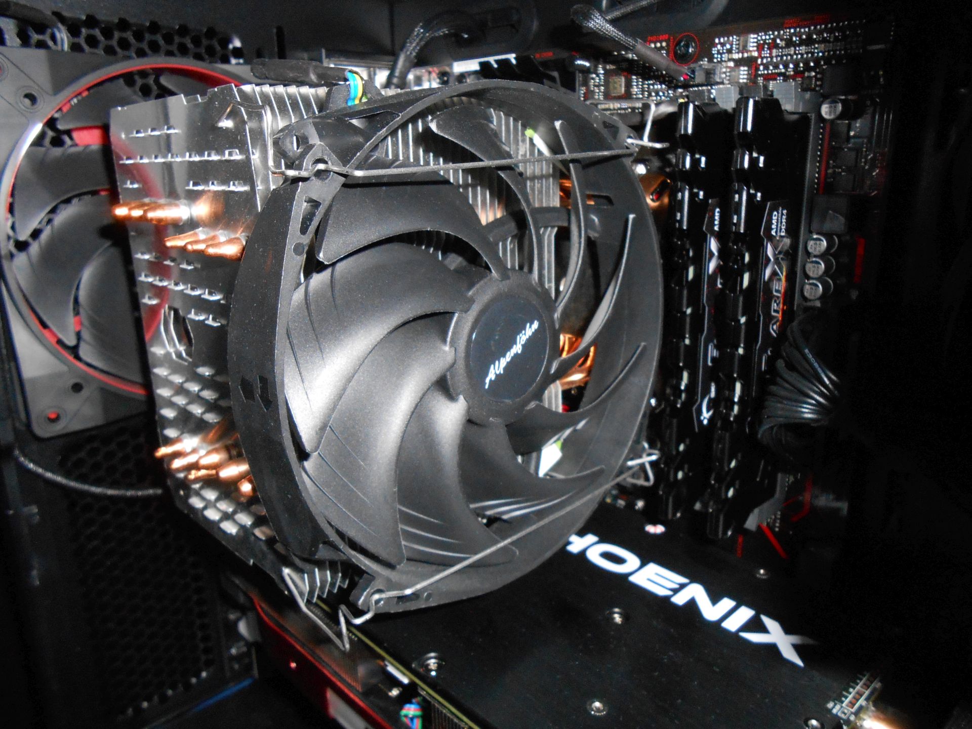

Ich habe an meinem Macho 2 einen 140mm EKL Alpenföhn Wing Boost 2 mit 120mm Befestigungslöchern montiert.
Ich denke wenn der Gehäuselüfter recht dicht hinter dem Kühlkörper sitzt bringt noch ein zusätzlicher Lüfter dazwischen (Push-Pull) nicht viel.
5°-7C niedrigere Temperaturen brachte ein zweiter Lüfter bei mir.
Der Mugen2 hat im Vergleich zum Macho2 doch sehr enge Lamellen, die auch nicht durchgängig sind.

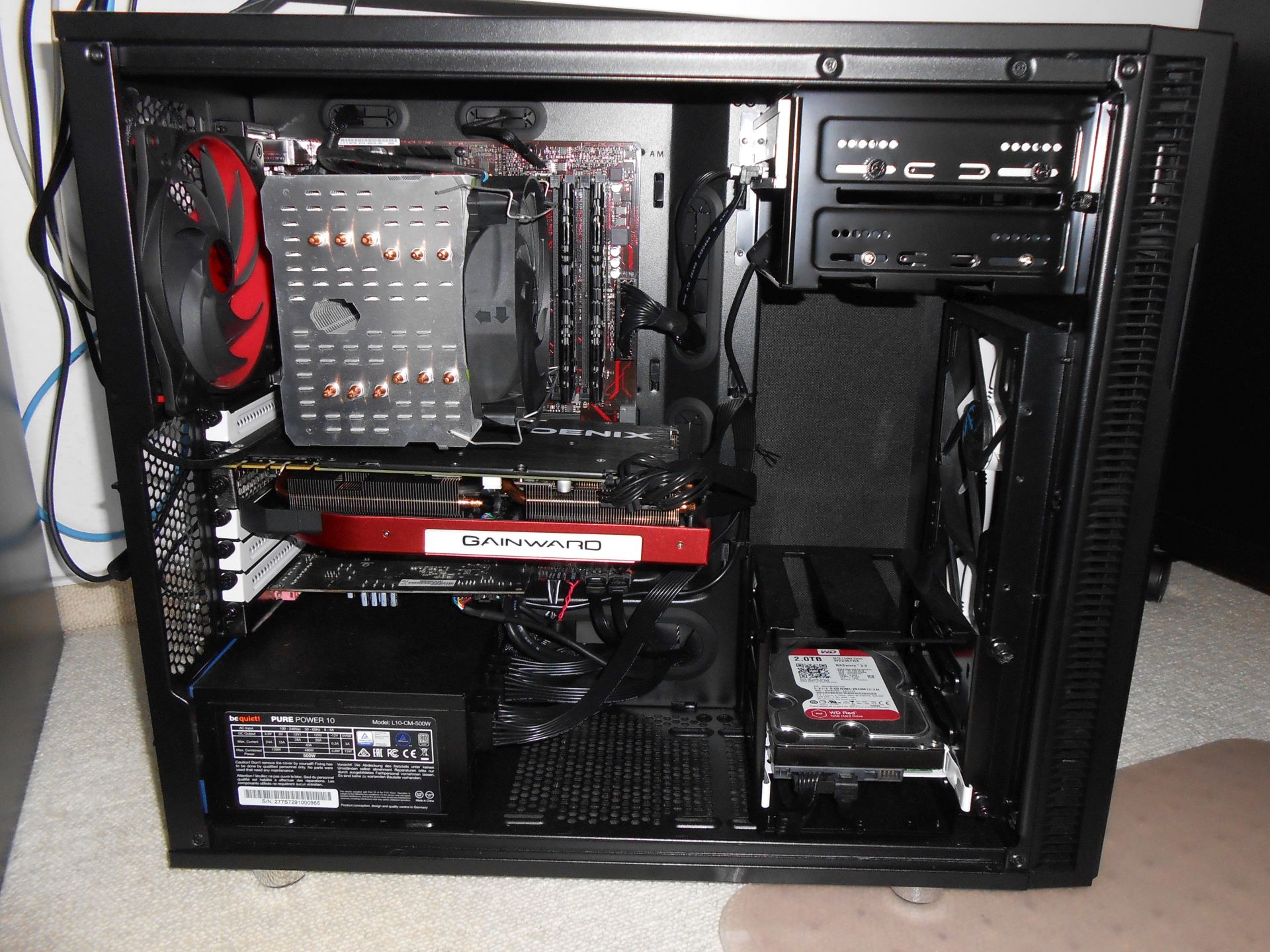

Durch den Quer-Einbau bringen dir zwei 140er Lüfter am Mugen am meisten - auch fürs OC.
Der Lüfter oben am Gehäusedeckel sieht wie ein 140er aus, den könntest du dafür nutzen und bräuchtest nur einen kaufen. Aus der großen Auswahl würde ich als gute Budget-Lösung persönlich den EKL Basic nehmen.
Ich würde auch erstmal den oberen am Gehäusedeckel für den Zweck testen.

Es gibt auch einige 140mm Lüfter mit 120mm Befestigung - diese lassen sich montieren.
