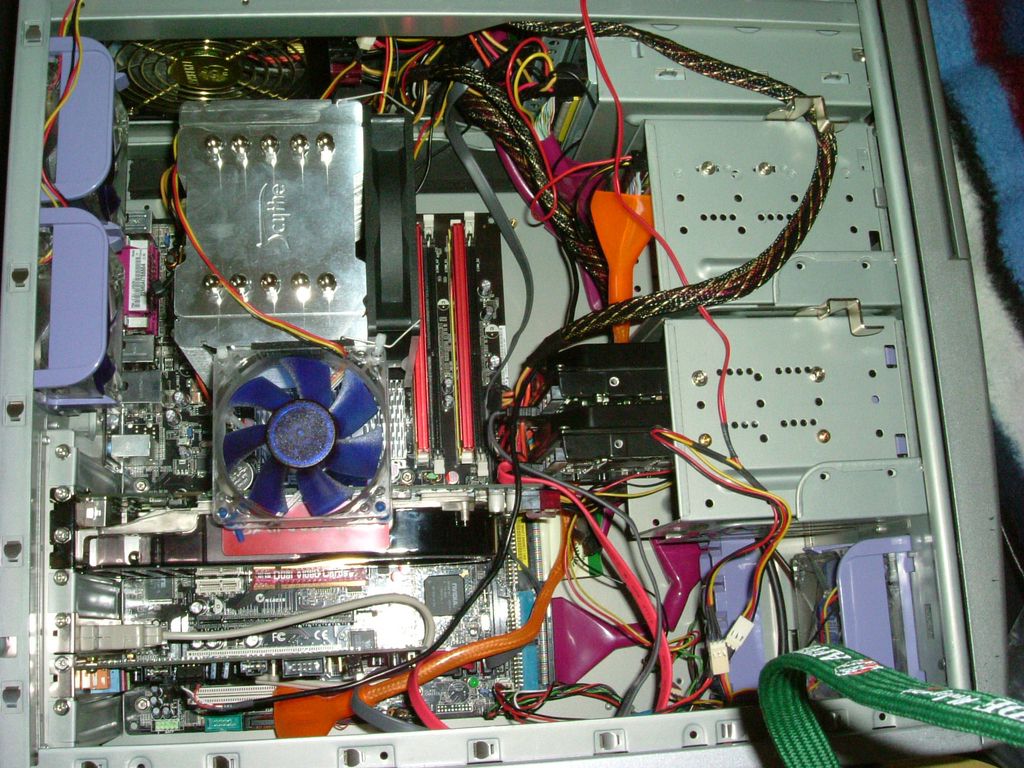

Moin !
Hat den Frezzer 64 Pro auf meinen AMD System.
habe dann auch den Infinity , jetzt Mugen, umgerüstet.
Der Infinity kühlt etwas besser aber abzulutLeise.
Stell dir das so vor..das was der Frezzer bei Vollgas Kühlt , macht der Mugen bei 500 RPM bzw 5 Volt am Lüfter...
Aber is schon ein Brocken...

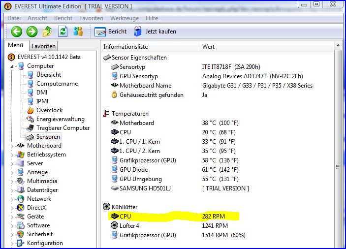

der Mugen ist schon echt krass... was das kühlen angeht.
habe hier mal nen screen von everest. Der Mugen läuft im Moment bei mir knapp unter 300rpm! Er wird über das Board geregelt. Und dazu dann die Temps... was will ich mehr:D
MfG
Marco
