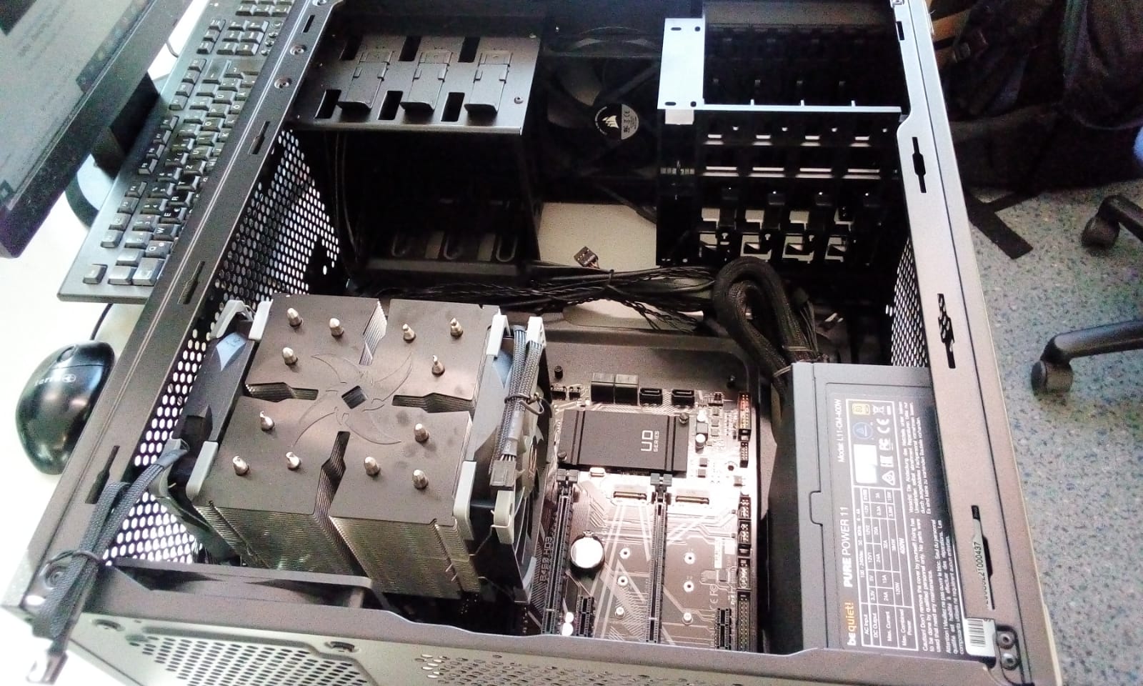

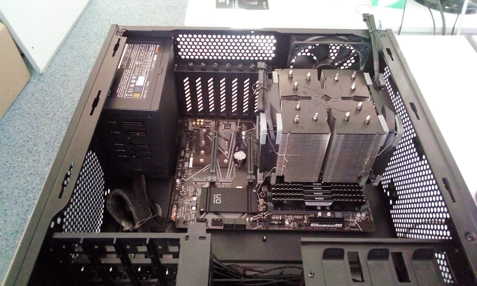

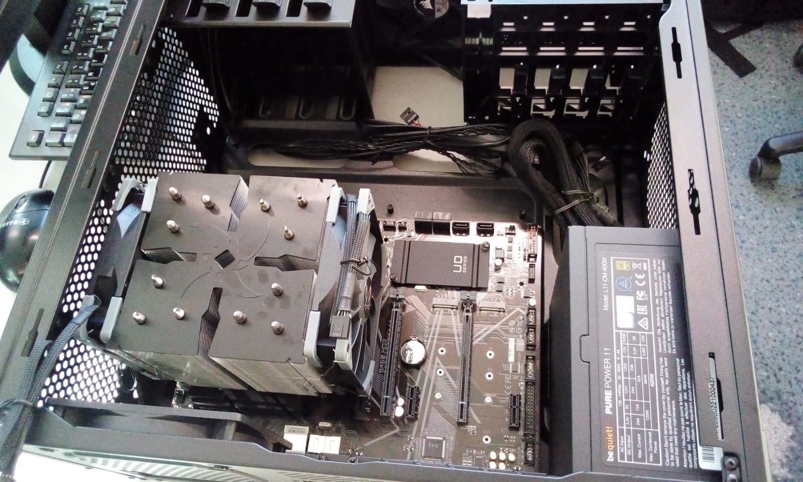

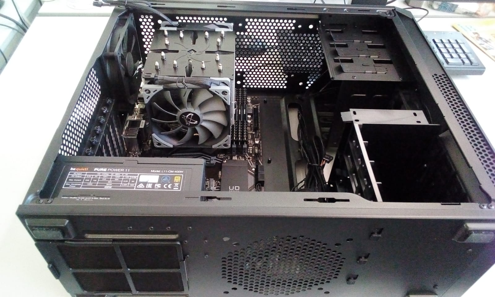

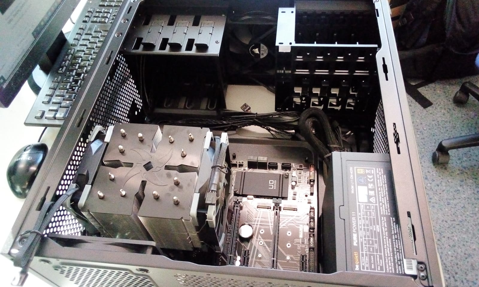

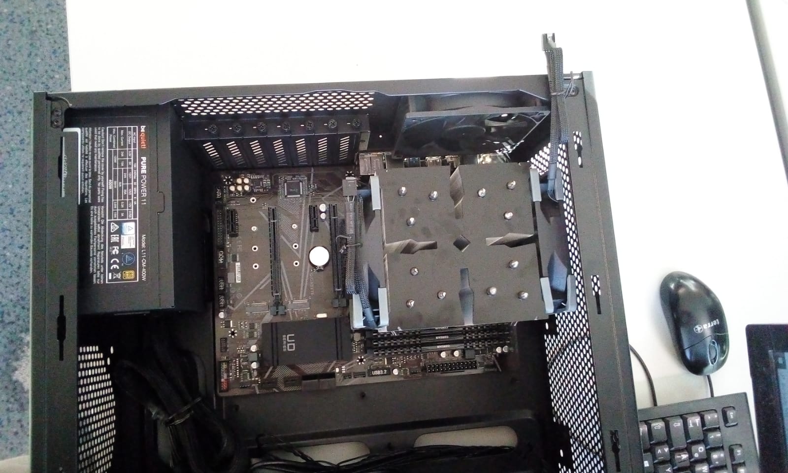

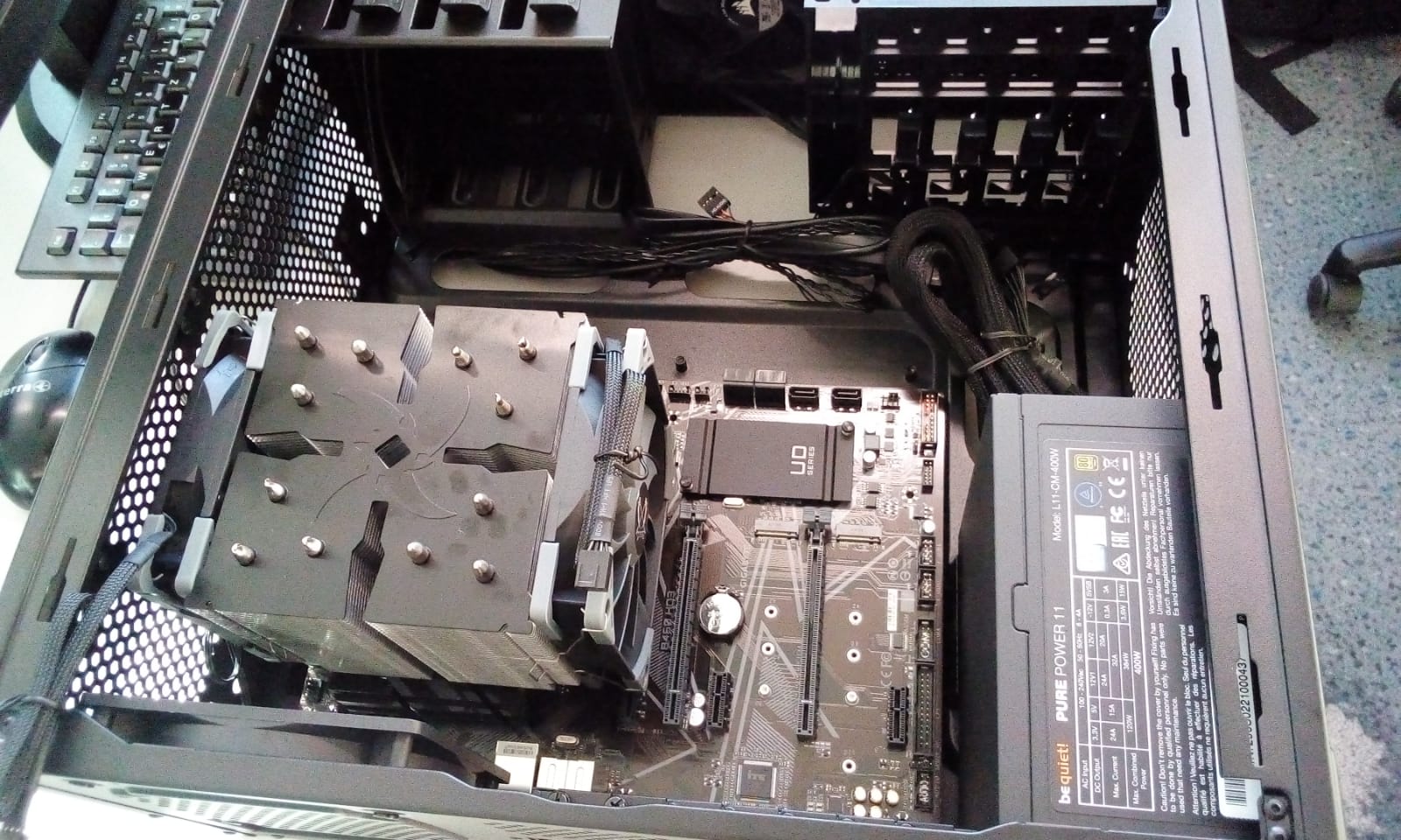

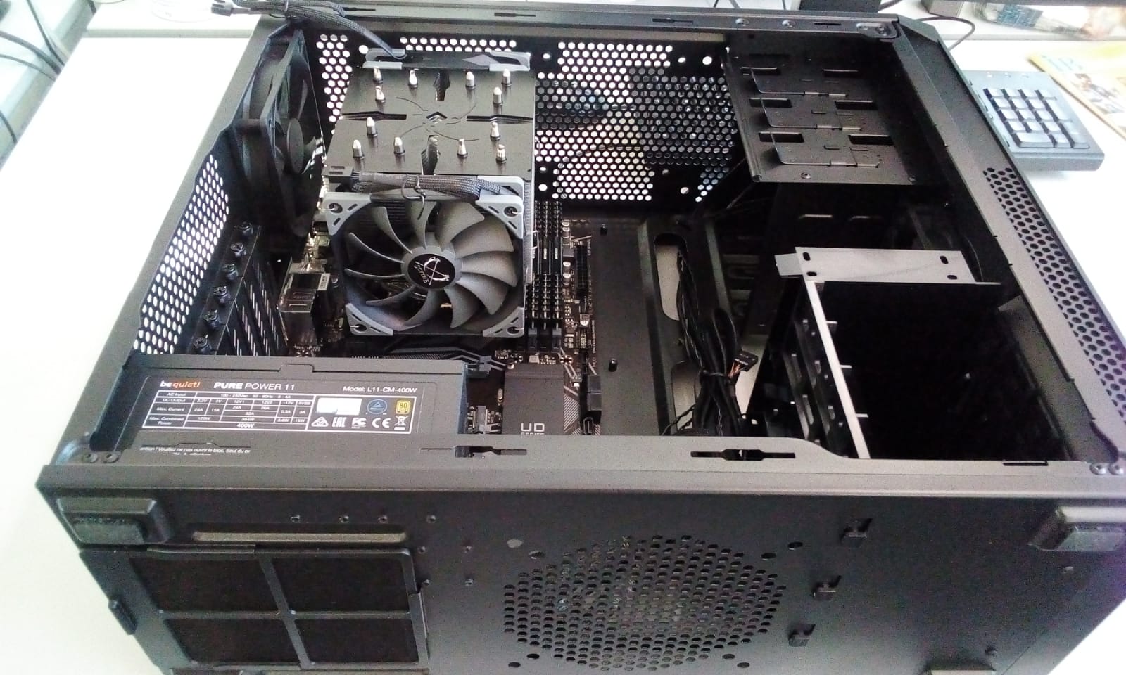

Update - bin mitten drinne - montier gerade die ganzen Sachen - also boilerplate - und Mainboard dann die RAM-Riegel drauf setzen dann den Kühler aufsetzen u. aufschrauben. Dann das Mainboard in das Gehäuse reinsetzen. und so weiter..

Nach der Vormontage -um zu gucken ob das mit diesem Einbau des Scythe so passt werde ich das dann so richtig aufbauen - sprich den Scythe dann mit WLP aufsetzen usw. usf.
Bin insgesamt froh dass das alles ins Gehäuse renipasst. Eine Frage noch zu den Fans ( den Lüftern ) des Scythe Ninia 5
Ist denn bei der Montage irgendwie was besonderes zu beachten - also die Frage - ob denn es unerheblich ist wo ich die jeweils plaziere - ma.w. ist die Platzierung der beiden Lüfter vertauschungssicher!?
Freu mich nochmals von Euch zu hoeren. VG
Die Lüfter sind verkehrt auf den Kühler montiert!
Reaktionen: tarifa
hallo und guten Tag HessenAyatollah, :)
vielen vielen Dank - du hast das auf den Fotos gesehen. Ich muss die Lüfter also "austauschen" - oder umdrehen...
Anm,: es gibt Zeichen (zeichnungen) auf dem Lüfterrad - die sind auch unterschiedlich. ...
Ich hab die Endmontage noch nicht vorgenommen - die liegt noch vor mir. Ergo ist ein Wechsel noch leicht moeglich. Jedenfalls denk ich dass es mit der prinzipiellen Anordnung des Scythe Ninia 5 ( also der prinzipiellen Ausrichtung so stimmt - nur muss ich noch was an den Lüftern machen.
a. sie umdrehen ( oder
b. sie vertauschen (gegeneinander)
ich guck nochmals in die Manpages rein... Freu mich nochmals von dir zu hoeren.

  • die Kabel der Lüfter - in dem Film werden nach unten "abgeführt". Bei mir sind sie oben
  • das werde ich ändern - ergo drehe ich die Lüfter dann einfach so um - an ihrem Ort - dass die Leitungen
dann eher unten liegen...
