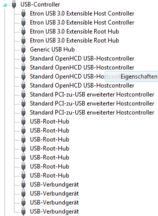

Mach mal einen Screenshot vom Geräte-Manager, USB-Teil ...

Da ist nichts zu sehen,
normalerweise erscheint da ein USB-Massenspeichergerät.

Und im Gerätemanager wird kein unbekanntes Gerät angezeigt?
Ich vermute ja langsam, dass das Teil nicht/nicht korrekt angeschlossen ist.
also etwas ungewöhnliches wird nicht angezeigt.

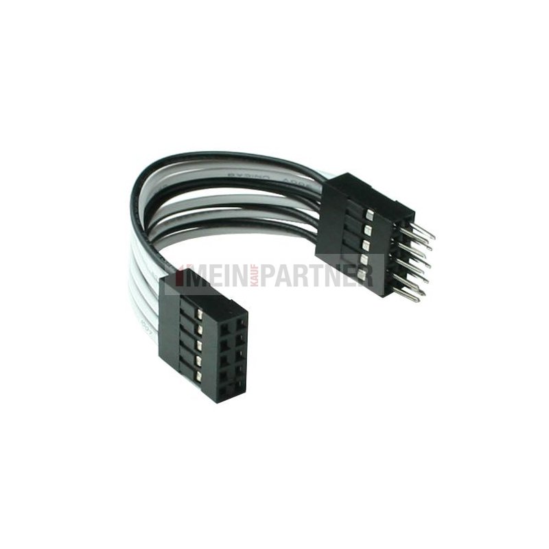

Richtig schließt Du den CardReader an, indem Du den USB 2 Pfostenstecker, der vom CardReader kommt, auf einen passenden USB 2 Header auf dem Mainboard anschließt. Eigentlich nichts wildes.
So sollte er aussehen, die Seite mit den Löchern, nicht mit dem Pins. Die Pinseite findest Du auf dem Mainboard. Eventuell noch einen Plastikrahmen drum herum.
