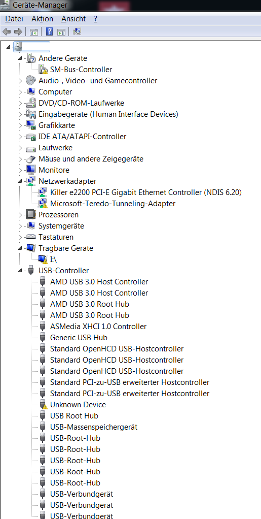

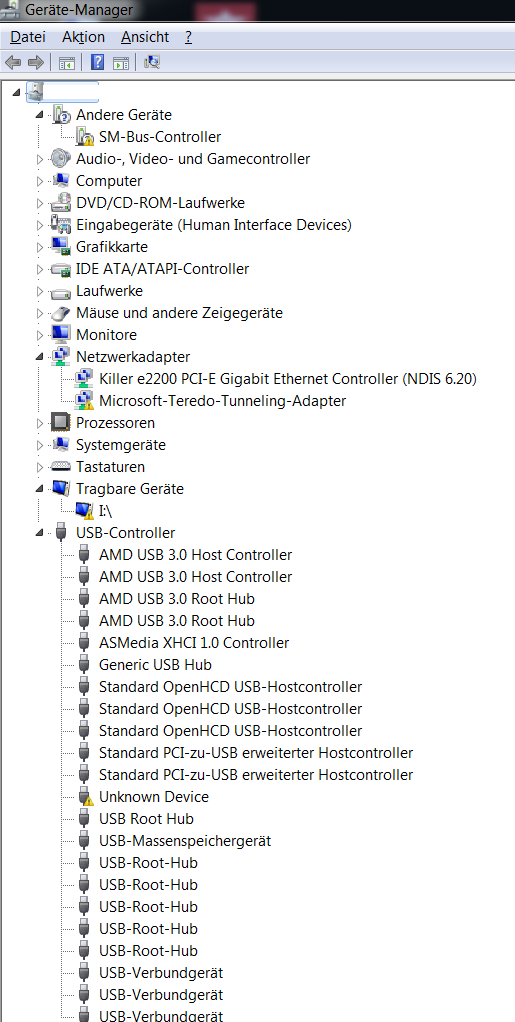

Poste mal ein Bild der Gerätemanager. Der SM Bus hat nichts damit zu tun.

SM-Bus-Controller:
PCI\VEN_1022&DEV_780B&SUBSYS_780B1849&REV_16
PCI\VEN_1022&DEV_780B&CC_0C0500
Bei dem USB-Gerät sind keine Hardware-IDs

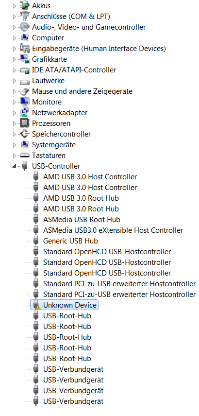

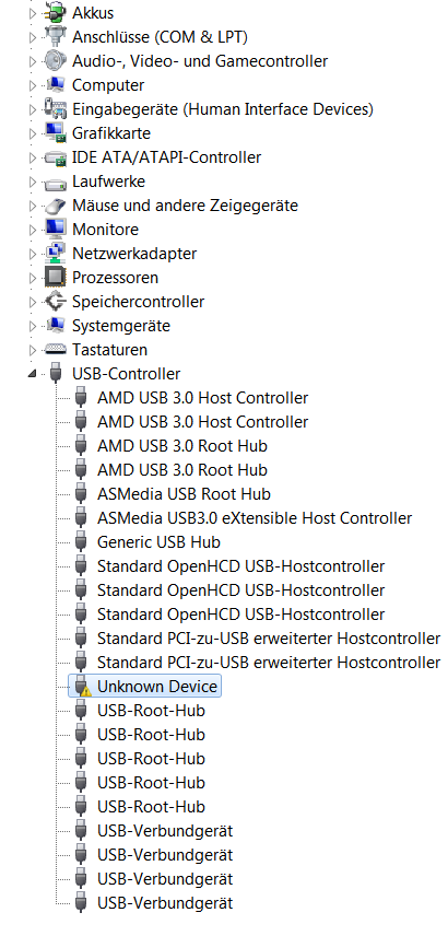

Deinstalliere doch mal das fehlerhafte Usb- Gerät, beim neuen Start wird es doch erkannt evtl gibt es dann Infos oder nutze das Tool Usbview, wenn ich am Rechner bin gebe ich den Link dazu.
Habe das markierte mal deinstalliert und kann erst später/morgen neu starten.
Macht dich das schlauer? Mich nicht.
