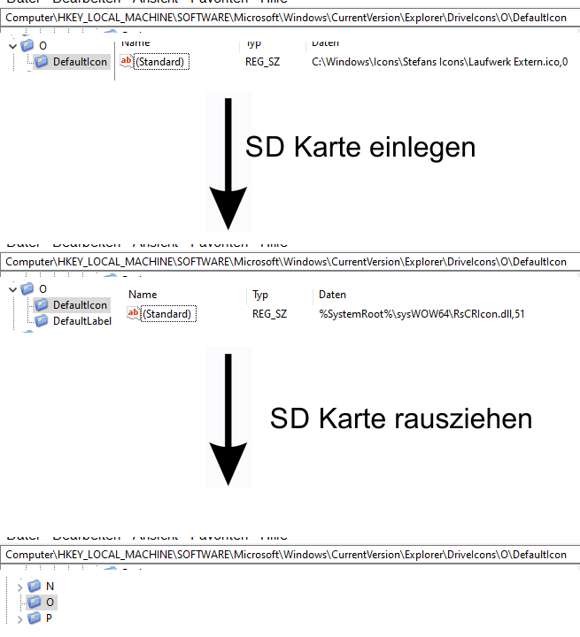

Was soll ich sagen, so ist es halt.
Der Einfachheit halber mal als Bild, und ich mache nicht mehr als die SD-Karte in das Lesegerät zu stecken und wieder rauszuziehen:

Ich habe das mal versucht. Offenbar klappt es auch, weil ich in der Registry plötzlich nur beim Anklicken von "O" die Meldung bekomme, ich hätte keine Rechte. Rechts werden auch keine Paramter angezeigt, alles gesperrt.
Also, SD-Karte rein und wieder raus. Tja, was soll ich sagen, der ominöse "Feind" hat sich daran nicht gestört wie ich am verwundenen Pfeil vor dem "O" sehen kann. Nach Rückänderung der Rechte kann ich alles wieder anwählen, und DefaultIcon ist tatsächlich wieder weg.
