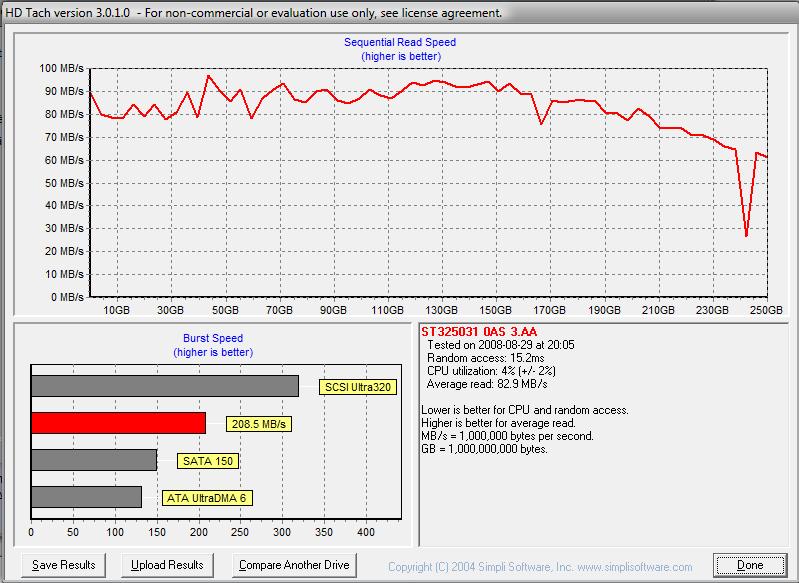

@someoneatsome
Mach doch bitte mal ein Screenshot vom Benchmarkergebnis.
Hier mal ein Bild des Benchmark. Hier ist die Geschwindigkeit etwas niedriger als vorher beschrieben, aber immer noch ähnlich.
