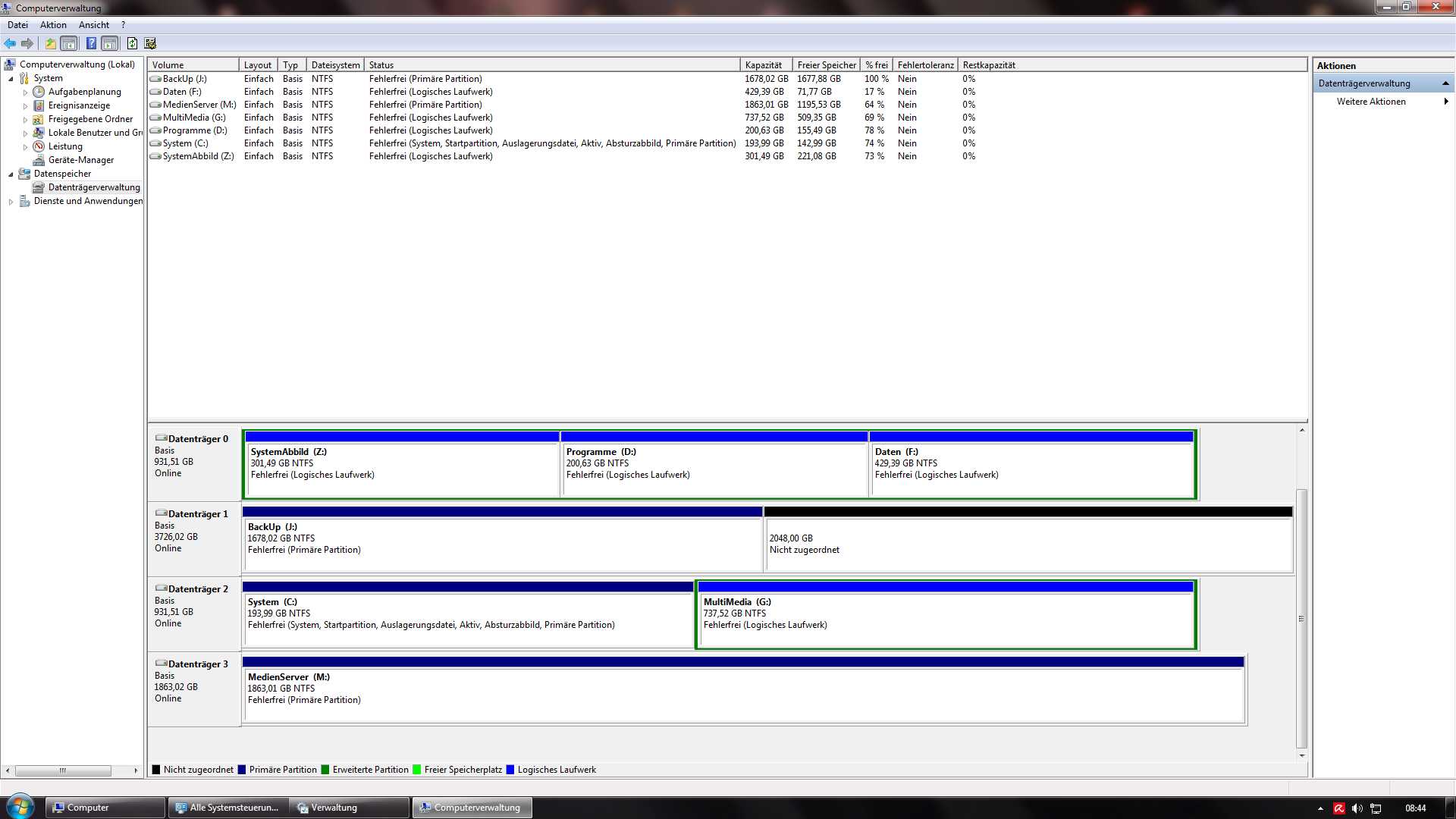

In der Systemverwaltung erscheint allerdings tatsächlich nur noch eine einzige Partition mit 1,6 TB.
Es gibt keine Partitionen vor / hinter der aktiven.

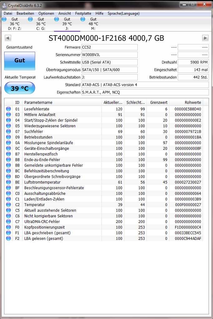

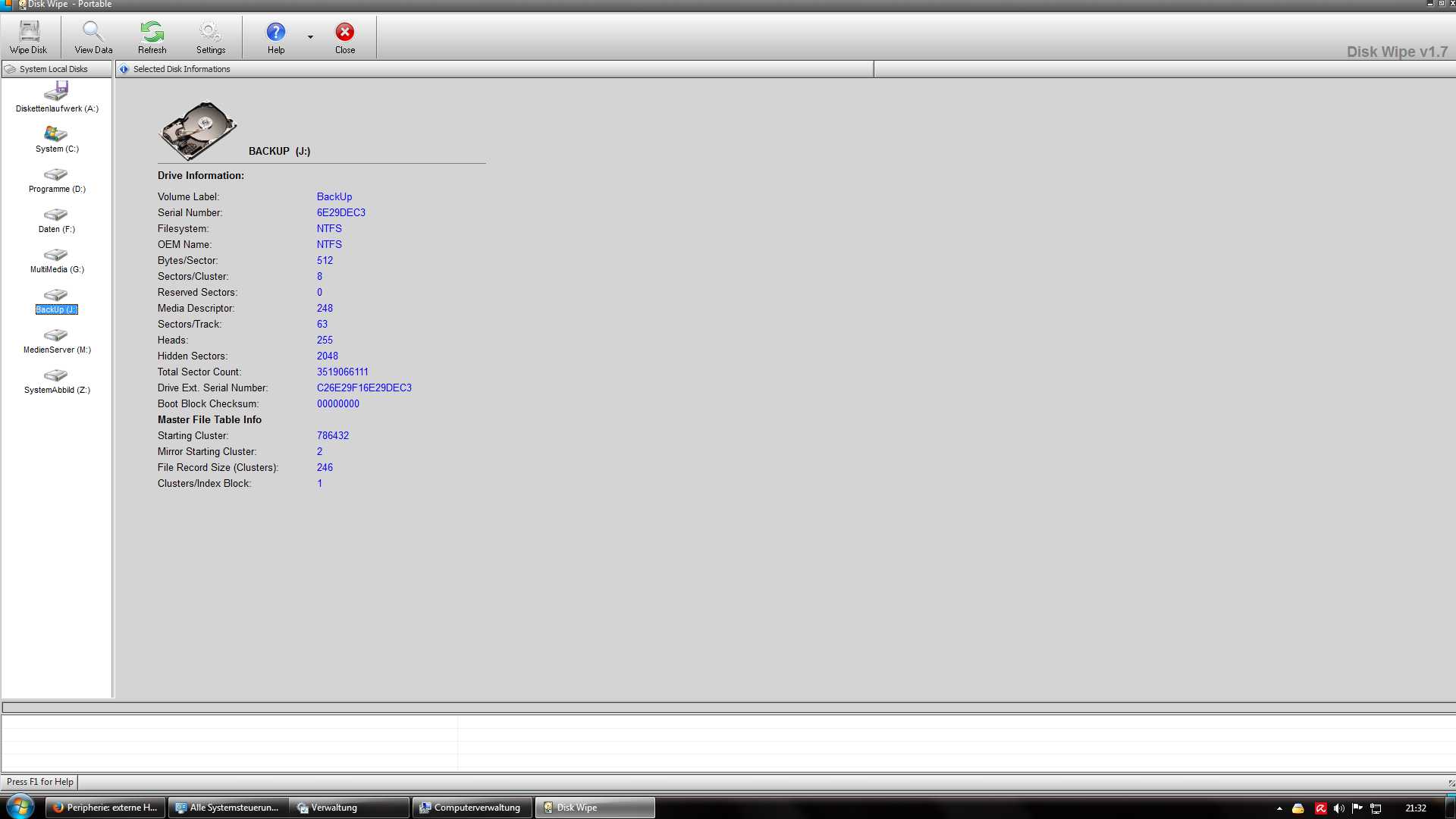

Ich hänge mal drei screenshots mit an.
1 ) Systemverwaltung
2 ) Bezeichnung der Platte
3 ) Position des Startsektors

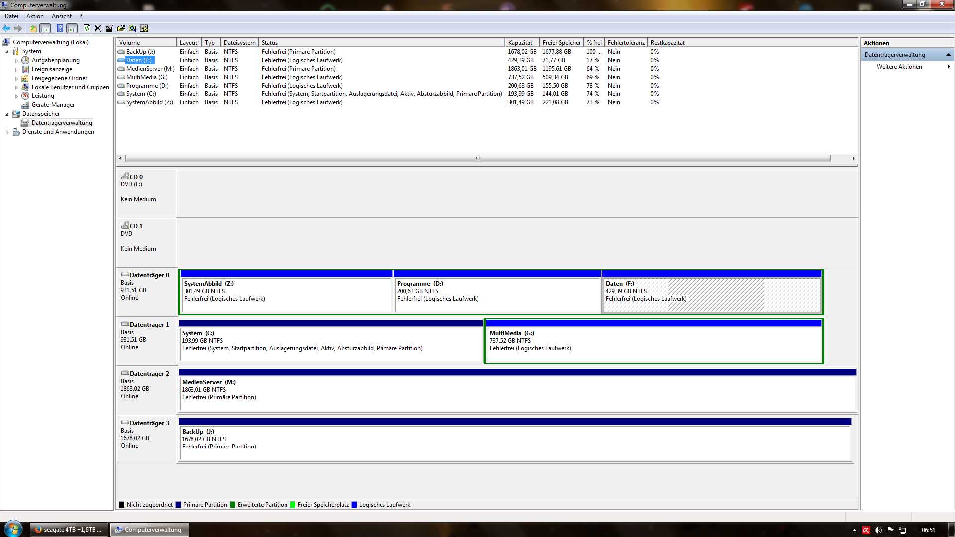

Ich hab die Platte gerade in einen Rechner eingebaut und direkt an einem SATA Port angeschlossen und siehe da ... alle Bits und Bytes da, wo sie hingehören.
Also ... neues ext. USB Gehäuse kaufen, HDD rein und dann funzts wieder...
