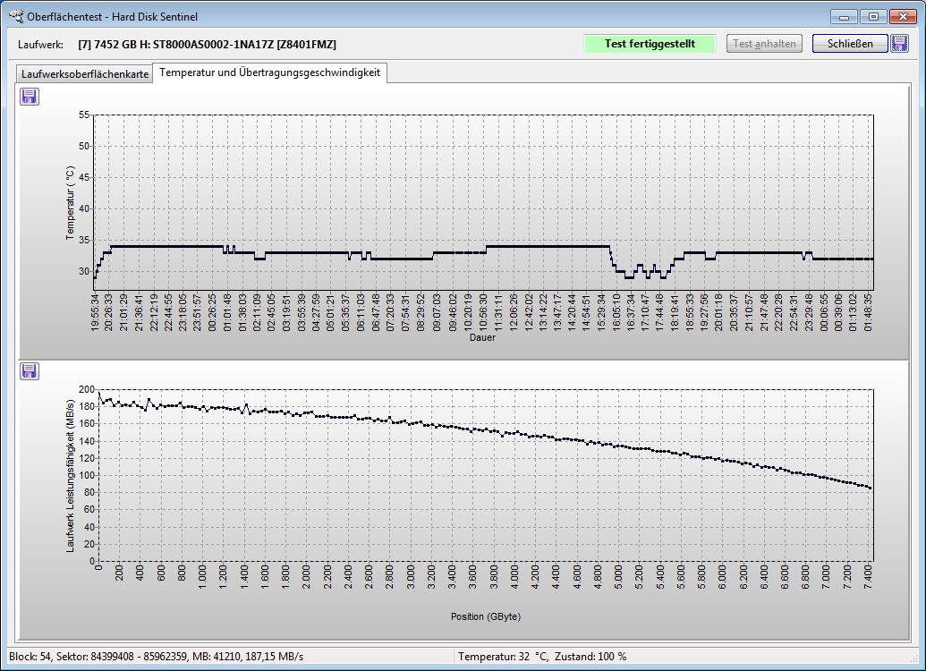

Alles klar, werde ich beginnen sobald der Test mit HD Sentinel fertig ist. (Der Schreibtest ist Fehlerlos verlaufen, also ca. 8TB beschrieben und schon ein vielfaches der Menge, welche Seagate vorschlägt überschritten wenn ich das richtig verstanden habe.) Der Lesetest ist wahrscheinlich am Abend oder frühen Nacht fertig.
Mein Modell ist während des ganzen Schreibtest nicht über 33 Grad warm geworden (laut Anzeige von HD Sentinel) und auch sonst kann ich bis jetzt nichts negatives sagen. Sie ist sehr leise und ich kann sie definitiv NICHT aus den Gehäuse raus hören so wie hier beschrieben:

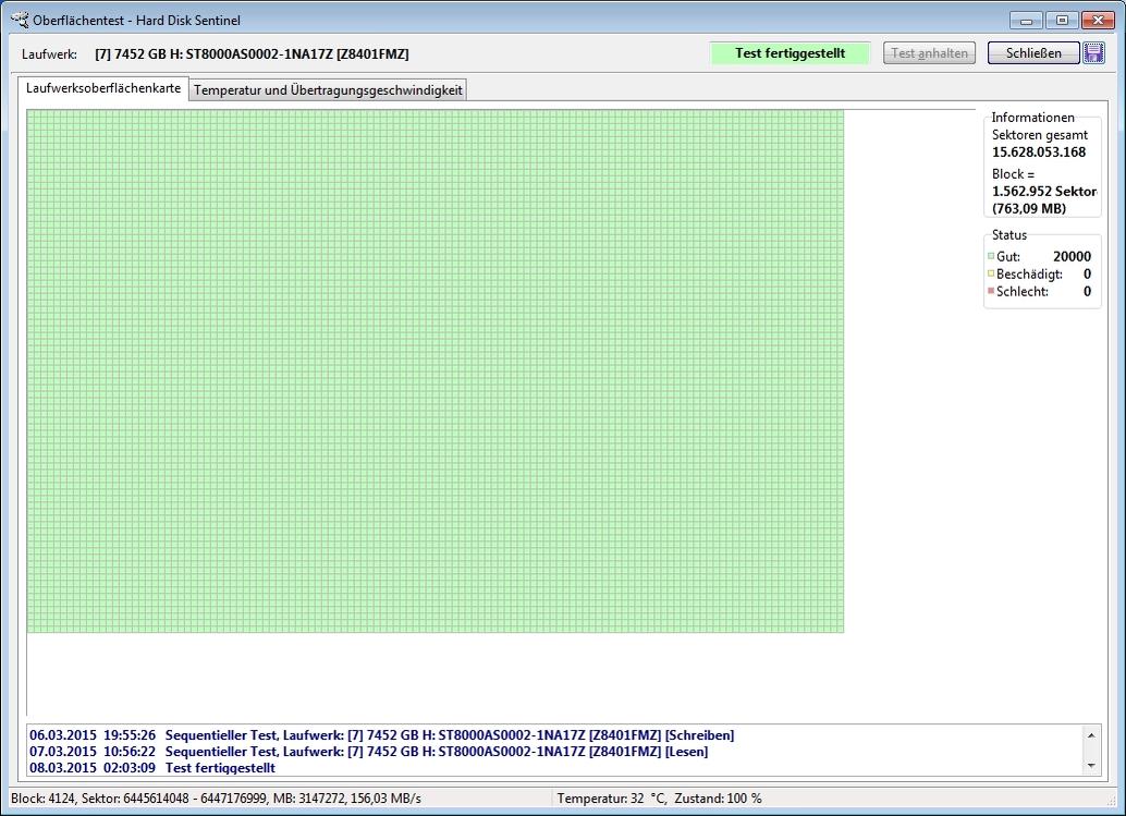

Der Oberflächentest von HD Sentinel ist fehlerfrei durchgelaufen, alles tadellos.
Der h2testw- Test läuft gerade und ist bei 9 Stunden (noch 4:30 Stunden) dann folgt der Lesetest.

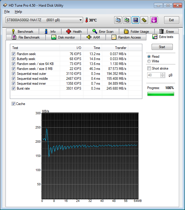

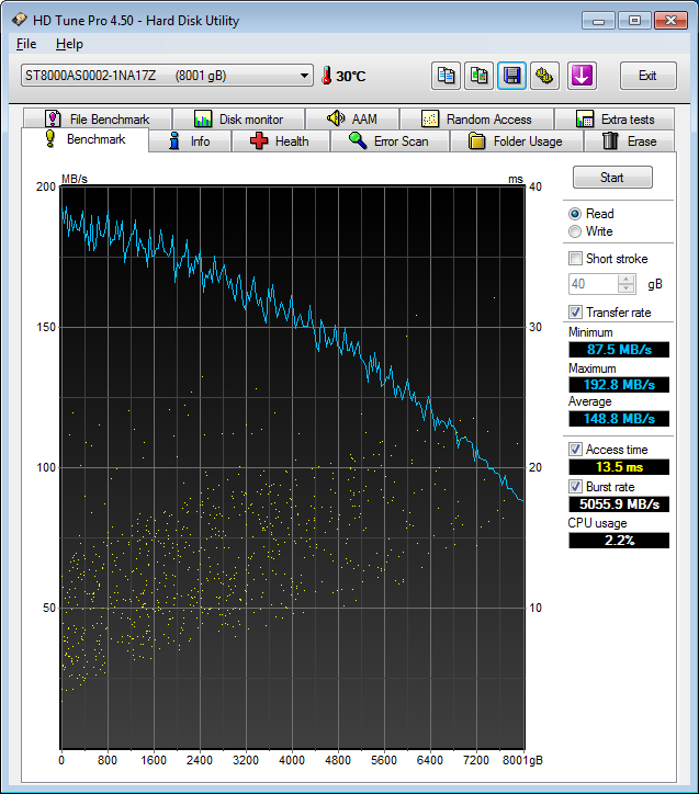

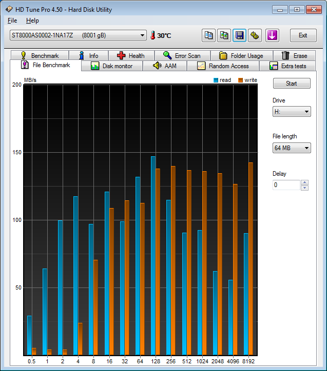

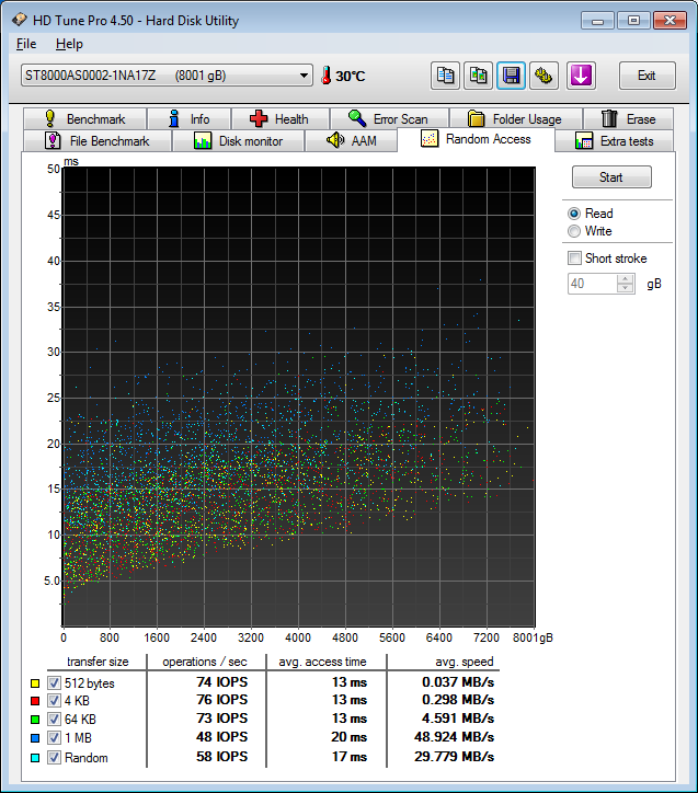

Hallo Leute,
hier einige Screens von den Tests:
Bis jetzt kann ich keinerlei Negativpunkte feststellen, gerade in Bezug auf Vibrationen, Wärmeentwicklung und Lautheit.
Edit: Nochmals hochgeladen.....
Bitte Rückmeldung ob man die Screens jetzt sieht, Danke.

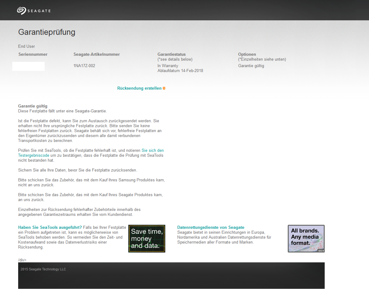

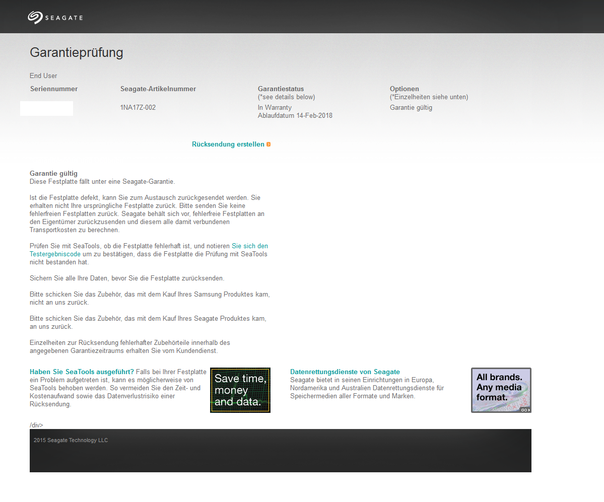

War sie gut verpackt, steht die Seriennummer auf der Rechnung und hat sie Herstellergarantie?
Mindfactory hatte die Platte extrem gut verpackt, in dicke Luftpolsterfolie und dieser dann noch mit Klebeband fixiert. Ich habe allerdings noch zusätzlich eine 6TB Green geordert, welche auch so eingepackt war. Beide Verpackungen zusammen füllten den Karton komplett aus, sie hatten keinerlei Spiel mehr und waren so vor herum fliegen gesichert.
Auf der Rechnung stehen die Seriennummern.
Ja, sie hat Herstellergarantie, Ablaufdatum 14-Feb-2018 Garantie gültig

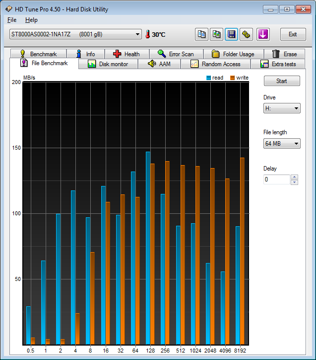

Demolition-Man schrieb:
Ich hätte gerne mal ein Bild vom Benchen mit HD Tune!
Hier für dich ;)

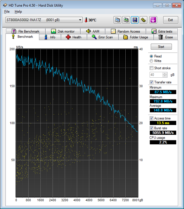

HD Tune Pro: ST8000AS0002-1NA17Z Benchmark
Test capacity: full
Read transfer rate
Transfer Rate Minimum : 87.5 MB/s
Transfer Rate Maximum : 192.8 MB/s
Transfer Rate Average : 148.8 MB/s
Access Time : 13.5 ms
Burst Rate : 5055.9 MB/s
CPU Usage : 2.2%
HD Tune Pro: ST8000AS0002-1NA17Z File Benchmark
Drive H:
File Size: 64 MB
Block size Read speed
0.5 KB 29833 KB/s
1 KB 65409 KB/s
2 KB 101976 KB/s
4 KB 120020 KB/s
8 KB 99259 KB/s
16 KB 123644 KB/s
32 KB 101214 KB/s
64 KB 134647 KB/s
128 KB 150414 KB/s
256 KB 117488 KB/s
512 KB 92400 KB/s
1024 KB 94565 KB/s
2048 KB 63408 KB/s
4096 KB 56664 KB/s
8192 KB 92309 KB/s
Block size Write speed
0.5 KB 5125 KB/s
1 KB 4054 KB/s
2 KB 3969 KB/s
4 KB 24165 KB/s
8 KB 72016 KB/s
16 KB 111057 KB/s
32 KB 116942 KB/s
64 KB 115026 KB/s
128 KB 141141 KB/s
256 KB 143020 KB/s
512 KB 139878 KB/s
1024 KB 138935 KB/s
2048 KB 137363 KB/s
4096 KB 129471 KB/s
8192 KB 145529 KB/s

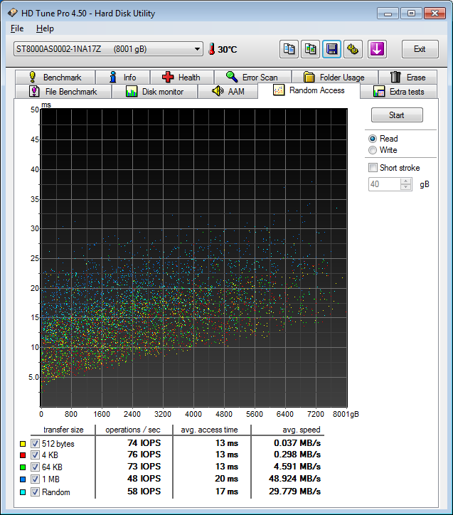

HD Tune Pro: ST8000AS0002-1NA17Z Random Access
Test capacity: full
Read test
Transfer size operations / sec avg. access time avg. speed
512 bytes 74 IOPS 13 ms 0.037 MB/s
4 KB 76 IOPS 13 ms 0.298 MB/s
64 KB 73 IOPS 13 ms 4.591 MB/s
1 MB 48 IOPS 20 ms 48.924 MB/s
Random 58 IOPS 17 ms 29.779 MB/s

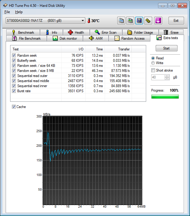

HD Tune Pro: ST8000AS0002-1NA17Z Extra Tests
Test capacity: full
Random seek 76 IOPS 13.2 ms 0.037 MB/s
Butterfly seek 68 IOPS 14.8 ms 0.033 MB/s
Random seek / size 64 KB 73 IOPS 13.6 ms 1.130 MB/s
Random seek / size 8 MB 22 IOPS 46.3 ms 87.573 MB/s
Sequential read outer 3110 IOPS 0.3 ms 194.352 MB/s
Sequential read middle 2487 IOPS 0.4 ms 155.408 MB/s
Sequential read inner 1358 IOPS 0.7 ms 84.889 MB/s
Burst rate 3931 IOPS 0.3 ms 245.680 MB/s
Cache
0.5 MB 216.101 MB/s
1.0 MB 211.228 MB/s
1.5 MB 215.901 MB/s
2.0 MB 214.919 MB/s
2.5 MB 207.624 MB/s
3.0 MB 252.013 MB/s
3.5 MB 244.709 MB/s
4.0 MB 202.170 MB/s
4.5 MB 149.865 MB/s
5.0 MB 166.461 MB/s
5.5 MB 182.585 MB/s
6.0 MB 185.204 MB/s
6.5 MB 161.916 MB/s
7.0 MB 174.421 MB/s
7.5 MB 186.877 MB/s
8.0 MB 188.521 MB/s
8.5 MB 169.437 MB/s
9.0 MB 179.398 MB/s
9.5 MB 189.366 MB/s
10.0 MB 190.594 MB/s
10.5 MB 174.410 MB/s
11.0 MB 182.714 MB/s
11.5 MB 191.022 MB/s
12.0 MB 192.056 MB/s
12.5 MB 177.978 MB/s
13.0 MB 185.310 MB/s
13.5 MB 192.210 MB/s
14.0 MB 174.413 MB/s
14.5 MB 180.640 MB/s
15.0 MB 186.872 MB/s
15.5 MB 187.751 MB/s
16.0 MB 177.178 MB/s
16.5 MB 182.737 MB/s
17.0 MB 188.252 MB/s
17.5 MB 189.106 MB/s
18.0 MB 179.526 MB/s
18.5 MB 184.377 MB/s
19.0 MB 189.360 MB/s
19.5 MB 190.083 MB/s
20.0 MB 181.206 MB/s
20.5 MB 185.738 MB/s
21.0 MB 190.289 MB/s
21.5 MB 190.907 MB/s
22.0 MB 182.715 MB/s
22.5 MB 186.871 MB/s
23.0 MB 191.022 MB/s
23.5 MB 191.567 MB/s
24.0 MB 183.997 MB/s
24.5 MB 187.847 MB/s
25.0 MB 191.667 MB/s
25.5 MB 192.141 MB/s
26.0 MB 185.097 MB/s
26.5 MB 188.650 MB/s
27.0 MB 192.227 MB/s
27.5 MB 192.697 MB/s
28.0 MB 186.038 MB/s
28.5 MB 189.359 MB/s
29.0 MB 192.668 MB/s
29.5 MB 183.841 MB/s
30.0 MB 186.869 MB/s
30.5 MB 190.067 MB/s
31.0 MB 189.824 MB/s
31.5 MB 184.670 MB/s
32.0 MB 187.644 MB/s
32.5 MB 190.533 MB/s
33.0 MB 190.464 MB/s
33.5 MB 185.477 MB/s
34.0 MB 188.253 MB/s
34.5 MB 191.021 MB/s
35.0 MB 191.001 MB/s
35.5 MB 186.214 MB/s
36.0 MB 188.835 MB/s
36.5 MB 191.458 MB/s
37.0 MB 184.841 MB/s
37.5 MB 186.869 MB/s
38.0 MB 189.363 MB/s
38.5 MB 191.852 MB/s
39.0 MB 191.926 MB/s
39.5 MB 187.462 MB/s
40.0 MB 189.835 MB/s
40.5 MB 192.208 MB/s
41.0 MB 191.574 MB/s
41.5 MB 188.000 MB/s
42.0 MB 190.266 MB/s
42.5 MB 192.534 MB/s
43.0 MB 192.492 MB/s
43.5 MB 188.500 MB/s
44.0 MB 190.661 MB/s
44.5 MB 192.826 MB/s
45.0 MB 192.765 MB/s
45.5 MB 188.946 MB/s
46.0 MB 191.021 MB/s
46.5 MB 193.126 MB/s
47.0 MB 187.378 MB/s
47.5 MB 189.359 MB/s
48.0 MB 191.354 MB/s
48.5 MB 191.744 MB/s
49.0 MB 187.827 MB/s
49.5 MB 189.744 MB/s
50.0 MB 191.660 MB/s
50.5 MB 191.964 MB/s
51.0 MB 188.253 MB/s
51.5 MB 190.099 MB/s
52.0 MB 191.944 MB/s
52.5 MB 192.265 MB/s
53.0 MB 188.648 MB/s
53.5 MB 190.467 MB/s
54.0 MB 192.208 MB/s
54.5 MB 192.473 MB/s
55.0 MB 189.019 MB/s
55.5 MB 190.735 MB/s
56.0 MB 192.454 MB/s
56.5 MB 192.674 MB/s
57.0 MB 189.360 MB/s
57.5 MB 191.021 MB/s
58.0 MB 192.683 MB/s
58.5 MB 193.003 MB/s
59.0 MB 189.682 MB/s
59.5 MB 191.289 MB/s
60.0 MB 192.897 MB/s
60.5 MB 193.136 MB/s
61.0 MB 189.983 MB/s
61.5 MB 191.540 MB/s
62.0 MB 193.098 MB/s
62.5 MB 193.364 MB/s
63.0 MB 190.266 MB/s
63.5 MB 191.776 MB/s
64.0 MB 193.286 MB/s
64.5 MB 189.067 MB/s
