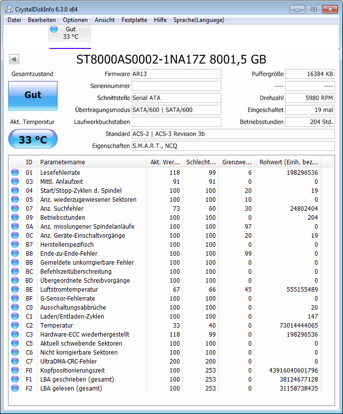

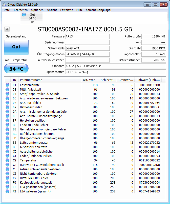

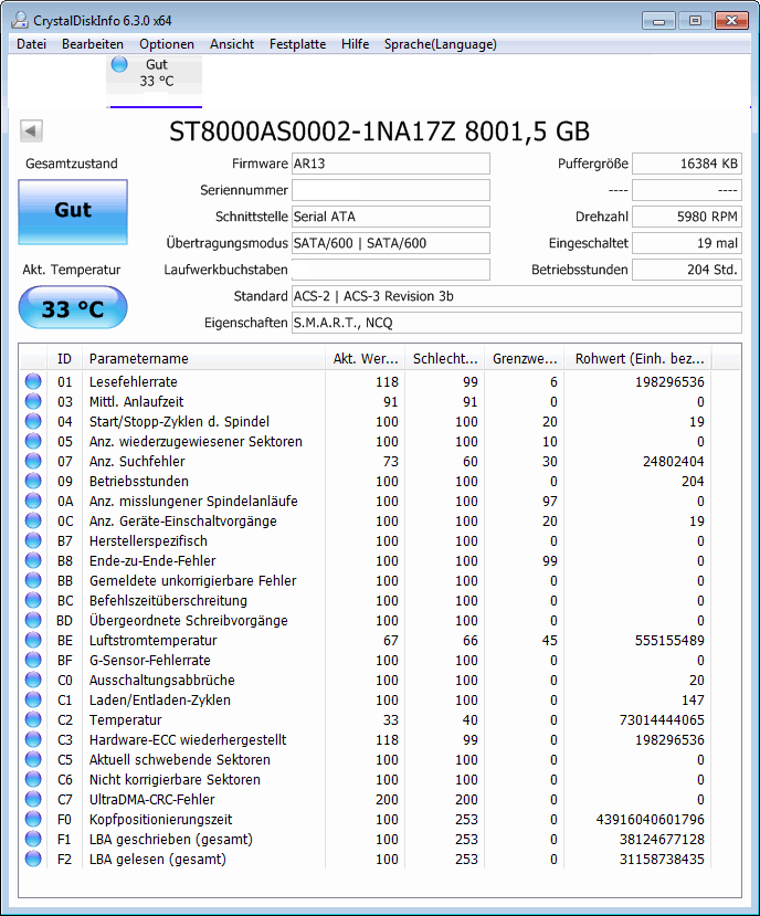

... dann hat "rangar" wahrscheinlich doch eine defekte HDD, da im o.g. Video die Platte auch sehr leise ist, so wie meine. Allerdings hat sie 5980 u/min und nicht wie im Video gesagt 5600.
Die Platte hat nicht in Wirklichkeit 7,2TB, sondern 7,2TiB, also Tebibyte weil Windows mit Binärprfixen arbeitet, aber eben fälschlich die Abkürzungen von Dezimalpräfixen nutzt. Man muss diesen Fehler nicht auch selbst wiederholen, auch wenn die allermeisten Reviewer auch nicht besser sind.
Die Fehlerquote ist auch nicht gering, da bei Seagate die Rohwerte der Lese- und Suchfehler die Anzahl der Fehler in den ersten 4 Stellen (2 Bytes) angezeigt wird, die der Vorgänge in den übrigen 8 Stellen. Wenn also vorne 0000 steht, gab es keine Fehler.
So sieht meine aus, leider auch keine 0000 bei dem Attribut 01 (Lesefehlerquote)
Allerdings habe ich das bei meinen anderen Seagates auch, evtl. liegt hier ein Auslesefehler vor.
