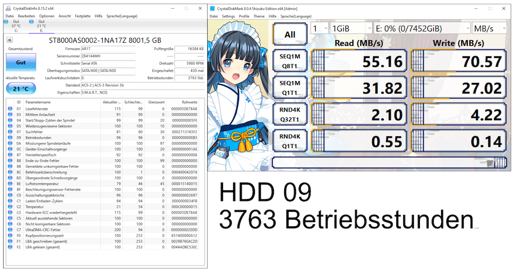

Hier mal die werte stellvertretend für eine der "normal" arbeitenden Platten:
Und hier die Werte stellvertretend einer der "schlechten" Platten:
Sind die Platten jetzt defekt oder ist das normal?

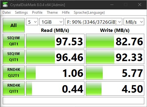

An SMR alleine liegt das sicher nicht... - zum Vergleich eine recht volle 2,5"
Die Frage ist, ob es von Anfang an so war, oder ob das erst mit der Zeit gekommen ist.

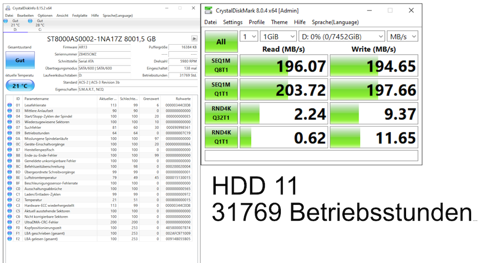

Nach SMART sind alle drei Laufwerke i.O
Im Übrigen zeigt die ..44MH 116 Command Timeouts und 8400 UDMA CRC Fehler, die gute ..5CWZ nur 4 Command Timeouts und 0 CRC Fehler.
Stimmt, da sollte man vielleicht die Kabel prüfen/tauschen und schauen ob dieser Wert weiter steigt.

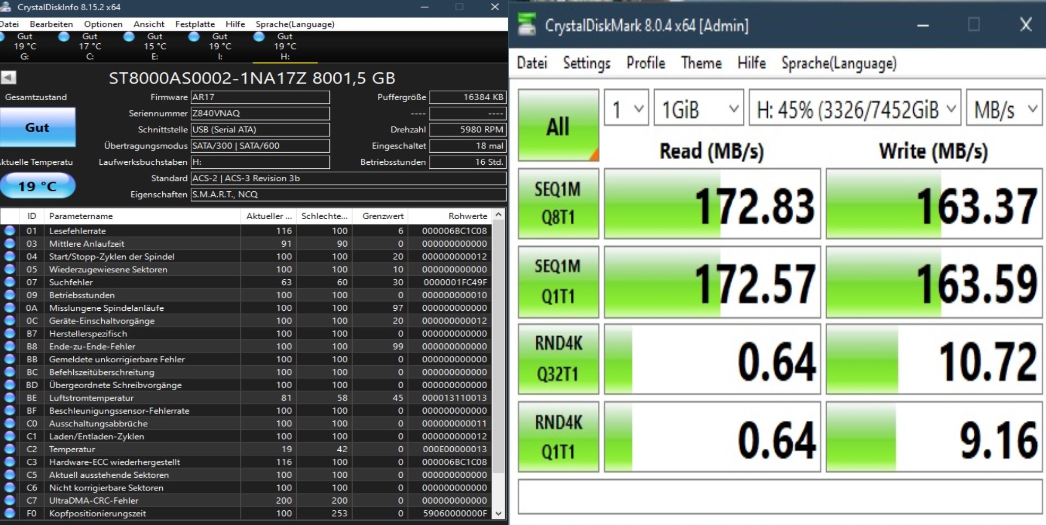

Hier meine Benchmark-Ergebnisse:
PN 1NA72Z - 002 mit FW AR13:
PN 1NA72Z - 004 mit FW AR17:
Wie man sieht nahezu identisch, obwohl die 002er Platte mit AR13-Firmware auch bei mir minimal schneller ist.
