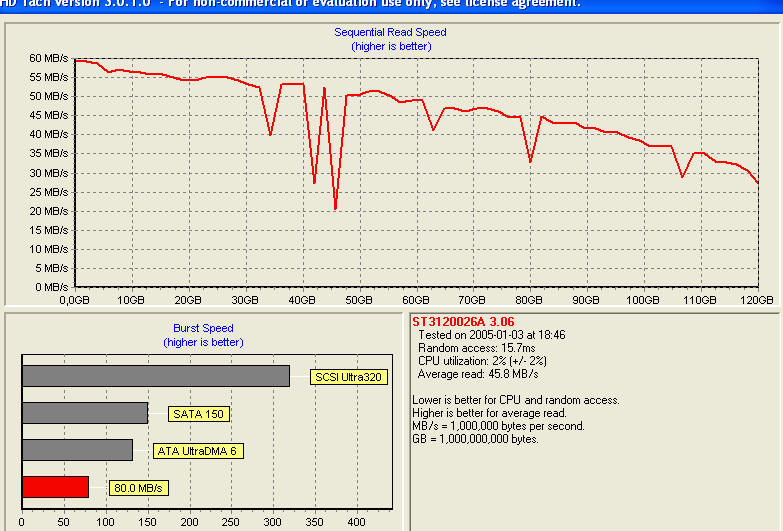

HDtach mal durchlaufen lassen.
Werte notieren und gleich mal hier rein.
Gruß
Willüüü
hab den test gemacht, leider hab ich keinen peil was das ergebniss aussagt, habe mit nem anderen programm ein test gemacht, der gab an, dass das Dateiformat Fehler enthält!

hast du DMA aktiviert? (Gerätemanager => IDE ATA/ATAPI-Controller, Primärer und Sekundärer Kanal)
jo, is aktiviert
