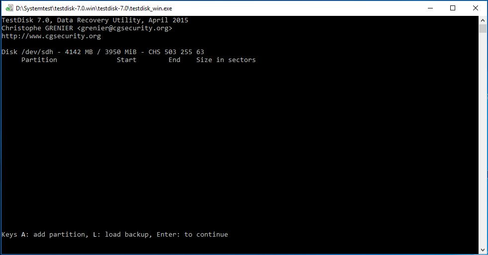

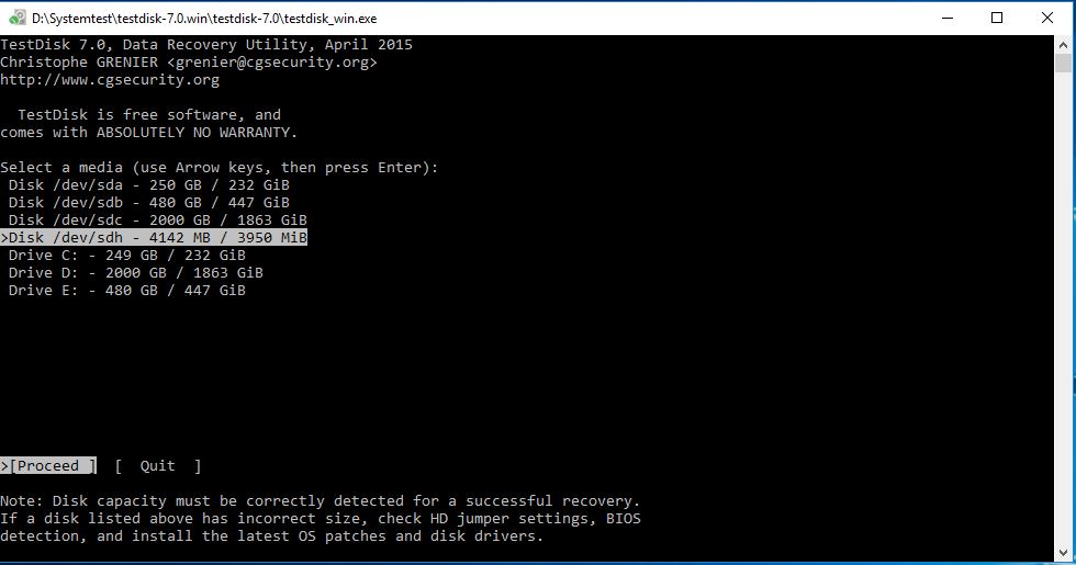

3. Versuch: Testdisk - folgendes wird angezeigt
Search
Deeper Search

Und das Ergebnis gibt dir Testdisk korrekt wieder. Mehr hast du von der HDD nicht mehr zu erwarten.

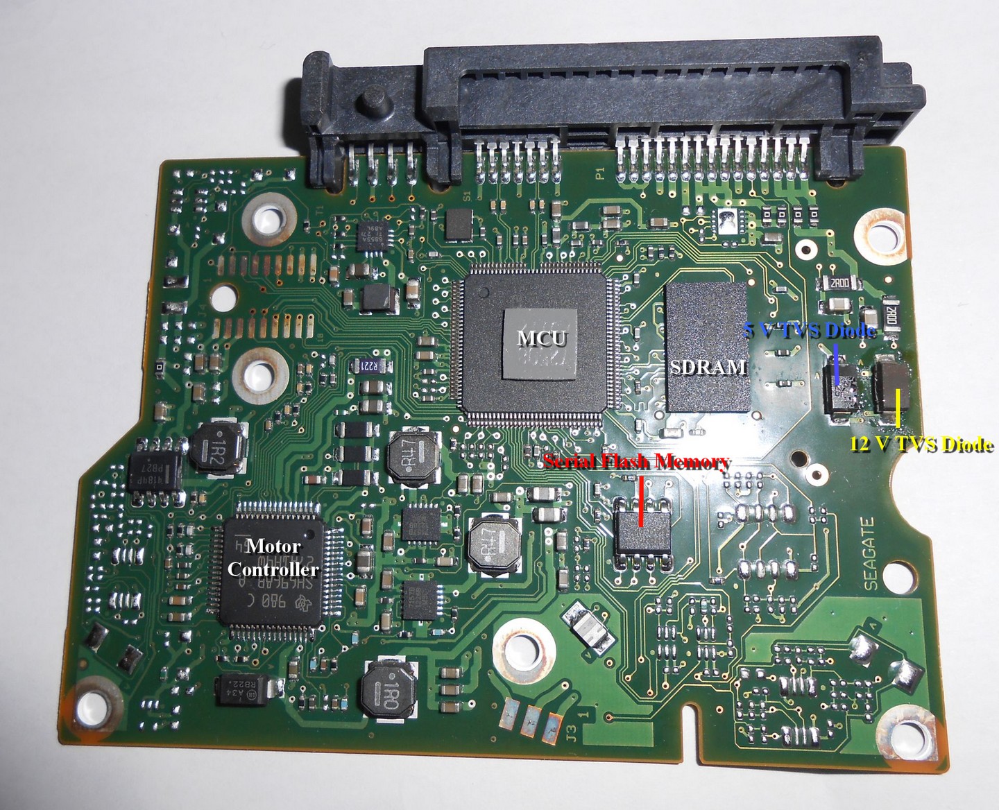

Wenn man meint das PCB der HDD tauschen zu sollen muß der EEPROM mit den Adaptionsdaten von der Alten auf die Neue Platine umgelötet werden damit überhaupt Irgendetwas gefunden werden kann.

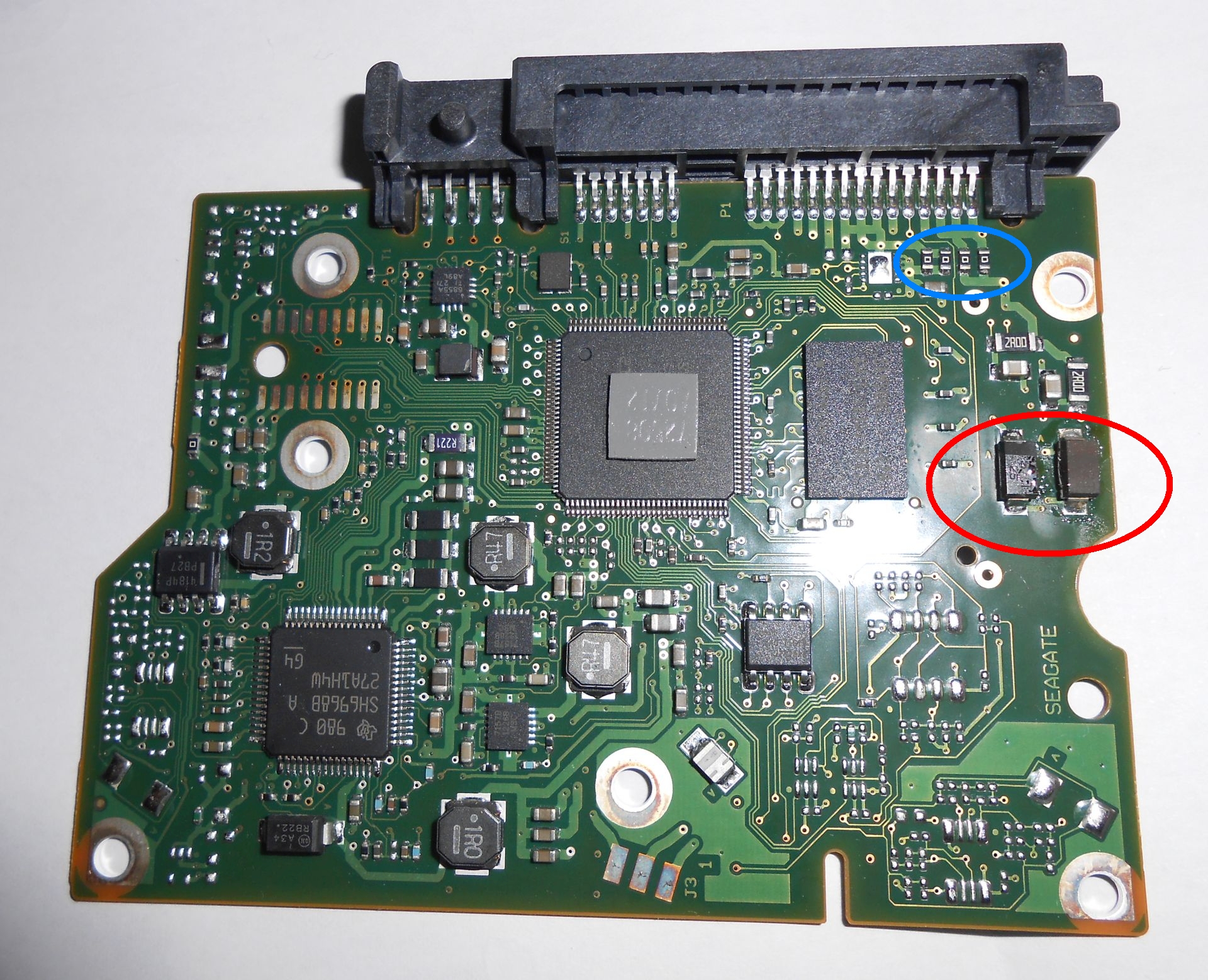

Wahrscheinlich wurde bei der Überspannung die 12V TVS Diode verschmort, dadurch gibts einen Kurzschluß der weitere Schäden auf dem PCB verhindern soll, zusätzlich können noch 0 Ohm Wiederstände zusätzlich Opfer geworden sein. Wie schon erwähnt muß der originale EEPROM umgelötet werden.
Mache eine scharfe, hoch aufgelöste Aufnahme der bestückten Seite des alten PCBs und stelle sie hier als Anhang herein (Erweitert/Anhänge/Anhänge verwalten, JPEG od.PNG max. 2 MB).

Ja, die Qualität ist gut.
Man erkennt ganz deutlich die verschmorten Schutzdiode(n) (roter Kreis). Wenn du diese auslötest oder abzwickst und die 0-Ohm Widerstände (blauer Kreis) noch in Ordnung sind, solltest du wieder auf die Festplatte zugreifen können. Falls einer der Widerstände defekt sein sollte, einfach mit ein wenig dünnem Draht überbrücken.
Die Chance, die Daten zu Retten ist hoch, da die Schutzdioden sehr schnell durchbrennen. Eine Garantie gibt es allerdings nicht.
Falls kein Zugriff möglich ist, sind noch mehr Bauteile beschädigt und man kann die Daten vergessen (nur noch über eine professionelle Datenrettung).
Die Festplatte würde ich auf jeden Fall nach Rettung der Daten wegwerfen. Das Risiko von Folgeschäden durch die Überspannung ist ziemlich hoch.
Wenn die Daten nach dem Entfernen der TVS Dioden gelesen werden können ist eine weitere Beschâdigung fast ausgeschloßen, nach dem Einlöten neuer TVS Dioden spricht dann nichts gegen eine weitere Verwendung.
Vor dem Entfernen kann auch noch der Durchgang der Dioden gemessen werden, kein Durchgang = gut, Durchgang = defekt (das erzeugt einen Kurzschluß der wiederum die dahinterliegende Elektronik vor Beschädigungen schützen soll).

Ich habe kein tolles Meßgerät.
Der Widerstand der 0-Ohm Widerstände geht gegen 0.
Also sollten die OK sein.
Die 5V Diode müsste keinen Durchgang haben und die 12V hat Durchgang lt. meiner Messung.
Ich habe eine Entlötpumpe und einen sehr feinen Lötkolben und werde die Dioden morgen auslöten.
Die Lötpunkte sind recht groß und ich denke das bekomme ich hin.
Eine Seite der Diode reicht doch?
Nein, denn du kannst die Diode nicht "wegklappen", da sie ein massiver Block ist. Besser ist ganz auslöten, das ist auch nicht mehr arbeit.
Sehr feiner Lötkolben ist gut. Damit sollte es einwandfrei funktionieren.

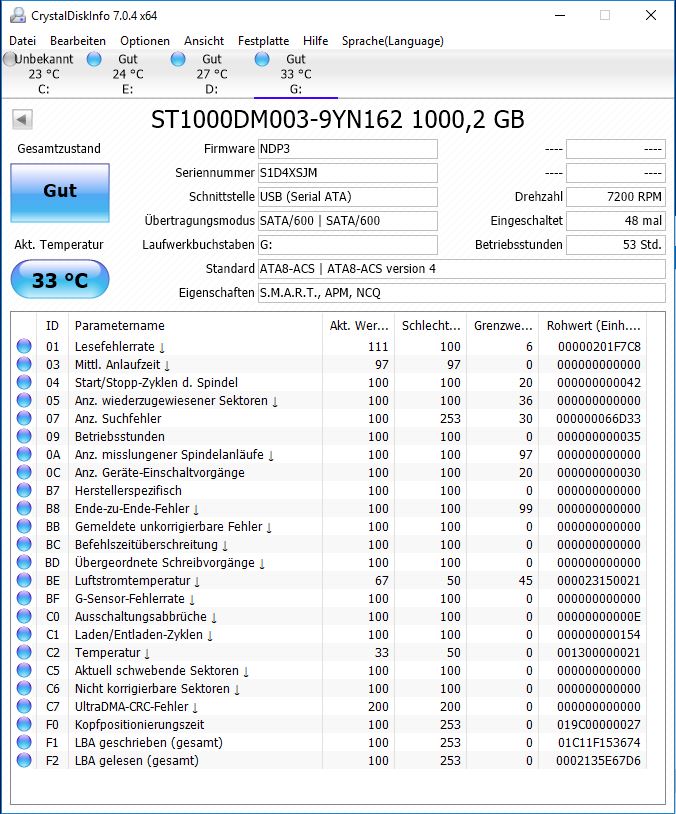

Wie sehen eigentlich die Smartwerte der Platte aus. Sind die OK?
