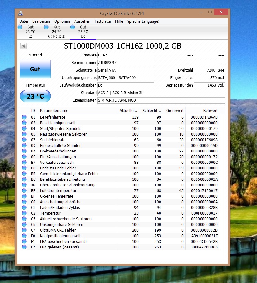

Poste bitte mal den Screen von CrystalDiskInfo, ziehe aber bitte das Fenster soweit auf, dass alle Attribute und auch die Rohwerte vollständig sichtbar sind. Es gibt Probleme die sieht man nur bei der Auswertung der einzelnen Attribute, da meldet CDI dann trotzdem GUT.

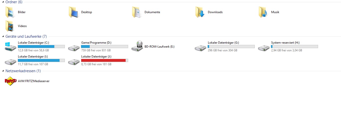

So ich habe auch folgendes Festgestellt. Die ganzen Tage war mein Laufwerk nur am blinken und gar nicht im Explorer zu sehen. Heute morgen nachdem ich den Rechner mal offen gelassen habe, wird das Laufwerk auf einmal wieder angezeigt?! Kann das damit vllt auch zusammenhängen?
Auf jeden Fall hier mal zwei Screenshots:
Ersetzte das SATA Kabel. Vermerkt sind 45 UDMA CRC Fehler (Fehler im Datenpfad zwischen Sata Host und Client, meist lockere oder defekte Kabel), die 12 Sata Downshift Errors und 6 Command Timeouts könnten Folgefehler davon sein.
Da würde ich mal schauen, wie die Kabel verlegt sind und ob die Seitenwände nicht zu viel Druck auf das/die Kabel ausübt. Entweder ist das los oder defekt, denn SATA Kabel mögen es nicht, wenn man am Kabel statt am Stecker zieht.
