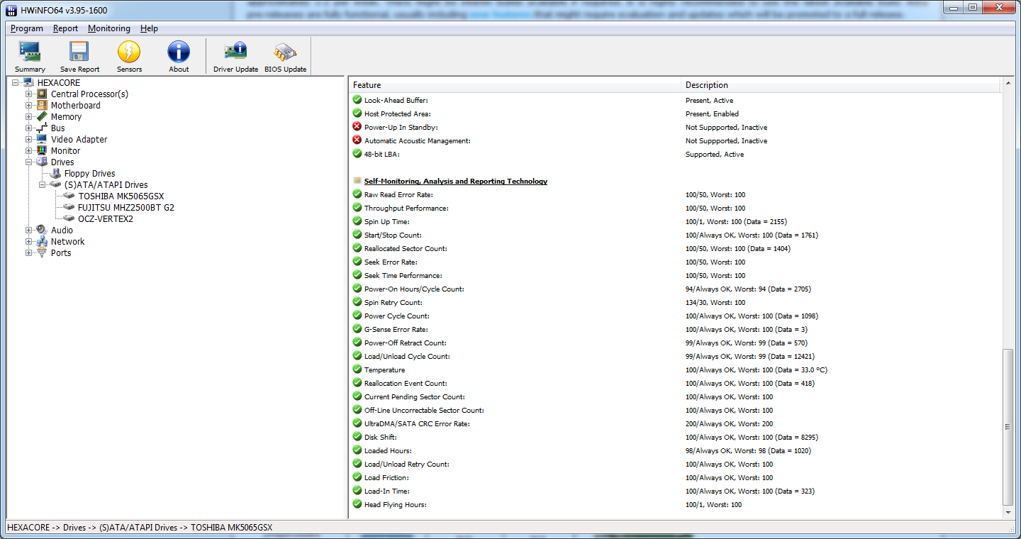

Ist das ein USB Rahmen oder unterstützt er auch eSATA?
Wenn ja schließe die HDD per eSATA an, wenn nein verbaue sie wieder intern. Mit HwInfo32/64 kannst du dann die SMART Werte der Festplatte auslesen und schaun ob sie einen Ausfall hatte welcher auf das Erreichen der Lebensdauer hindeuten könnten.
Das ist nur leider nicht 100% zuverlässig.
