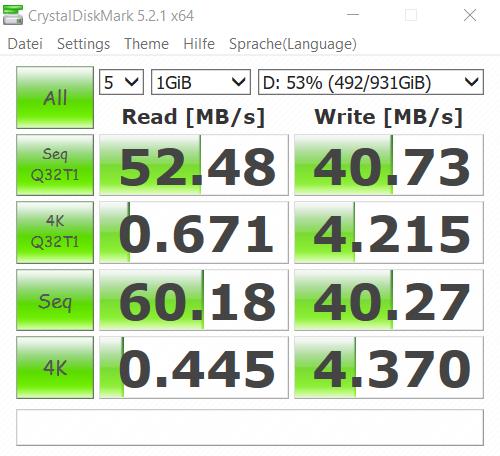

ich habe ein Problem mit meiner internen HDD. Vor 3 Wochen habe ich mir ein neues Notebook zugelegt (XMG P507). Hier ist eine Seagate 1TB BarraCuda SATA 6Gb/s 128MB Cache 2.5-Inch 7mm (ST1000LM048) verbaut. Trotz 5,4k RPM soll die Festplatte eine Datenrate von bis zu 140MB/s haben. Meine hat aber nur ~40MB/s laut CrystalDiskMark (siehe Screenshot). Aufgefallen ist es mir, dass Installationen von Spielen eine halbe Ewigkeit gedauert haben. Hier ist sogar mein altes MSI Notebook (siehe unten) deutlich schneller.
Das Notebook kam ohne OS, d.h. ich musste alle Treiber selbst installieren. Natürlich habe ich die neuesten Treiber von den Herstellerseiten genommen. Auch den Chipsatz-Treiber hab ich vorsichtshalber nochmal bei Intel runtergeladen und installiert. Trotzdem ist die Platte noch so langsam.
Hat jemand noch eine Idee was hier los sein könnte?
P.S. ich weiß, dass es BIS ZU 140MB/s sind, allerdings sind mMn 40-50MB/s viel zu langsam für diese Platte.

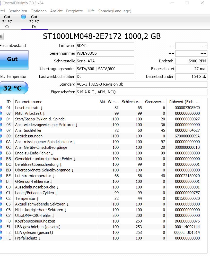

Crystal Disk Mark misst auf Dateisystemebene und wenn auf D: schon 53% belegt sind, erreicht sie die Maximalgeschwindigkeit nicht mehr, denn diese wird nur auf den äußeren Spuren erreicht. Die Fragmentierung spielt hier auch noch mit rein und kann die Geschwindigkeit weiter reduzieren. Im Prinzip ist ein Bench mit CDM nur auf einem vollkommen leeren Datenträger sinnvoll. Du kannst ja nochmal einen Screenshot von Crystal Disk Info mit dem SMART-Werten der HDD posten, nur um einen Defekt auszuschließen.

Da sollte eigtnlich noch alles ok sein. Die Platte ist ja noch nicht so alt.

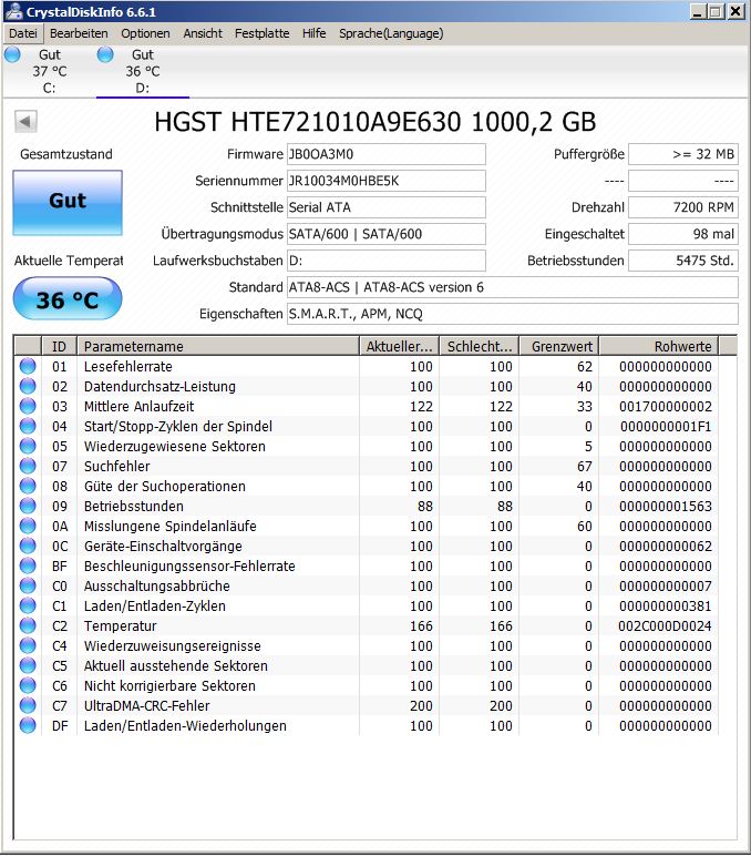

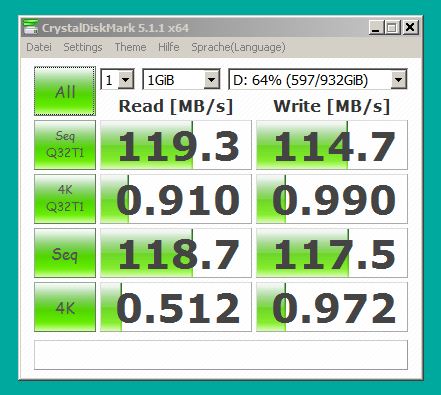

Irgendwie langsam. Das hier sind meine Werte (backup HDD)
Das ist eine ganz andere Platte und auch die ist nicht mehr leer. Es sagt also nichts aus.

Da wurde die Testdatei dann auf die äußeren Spuren geschrieben. Auf denen haben mehr Sektoren pro Spur Platz und damit sind die Übertragungsraten höher, eine Umdrehung dauert ja immer gleich lang. Auf den inneren Spuren sind die Übertragungsraten gewöhnlich nur etwa halb so hoch. Filesystem basierte Benchmarks wie CDM sind daher für HDDs auch kaum brauchbar, sofern die HDD eben nicht leer und nur mit einer Partition verstehen ist.
