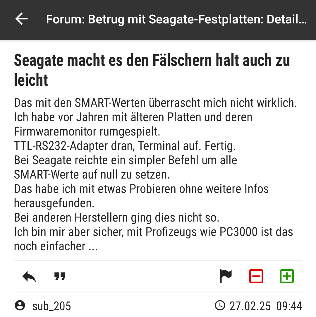

Interessant finde ich allerdings folgenden aktuellen Kommentar bei Heise. Da hat jemand mit einem TTL Adapter es angeblich bei Seagate Platten ganz einfach hinbekommen SMART zurück zu setzen, während er es bei WD und Toshiba nicht auf Anhieb hinbekommen hat:
