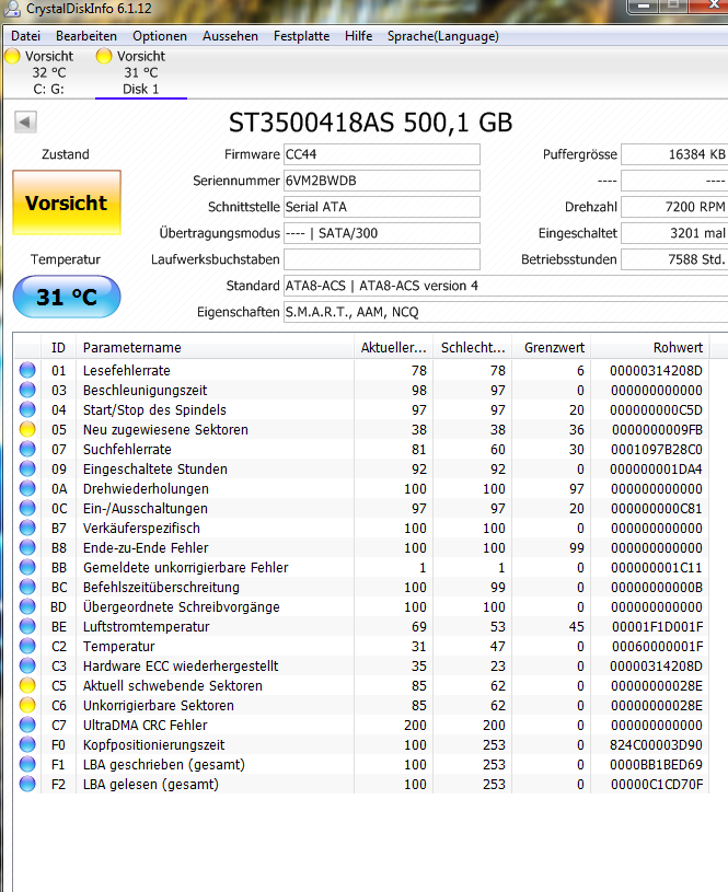

PS: Im Anhang ist nochmal ein ein Screenshot von CrystalDiskInfo. Vielleicht bringt es manchen von euch etwas.

Vergiss die Platte du wirst damit nicht mehr glücklich. Zu viele fehlerhafte Sektoren die bei weiteren Betrieb immer mehr werden.
Die HDD ist hin, sei froh, dass du deine Daten noch retten konntest.
Es sind schon über 2500 defekte Sektoren mit Reservesektoren ersetzt worden und weitere 650 sind vielleicht auch defekt.
Da ist nichts mehr zu reparieren, auch nicht durch Überschreiben. Wenn noch Garantie drauf ist, dann RMA, ansonsten Müll.
Solltest du nicht weiter verwenden.

Du schreibst "versuchte noch alles zu retten..." Hattest du Erfolg ? Immerhin willst du sie wieder formatieren.
Ist wohl kaputt, siehe Smart Infos. Aber selbst wenn du die FP kurzfristig in Betrieb nehmen könntest, ich würde mich zu keinem Zeitpunkt auf diese FP verlassen.

Platten gehen halt mal kaputt, was auch ein Grund ist warum man regelmäßig Sicherheitskopien, auch Backups genannt, auf einem anderen Medium anlegen sollte. Außer einem HW Ausfalll gibt es aber noch weiter Gefahren für die Daten, weshalb ein Backup unverzichtbar ist. Übrigens zeigt CrystalDiskInfo auch bei der anderen Platte Vorsicht an, Du solltest den Sceenshot für die Platte auch mal posten und die wichtigen Daten von der auch sichern. Vielleicht hat der Rechner ja mechanische Belastungen erlebt, etwa einen Fußtritt. Sowas kann die Platten schnell mal killen.
