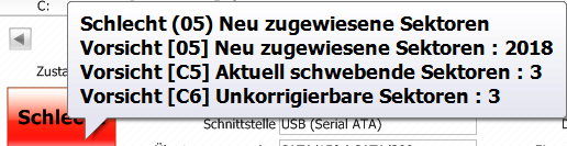

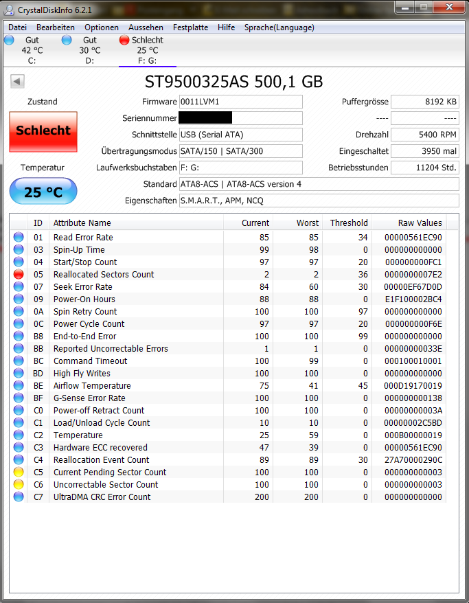

Smartwerte auslesen und mal posten...
aber vermute mal die ist hinüber... solange es nicht (auch) am usb Adapter liegt.
Am Adapter dürfte es ja eigtl nicht liegen. Habe da beide ausprobiert und im Notebook über MiniXP tritt ja das gleiche Problem auf. (Konnte einige kleine Daten auf eine Externe ziehen, bis sie wieder rausflog)
Edit: Zweites Bild eingefügt..

Die Platte ist hin, die wurde aber auch zu oft groben Stößen ausgesetzt, da ist das dann kein Wunder. HDDs sind empfindlich, vergiss das nicht.
PS: Wenn Du die Daten retten willst, dann klone sie mit Linux ddrescue und probiere auf dem Klone die üblichen Rettungstools wie Testdisk oder GetDataBack, die Platte dürfte es nicht überleben, wenn so viele Zugriffe erfolgen wie diese Rettungsprogramme sie ausführen um die Datenstrukturen zu rekonstruieren. Besser noch: Gleich um Datenrettungsprofi, auch wenn das viel Geld kostet.
Leider reif für die Tonne...
Versuch die Platte direkt an sata des PC anzuschliessen oder lass die im Laptop eingebaut und starte ein rettungsusb und versuch die Daten auf externe platte zu retten. Kann sein das im günstigen Fall der USBAdapter streikt und die platte abschaltet bei den Fehlern (oberflächenfehler um es genau zu beschreiben. Entweder Headcrash oder sonst was...)
Wenn Du noch WICHTIGE DATEN drauf hast, nicht weiter rumspielen und datenrettungsunternehmen aufsuchen (Kosten gehen schnell mal bei einigen hundert bis in die tausende € -> Angebot einholen)

@Prollpower, Stöße erkennt man am G-Sense Wert, ja. Eben noch den Sammelthread ein wenig überflogen..
Prollpower schrieb:
@Holt: Stöße? Erkennst Du an was? Dem G-Sense wert?
Genau, am Rohwert des Attributes kann man ablesen, wie oft der G-Sensor ausgelöst hat. Stöße bei ausgeschalteter Platte nimmt der natürlich nicht auf, aber da sollte die Köpfe auch geparkt sein und dann vertragen die Platten schon mehr. Innerhalb eines Notebooks würde dann auch das Notebook schaden nehmen, kritischer ist es während des Transportes, also z.B. der Versandes der Platte.
