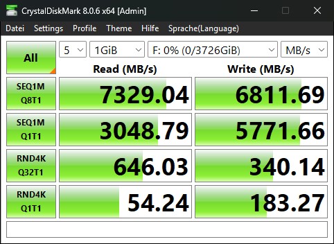

Da ich von Playstation ganz weg auf PC gehe , habe ich meine Seagate Firecuda 530 4TB NVME von der PS5 in meinen Rechner eingebaut.
Hatte vorher eine 1 TB NVME von Seagate Firecuda drinne.
Ich weiß nicht ob die Werte viel zu niedrig sind oder noch okay .

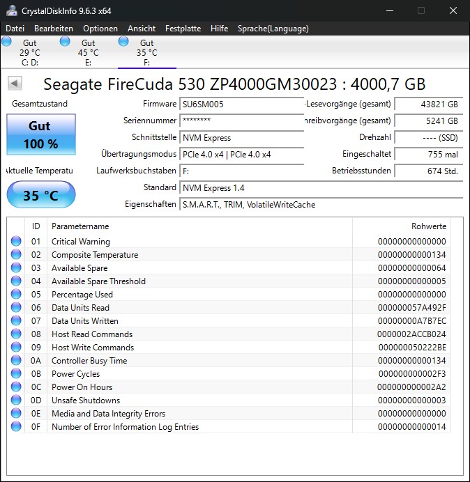

Habe mal mit Diskmark und Diskinfo Screens gemacht
Diskinfo zeigt mir bei Error Log Entries 14 an ...was bedeutet das? müsste dann aber durch die PS5 entstanden sein, da ich die NVME gerade erst im Pc verbaut habe
Gut heißt gut, kannst du bedenkenlos nutzen.
Zu deiner Frage wegen dem Error Log verweise ich mal hier drauf: https://de.transcend-info.com/Support/FAQ-1245
Kann an der PS liegen, kann auch dein PC sein, kann vielleicht sogar mit den Unsafe Shutdowns zusammenhängen, ist aber generell unbedenklich.

Eben, sieht doch okay aus. Deine FireCuda ist offiziell mit maximal 7400 MB/s lesend und 6800 MB/s schreibend von Seagate selbst angegeben. Leer und neu formatiert aber, gemäß Seagate.

Seine ist doch auch "leer und neu formatiert", oder? Er schreibt ja nicht, ob er SE durchgeführt hat - wäre evtl. sinnvoll. Die Werte sind aber in der Tat nicht dramatisch oder irgendwie besorgniserregend.
Bedeutet kaum was, irgendwas wurde halt geloggt... habe ähnliche SSDs mit Hunderten oder sogar Tausenden Einträgen dort - kein Problem. Hauptsache der Parameter davor (0E) ist bei Null.

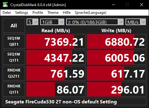

Alle Werte sind im grünen Bereich bis auf die Random 4K in der untersten Zeile. Du hast aber auch keine Systemangaben gemacht, jedoch auch mit einem sehr schwachen Prozessor, wie 3100er Ryzen, müsste mehr drin sein, vielleicht hast Du einfach mit dem Energiesparplan im Windows übertrieben. Stell mal auf Ultimative Leistung oder "AMD Ryzen High Performance" und teste nochmal. Hier meine Werte mit einem Series3000/Zen2-Ryzen und der 2TB-Version:
Die Random 4k sind nach neutest auf über 70 gesprungen.
