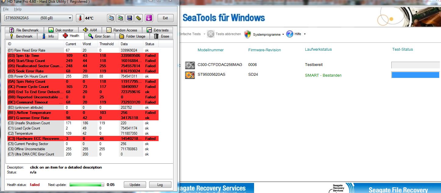

SMART zeigt neuerdings bei meiner XT eine Warnung an:
End to End Error Detection Count: 98/99, Worst: 98 (Data = 2)
Kann mir jemand übersetzen, was das bedeutet?
Außerdem gibt es ein leichtes ca. sekündliches Ticken aus der Platte.
Das ist nur im Lesezustand weg.
Gibt es da eine bekannte Abhilfe?
Habe SD24 drauf.
Habe SD24 drauf.
joker0222 schrieb:SMART zeigt neuerdings bei meiner XT eine Warnung an:
Die SMART-Werte sind mitunter uneindeutig. Viel wichtiger:
Gefahr erkannt - Gefahr gebannt !
Fullbackup machen, solange es noch geht.
Interessehalber: wie alt ist die Platte? Wie war die beim Kauf verpackt (Karton oder einfach nur in Antistatikfolie) ?
Die ist jetzt ca 4 Wochen alt. Habe sie von Amazon. War gut verpackt im Karton und rundrum mit ca. 1 cm dicken Schaumstoffpolstern.
EDIT:Hab jetzt festgestellt, dass es bei Seagate ein Tool gibt, mit dem man die Platte testen soll, bevor man sie einschickt.
Problem dabei ist, dass dieses Tool beim SMART Test (genauso wie bei den anderen Tests) nichts feststellt und die Platte den Test besteht.
Bei HD Tune sieht es aber mittlerweile ziemlich bedrohlich aus. Siehe Bild.
Wie kann das sein? Das ist doch jeweils derselbe Test. Ist deren Tool so programmiert, dass es möglichst wenig feststellt, um Garantiekosten zu sparen?
Komisch dabei auch, dass obwohl der SMART Test von HDTune so übel ausfällt, im Gebrauch reagiert die Platte abgesehen von diesem Geräusch völlig normal. Daten können gelesen und geschrieben werden, Reaktionszeiten sind normal, keine Hänger, Ruckler, Freezes oder ähnliches.
