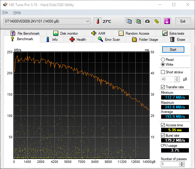

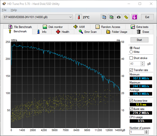

@menace_one Habe ich tatsächlich, habe sie aber nur ca. 2 Tage getestet und dann zurück geschickt. Lag nicht an der Platte selbst, sondern mehr an den Vibrationen die sie erzeugt hat, das übertrug sich stark auf mein Fractal Design R4 PCGH und war nicht auszuhalten, Mindfactory hat sie ohne Probleme zurückgenommen.
Falls von Interesse, ich hatte sie mit HD Tune Pro getestet:
