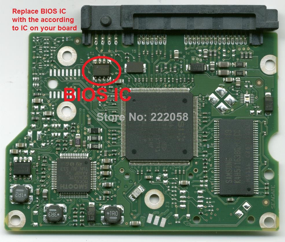

Das Flash enthält nur die Basisfirmware, welche nichts anderes kann als über die serielle Leitung zu kommunizieren, den Motor zu starten und die Hauptfirmware von der HDD nachzuladen - außerdem enthält das Flash Adaptionsdaten welche während der Fertigung geschrieben wurden, um Fertigungsschwankungen auszugleichen. Wenn man das PCB tauscht, so passen diese Adaptionsdaten nicht mehr zur eigentlichen HDD - deshalb muss man nach den PCB-Tausch meist auch den Flash-Chip umlöten. Der PCB-Tausch hilft daher eigentlich nur, wenn z.B. der Motorcontroller auf dem PCB irreparabel defekt ist.
Hier scheint das Problem jedoch ein anderes zu sein: der Motor läuft hoch, die Basisfirmware versucht die Hauptfirmware nachzuladen (MC könnte für MicroCode, also die Hauptfirmware stehen) und läuft dabei in einen Fehler. Scheinbar ist die Hauptfirmware häufiger gespeichert um im Falle eines defekten Sektors es erneut probieren zu können - auch dies scheint hier jedoch fehlzuschagen ("Recon Last Chance"). Wenn es wirklich ein Firmware-Problem ist, so scheint sich die Hauptfirmware im Betrieb selbst zu zerstören - möglich wäre aber genauso ein Ausfall eines Lesekopfes.

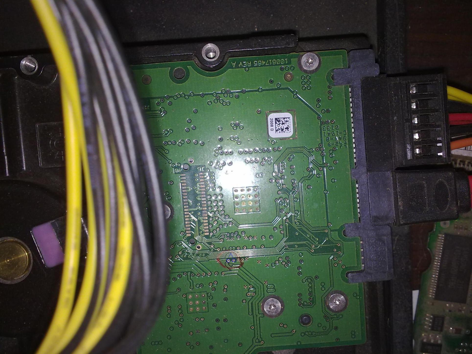

Also ich habe hier gerade ein CN-Memory (Item-No: 68770-1) liegen, die plötzlich nicht mehr wollte.
Verbaut war eine Seagate ST2000DL003. PCB
Wir haben nun diese ersatz PCB hier Bestellt. ca 15€ und somit unter Zollgrenze.
Soweit ich das jetzt verstsanden habe muss man ggf. (hängt wohl irgendwie vom Datum der HDD ab) den "BIOS IC" von seiner originalen PCB ablöten und an die ersatz PCB ran.
Hier zu sehen:
Das geht also auch an alle diejenigen, die eine andere PCB vom selben Modell oder dem ST2000DM001 probiert haben.
Gruß Heino_der_Held
Kanne es sein, dass nur versehentlich ein falsches Netzteil angesteckt wurde und damit die 12V Schutzdiode in den Kurzuschluss gegangen ist? Das wäre bei externen Platte nicht selten, zumal wenn auch ein Notebook in der Nähe hat, da die Notebooknetzteile oft den gleichen Stecker aber meist um die 19V haben. Dann würde es reichen die Schutzdiode hochzulöten und ggf. zu tauschen.
Wem das also passiert, der sollte zuerst die Schutzdiode prüfen, also einfach mal messen ob der Widerstand am 12V Anschluss gegen Masse sehr gering ist.
War wie gesagt die eines Kollegen. Bin mir aber ziemlich sicher das er sowas nicht macht, der ist mit solchen dingen sehr penibel.
Habe die HDD ja auch aus dem Gehäuse raus genommen & direkt via SATA angeschlossen.
Gruß Heino_der_Held
