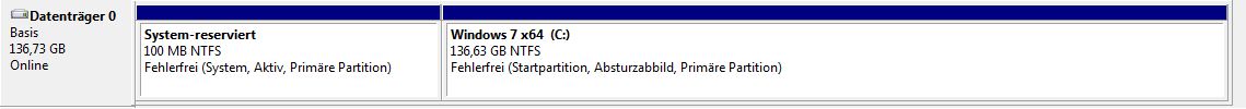

Auch beide Partitionen geclont? Bei mir legt Windows 7 einmal die Windowspartition an und eine 100MB große EFI-Systempartition. Eventuell hast du die 100MB Partition nicht mit geclont!
system-hdd-jpg.157319
hmm doch die hatte ich laut einen Forum lag der Fehler daran das ich die Partition nicht auf aktiv gesetzt hatte.
