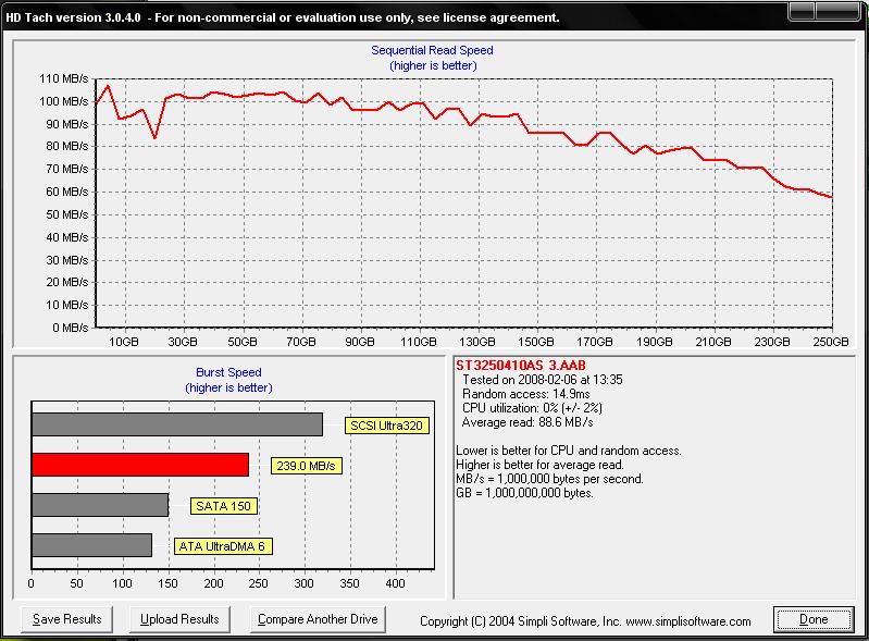

also ich hab jez die 2.te bekommen, sehe aber schon das es firmware 3.aab ist, die von meiner ersten ist aber 3.aac - macht das einen großen unterschied / bzw. sollten die festplatten im raid 0 gleiche firmware haben?
eigentlich hab kein bock die jez nochma zurückzuschicken...sind ja bald semesterferien, hmm oder betreib ich die doch nur als 2.festplatte
EDIT: hmm habs mir anders überlegt und die 2.te festplatte eingebaut, aber noch kein raid 0. firmware kann ich auch selber noch draufziehen. die neue platte mit 3.aab bringt sogar ~1MB/s nochmehr wie meine alte oO.
hab den test bei hd tach mehrmals durchlaufen lassen und kommen immer über 88MB/s...dann hab ich die alte nochmal durchlaufen lassen, komme aber auf max 87MB/s. auch die random accesstime is immer <15ms bei der 3.aab, die 3.aac hingehen macht bloss 15,5 ms oder so.
net schlecht, hätte gedacht die 3.aab is n bissl schlechter.

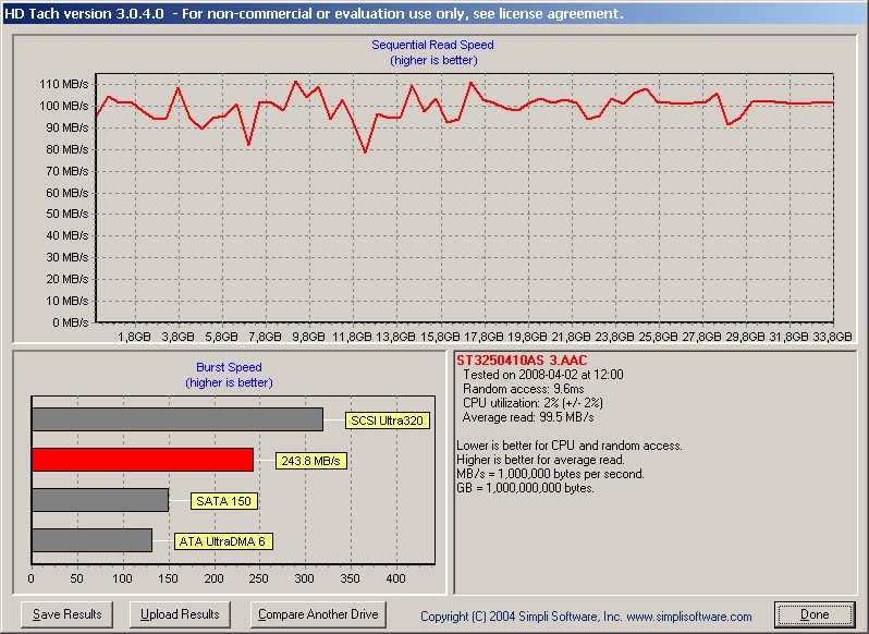

Hallo alle mit einander.
Ich hatte mir auch die ST3250410AS gekauft.
Das mit der Zugriffszeit war ein wenig die Entäuschung.
Habe mich also mal ein wenig durch die Materie gelesen.
Auch die Thematik mit einer oder zwei Platten.
Bei der ST3250410AS ist nur eine Platte mit enormer Datendichte drinnen,
die 250Gb sind also auf eine einzelnen Platte nicht auf zwei verteilt.
Die schlechte Zugriffszeit kommt also anscheinend dadurch das die Platte bei den Tests über die Komplette Platte fahren muß.
Ich habe also folgenden Versuch gemacht um mir Sicherheit zuverschaffen.
Ich habe die Platte mit Seatools auf 37GB-Modus gestellt.
Kommt der Größe einer Raptor auch sehr nah. :-)
Jetzt habe ich Zugriffszeit von 9,5ms.
Ich finde es objektiv eine 36GB-Platte mit einer 36GB-Platte zuvergleichen.
Die 9,5ms sind zwar noch nicht ganz 8ms, aber man kommt der Sache schon näher.
Immerhin ist die Übertragungsrate sehr hoch.
Dafür das mich hier eine Platte nur 50,-€ kostet.

Ich weiß nicht, was Du für einen PC benutzt, aber ich habe die Reaktionszeit meines Systems etwas übern Ram getunt. Muß dazu sagen, ich hab den AMD-Vorteil. Der Unterschied zwischen 5-5-5-15 2T und 4-4-3-5 1T ist schon spürbar.
Das deine Zugriffszeit im vorderen Bereich klein bleibt, ist logisch. Aber dafür unter 40GB? Ich mein, bei fast jedem liegt der Startbereich mit dem Windows ganz vorne und von daher erübrigt sich das mit den lahmen Zugriffszeiten nahezu.

@grafspee
die tools messen bei jeder platte über den gesamten bereich
das ist kein grund für eine höhere zugrffszeit
das die zugrffszeit kleiner wird wenn du nur den äusseren bereich nimmst ist klar
siehst du ja auch wenn du nen hd-tune screen über den kompletten bereich machst
die zugriffszteit ist nicht überall gleich

Hallo !
Es geht darum das man eine 250Gb-Platte mit einer 36Gb-Paptor vergleicht.
Ich habe nur Äpfel mit Äpfel verglichen.
Da man sich hier über die 15ms der Seagate gwundert hatte.
Ich fasse zusammen:
Seagate 36Gb = 9,5 ms 100 MB/s 50,€ leise
Raptor 36Gb = 8,5 ms 80 MB/s 90,€ laut
