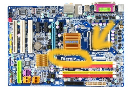

Ja F14... da war ich wohl total blind, oder ich habe was falsches eingegeben. Bin mir nicht ganz sicher ob ich Rev 2 habe. CPU-Z zeigt Rev C2 an
Sicherhaltshalber auf dem Board selber nachschauen!
ist normalerweise auf dem Board hinter der Typenbezeichung aufgedruckt
Wobei anscheinend die Biosversionen gleich sind, aber OHNE GEWÄHR, schau das unbedingt nach.
Alle Versionen 1.1. 2.0 und 3.3 sind F14
Ja habe auch schon einen Blick aufs Bord geworfen aber dort steht nicht die Revision, sondern nur der Typ
Jo, da steht dann Rev 1.0 - und bei deinem Board sollte da dann Rev 2.0 stehen.
Wobei: Die Downloadlinks bei Gigabyte gehen, unabhängig von der Revision, ohnehin auf die gleiche Datei - von daher ist es nun egal, welche Board-Revision du ausgewählt hast.
ok muss da erst einmal eine Karte ausbauen um den Platz dort zu sehen.
