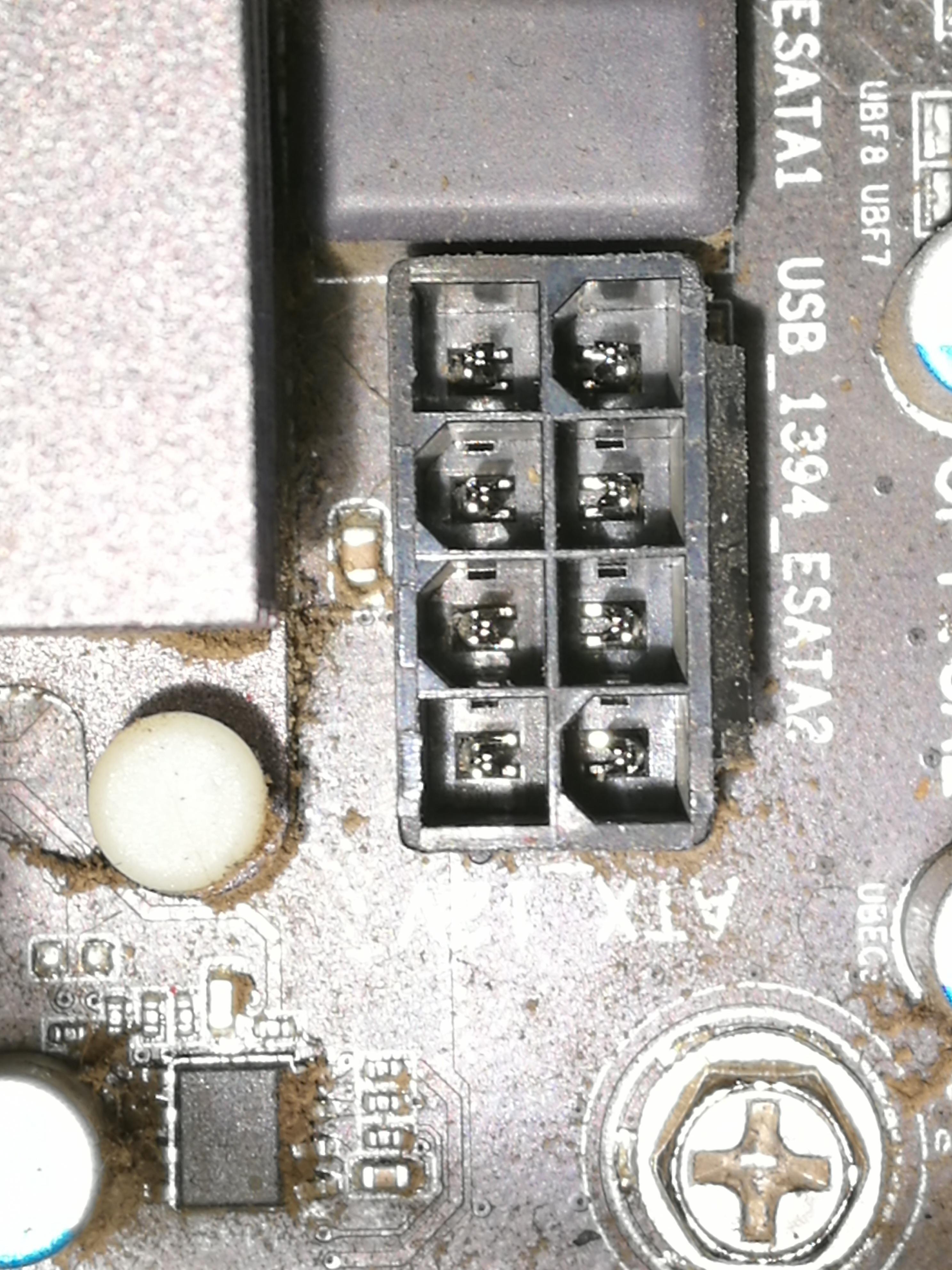

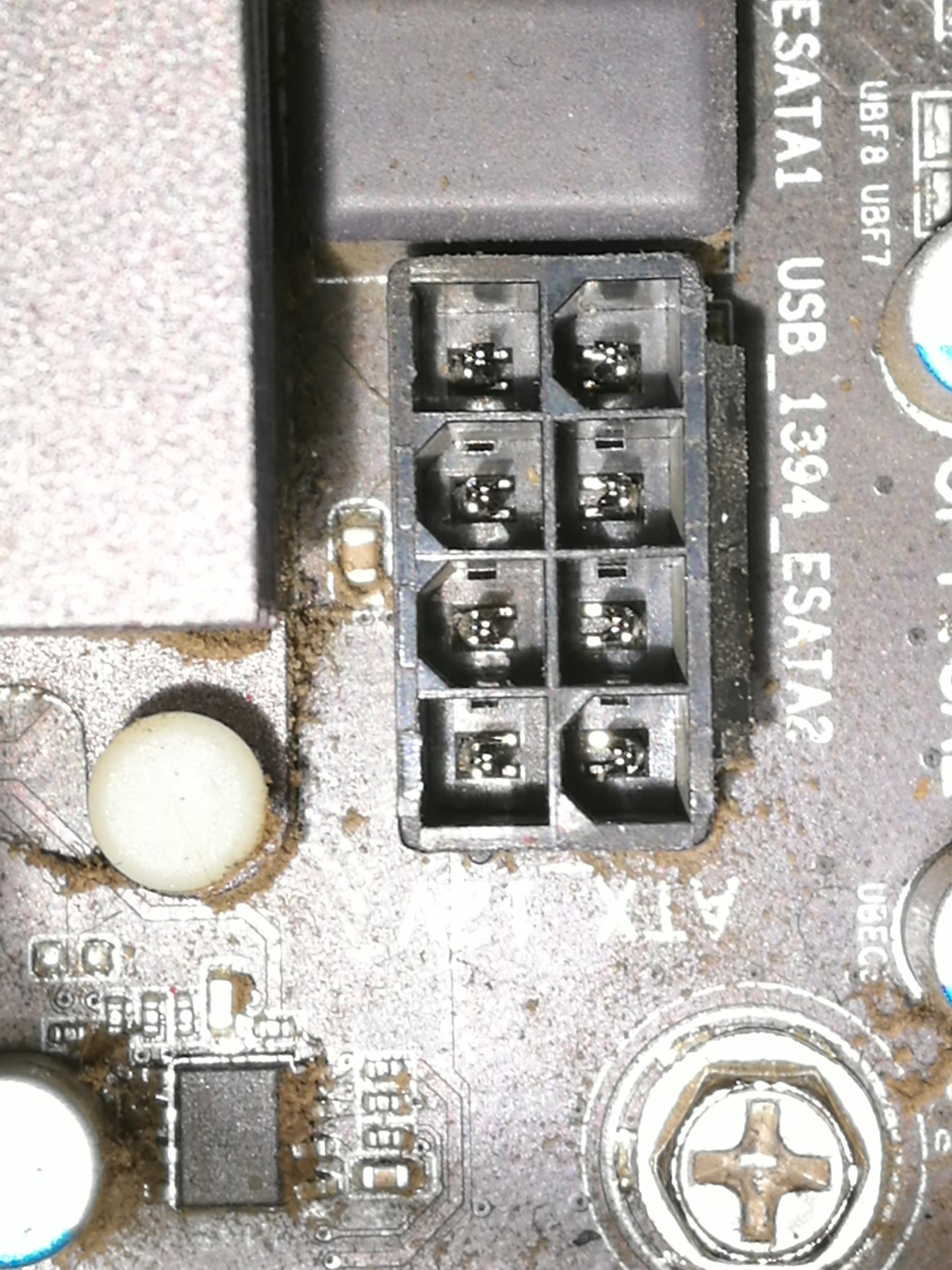

2. Zusätzlich habe ich noch einen 8 Pol 12V ATX Stecker auf dem Motherboard IMG_20171209_121445.jpg

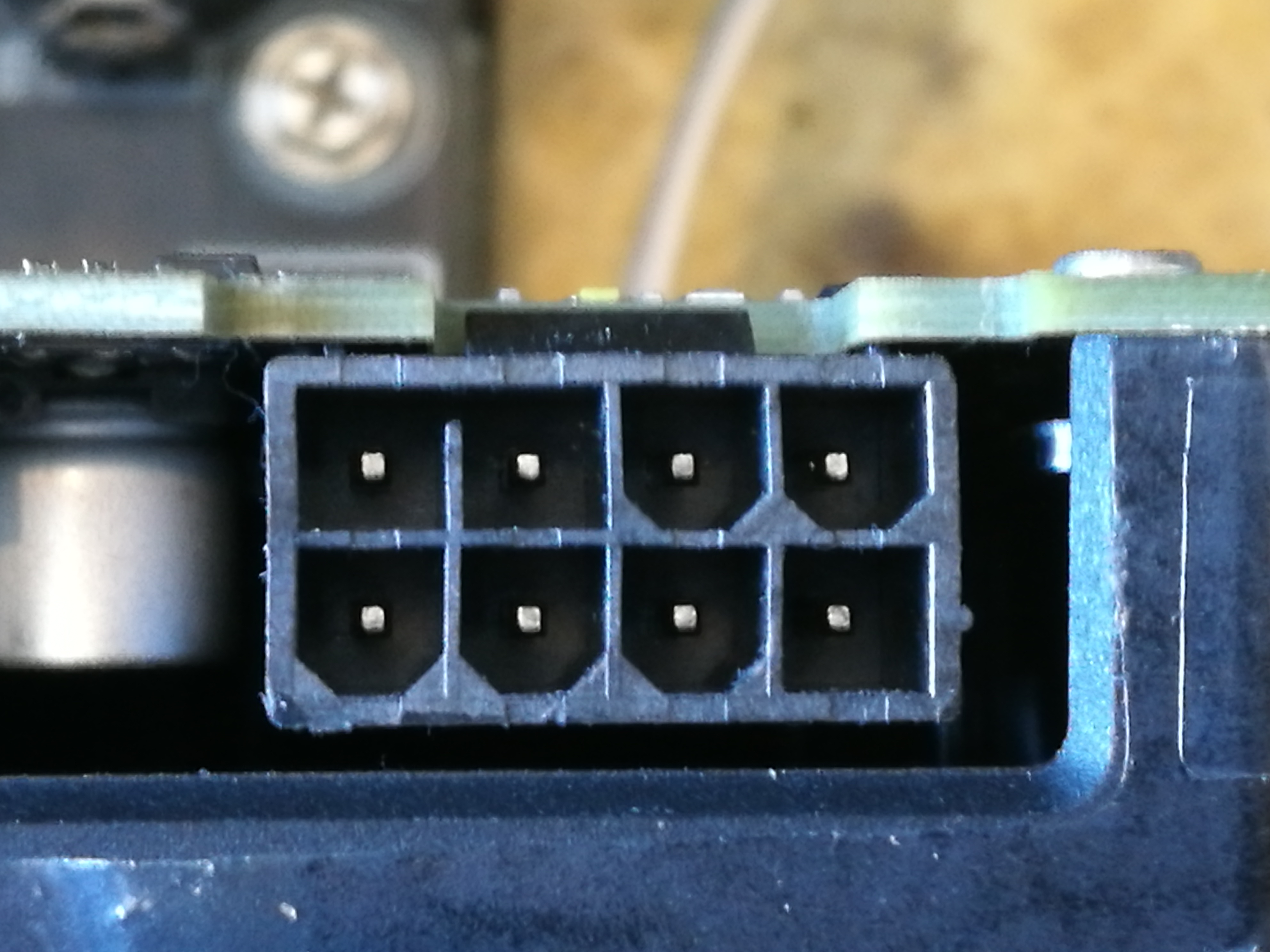

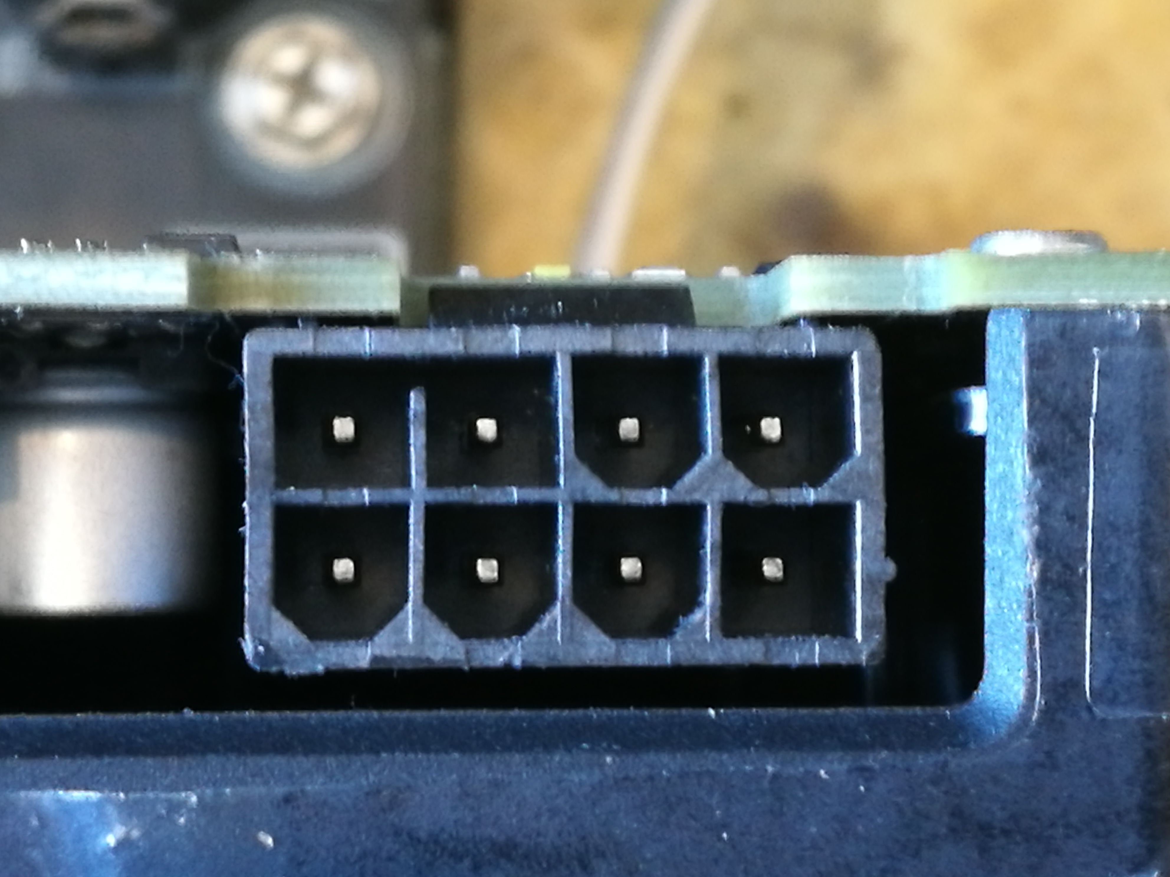

Da kannst nix falsch machen, der Stecker für deine Grafikkarte und fürs Board kannst ned vertauschen, da unterschiedliche Buchsen. Zudem ist der für die Grafikkarte der 6+2, der für Board der 4+4. Am Netzteil machts keinen Unterschied wo du die Kabel anschliesst, die sind alle gleich (8-Pin)
Die Grafikkarte wird per PCIe Stromstecker vom Netzteil versorgt.
Der 8 Pin Stromstecker für den Prozessor ist in der Regel ein 4+4 Pin vom Netzteil.
Zur Not einfach die Beschreibung des Netzteiles lesen, gibt es auch Online.
Der EPS gehört in den Anhang. Und die für die Karte halt je nachdem wieviele in die Karte. 1000 W? Sollen da noch 2 Karten rein:D
ja der wird benötigt, das ist die Stromversorgung für die CPU, da muss du vom Netzteil entweder einen 8pin EPS/P8 Stromstecker oder 2x 4Pin Stromstecker anschließen
Plus Stecker für die Grafikkarte
das ist die PCIe Stromversorgung für die Grafikkarte, am Netzteil gibt es dafür 6+2Pin PCIe Stromstecker, die da rein kommen
bitte nicht versuchen den EPS Stecker in die Grafikkarte anzuschließen, bzw den PCIe Stromstecker auf dem Board, die Belegung ist da komplett anders

Vielen Dank an all jene die mir spezifisch weiterhelfen konnten oder wollten, die Stecker passen auch, nur das es halt teilweise mit den rechteckigen und abgerundeten Anschlüssen nicht 1:1 passt, was mich verunsicherte!
P.S: Bin ich da trotzdem auf der sicheren Seite!?

Auf deinem Bild ist eindeutig Staub/Dreck zu erkennen.
