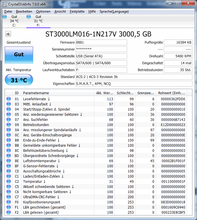

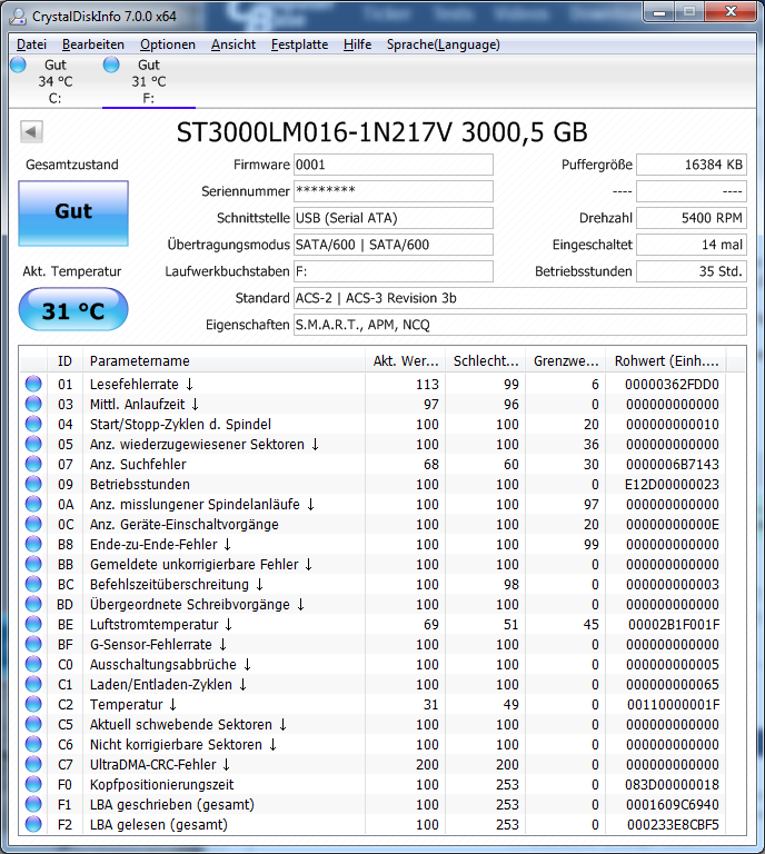

Nach der Auswertung der SMART-Werte durch CrystalDiskInfo (vor und nach den ganzen Tests) ist alles in Ordnung (siehe Bild für Angabe von CrystalDiskInfo nach all den Tests).

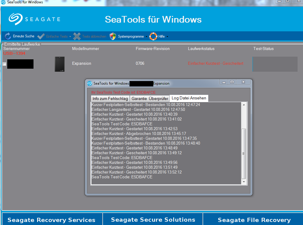

Eigentlich ist alles in Ordnung, wäre da nicht
das Ergebnis von dem "einfachen Kurztest" bei SeaTools (siehe Screenshot). Das ergibt für mich keinen Sinn, da der vollständige Leseversuch bzw. einfache Langzeittest ja problemlos geklappt hat.

Auf dieser Test-Code Seite von Seagate kann ich den Code "E5DBAFCE" nicht auffinden - auch eine Google Suche führt ins Leere.

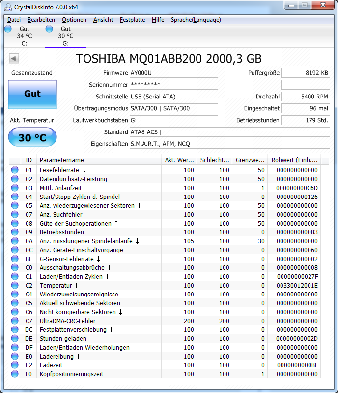

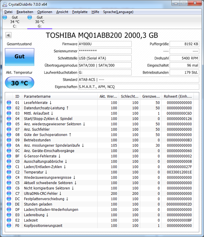

Edit: Habe gerade CrystalDiskInfo auf meine andere Externe angewendet (Toshiba, siehe Bild). Die hat bei der Lesefehlerrate und Anz. Suchfehler bessere Werte. (Übrigens, die Toshiba hat glaube ich einen auf die Platine gelöteten USB-Controller, die Seagate hat einen auf den SATA-Anschluss aufgesteckten USB Adapter). Ist das schlimm?

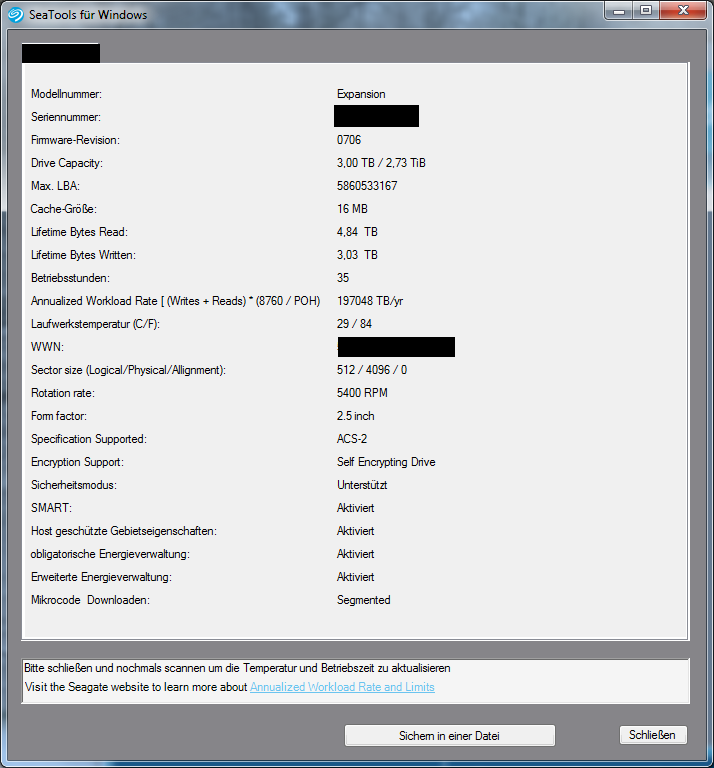

In einem weiteren Edit noch Informationen von SeaTools zu der Seagate Expansion in Form eines weiteren Screenshots eingefügt.

Der Code ist ein einmaliger RMA Code bestehend aus Plattenkennung und Testergebnis.
Die Lese- und Suchfehler der Seagate sind genauso gut wie die Toshiba, es gibt KEINE (erste 16 Bit des bei Seagate zweigeteilt zu lesenden Rohwertes, also 0).
Soviel zum Thema tolle Herstellertools und ihre wundersamen Wege und Erkentnisse. Wenn du der Platte nicht mehr vertrauen kannst mußt du sie halt umtauschen, der RMA-Code ist ja vorhanden und dient als Authorisation zum Austausch.
Nein hat sie nicht, beide haben genau 0 Lese- und Suchfehler. Die Seagate haben aber eine andere Definition der aktuellen Werte und in der Rohwerten neben der Anzahl der Fehler auch die der Vorgänge. Bei der Hexadezimalen Anzeigen sind die 4 linken Stellen die Anzahl der Fehler und die anderen 8 die der Vorgänge.
Damit sind eben bei Seagate diese Rohwerte der Attribute Seek Error Rate, Raw Read Error Rate und Hardware ECC Recovered anderes als bei Toshiba HDDs eben nicht einfache Zählerstände der Fehler. Die Ermittlng der Aktuellen Werte funktioniert mehr oder weniger für diese Attribute nach dieser Formel für die Suchfehler:
Das ist sogar besser, denn die USB SATA Bridgechips gehen zuweilen auch mal kaputt und dann kommt man nicht an die Daten ran, weil es eben keinen normalen SATA Anschluss mehr gibt. Bei der Seagate kannst Du die dann einfach intern oder in einem anderen USB Gehäuse / einer USB Dockingstation weiter nutzen.
Glaube ich nicht, sonst wäre die bezeichnung eher UBB200 statt ABB200
