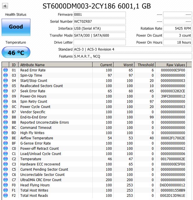

Was spricht crystaldiskinfo?
Alles gudd, soweit ich meine.
Es gibt weder Lese- noch Suchfehler, denn bei Seagate sind die Rohwerte der Attribute Seek Error Rate, Raw Read Error Rate und Hardware ECC Recovered nicht einfache Zählerstände der Fehler, sondern enthalten die Fehlerzähler nur in den 2 höchsten Bytes (die linken 4 Stellen bei hexadezimaler Anzeige der Rohwert in CrystalDiskInfo) und die rechten 8 Stellen (4 Byte) sind der Zähler der Vorgänge dar. Die Ermittlung der Aktuellen Werte funktioniert mehr oder weniger für diese Attribute nach dieser Formel für die Suchfehler:
Ist der Test vielleicht gescheitert, weil die Spannungsversorgung unterbrochen wurde? Es gibt ja 2 unerwartete Spannungsabfälle (Attribut C0).
F0 ist der Zähler für die Zeit in der die Köpfe der HDD nicht geparkt waren, hat also auch nichts mit einem Hinweis auf eine Position der Köpfe "außerhalb des normalen Bereichs" zu tun, außer man definiert einzige die Parkposition als normalen Bereich für die Köpfe.
Es gibt also keinen Grund die Platte zu tauschen, zumal sie den anschließenden Langzeittest ja bestanden hat:
"Einfacher Langzeittest - Bestanden 12.04.2019 15:27:40"
Reaktionen: arktom
