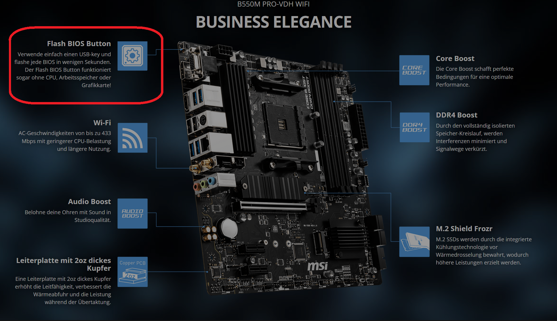

Siehe Bild, das ich gepostet habe. Das rot markierte.
Dein Mainboard bietet die Option, das Bios ohne CPU, RAM und Grafikkarte also blind zu flashen.
Anleitung sollte im Handbuch stehen.
Nur um sicher zu gehen: Der Knopf bewirkt nur etwas, wenn Du einen USB-Stick einsteckst, auf dem sich ein kompatibles Bios befindet.
Nicht mit Bios-Reset verwechseln.
@BassCatBall Daran wird es wohl liegen. Da hab ich keinen parat. Das muss ich erst erledigen.
Bin gespannt ob das funktioniert.
Ist das normal das die LED rot blinkt beim BIOS flash button sowie der usb Stick?
Deutet sowas nicht auf nen Hardware Problem hin?
Die VGA Lampe leuchtet im Mainboard auch weiß dauerhaft.
Überlege wirklich einfach das Mainboard nochmal neu zu kaufen, wenn das mit dem Stick nicht funktioniert
Scheiss drauf ich kauf nen neues Mainboard - funktioniert nichts mehr.
