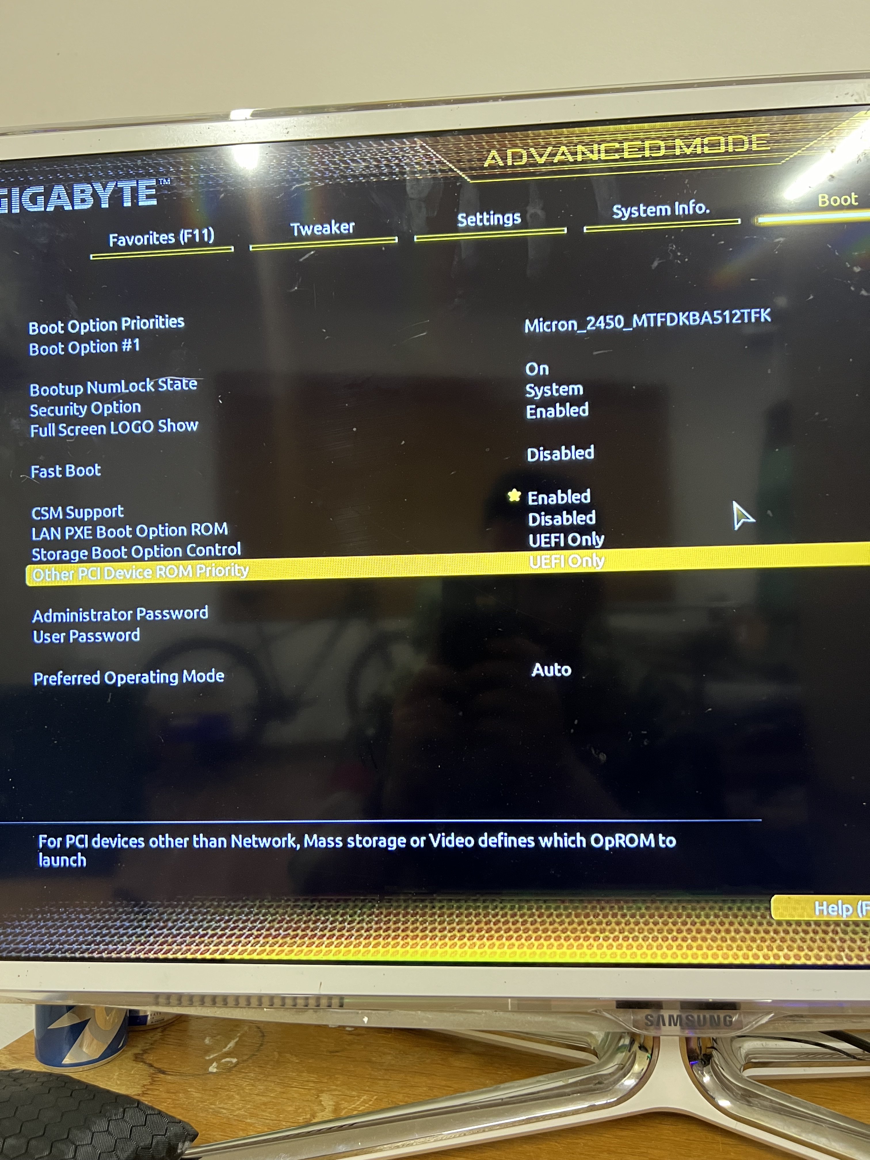

So wie soll ich jetzt weiter vorgehen das wenn ich das BIOS auf F14 Flasche nicht wieder den selben Müll habe ?

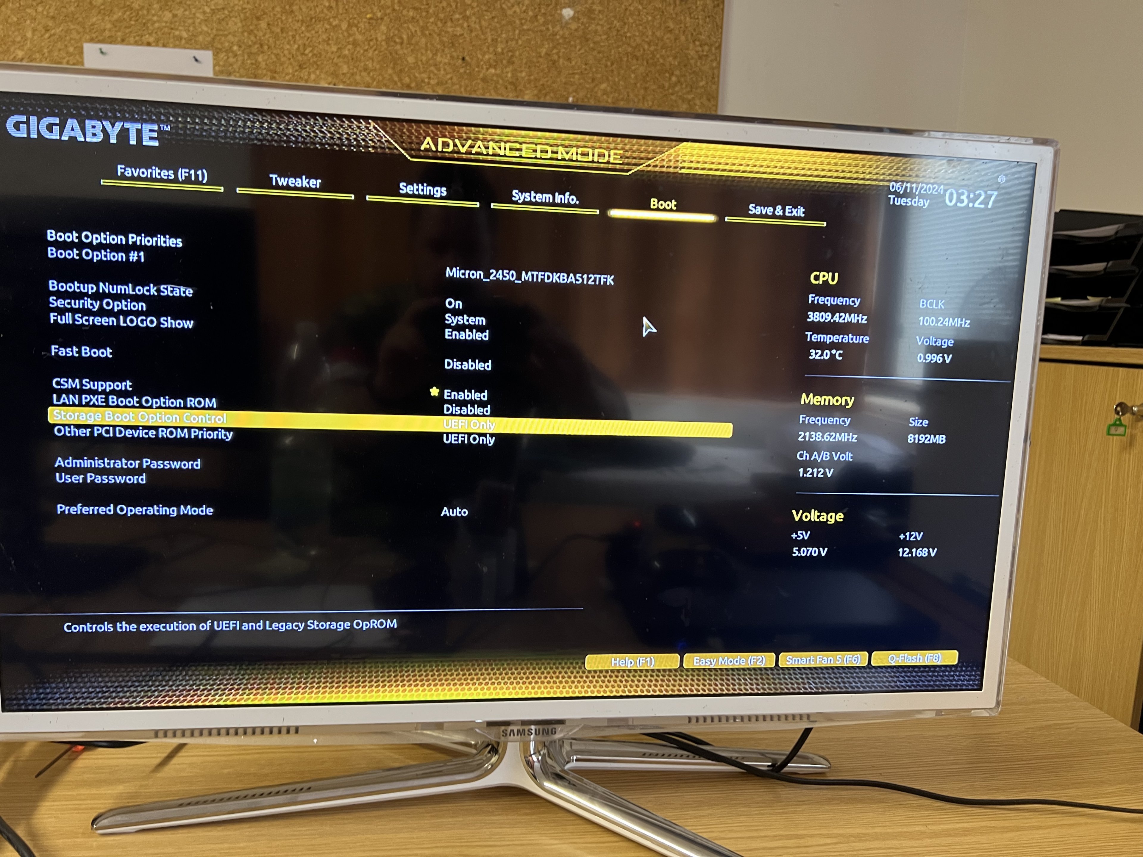

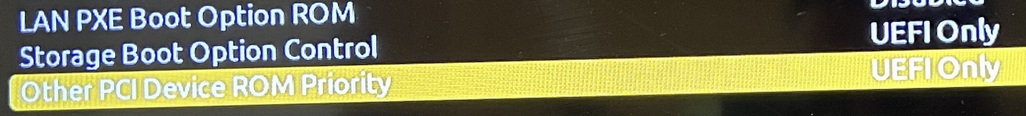

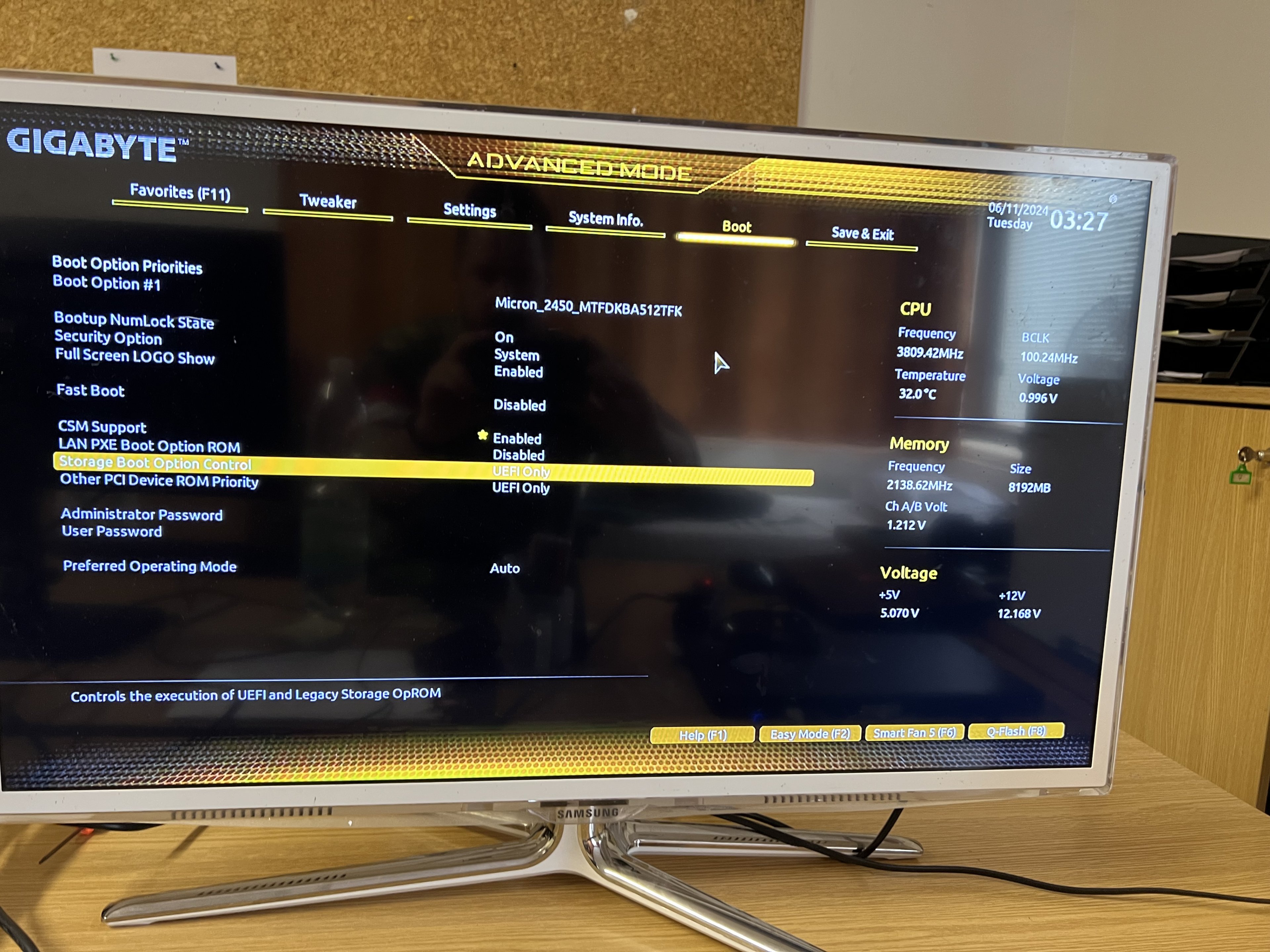

Da steht es doch deutlich im 2.Screen, da steht beim Storage was von UEFI only. Das muß auf CSM gestellt werden.,

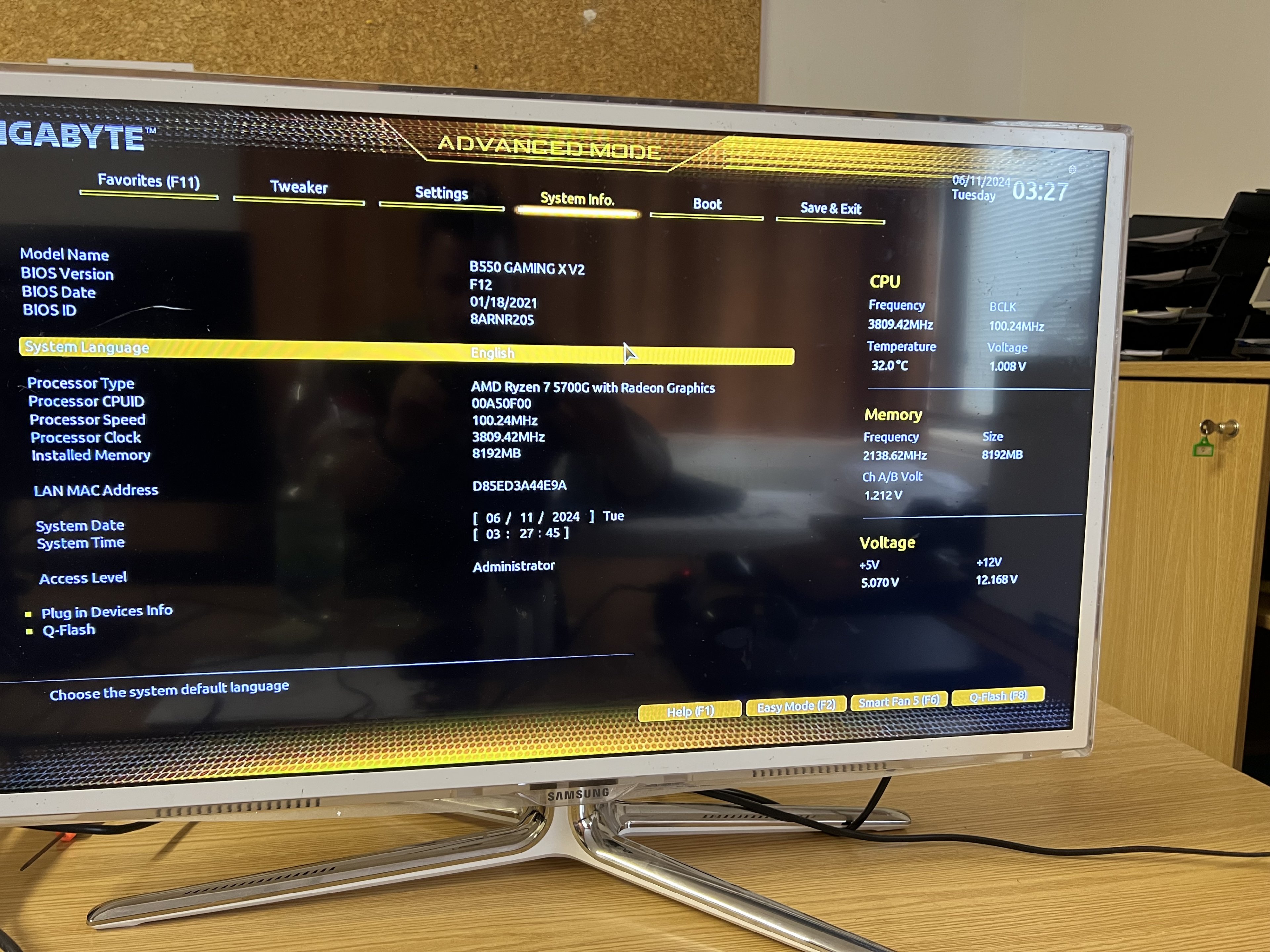

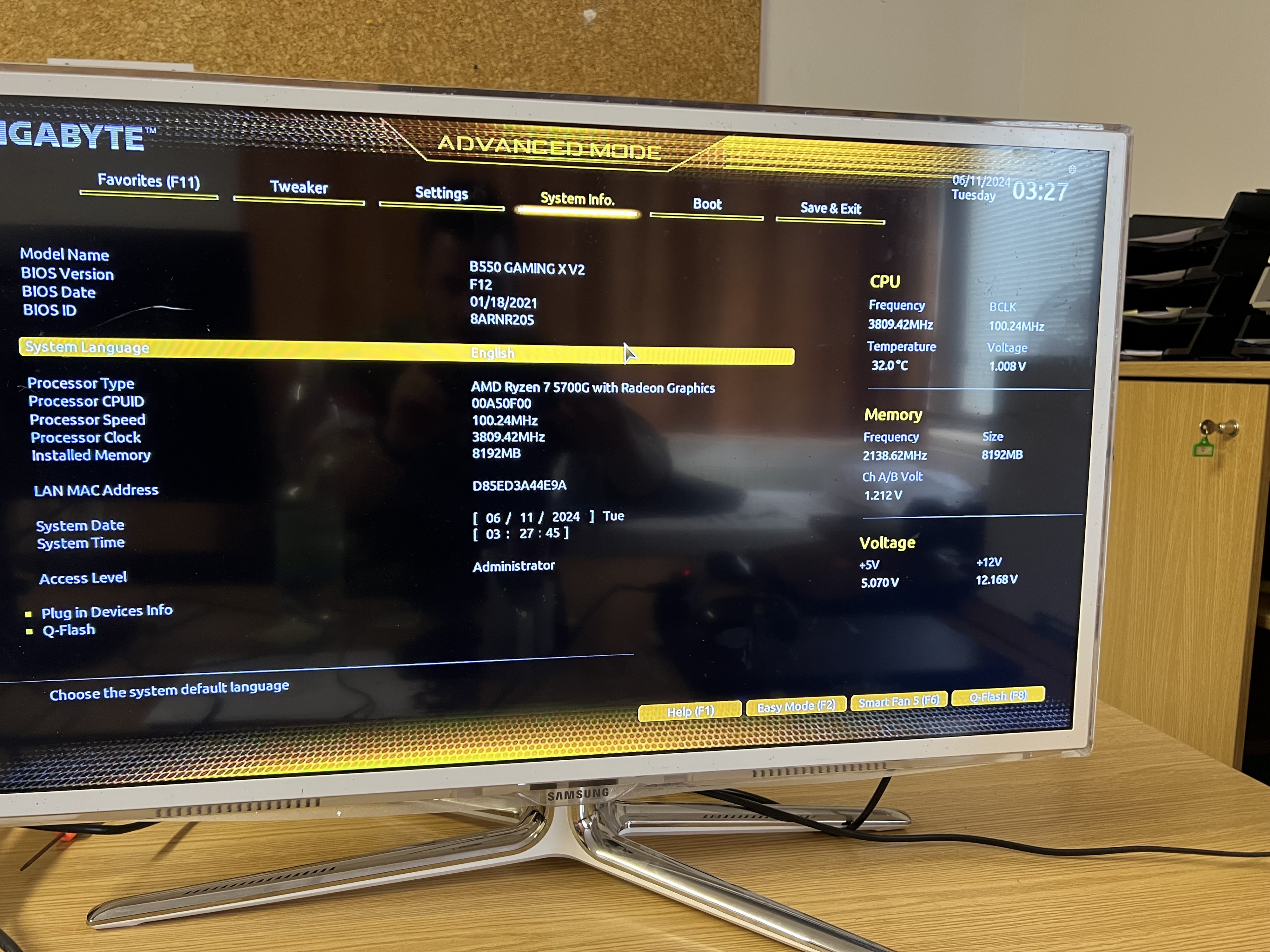

So jetzt mit der Version F12 hat sich das bios resetet. Und ich hab endlich wieder ein Bild, sieht jetzt erstmal so aus. Ich traue mich jetzt hier nichts anfassen xD
Was sagt ihr ?

Das ist hier aus meiner Sicht falsch, da darf bei Storage nicht UEFI Only stehen!
