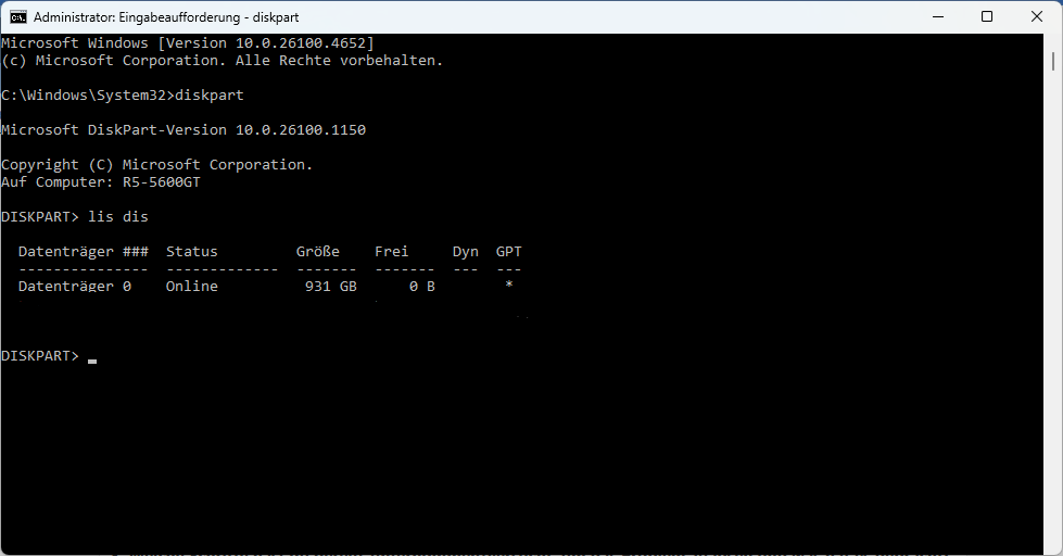

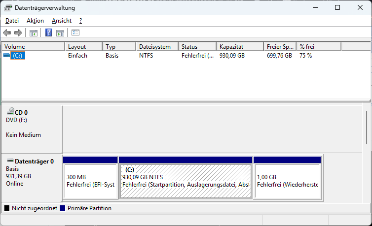

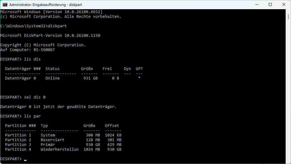

Ist CSM im BIOS aktiv oder deaktiviert?
Ist die Platte im MBR oder GPT Format?
Ich beschäftige mich auch gerade damit es zu aktivieren, was ich noch nicht tat, ich informiere mich gerade darüber. Mit CSM und und MBR soll es scheinbar Probleme geben beim Start.
Nachtrag: Ich habe SecureBoot gerade aktiviert im BIOS, es gab keine nennenswerten Probleme.
Reaktionen: aragorn92
Ohne Grafikkare wirst du auf der Internen DP oder HDMI Schnittstelle vom MB auch kein Bild bekommen weil die CPU keine iGPU Einheit hat somit brauchst du immer eine Grafikkarte.
Reaktionen: Bertso
CSM ist aktiviert und die Platte im GPT Format

ist Dein Windows im UEFI oder CSM Mode installiert?
wenn CSM erst die Platte in GPT umwandeln, dann UEFI im BIOS aktvieren
Secure ohne UEFI geht nicht (und mit CSM schon mal gar nicht)
@XN04113 Mein Windows 10 wurde damals direkt auf eine GPT Platte installiert.
