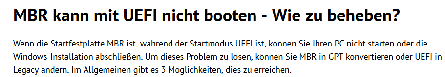

Weißt du zufälligerweise, da du es ja jetzt nicht sehen kannst, ob dein Windows im UEFI/GPT Modus installiert ist?
MBR kann mit UEFI nicht booten - Diskpart.com

Trefoil80 schrieb:
Die Lösung steht doch oben!
MBR in GPT konvertieren.
Wieder Secure boot aus, Datensicherung, dann über die Windows-Datenträgerverwaltung die Systemplatte auf GPT setzen.

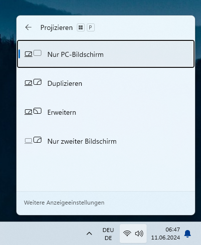

Meine letzte Idee, kann es sein, dass du versehentlich die Windowstaste und P gedrückt hast, und jetzt hast, und jetzt "nur zweiter Bildschirm" hast?
Mit zwei Bildschirmen, die du hast, kenne ich mich da nicht aus.
Das UEFI lässt sich unabhängig von den unter Windows eingestellten Monitor/Grafikeinstellungen aufrufen.
Nein Benutze nur einen Bildschirm :p

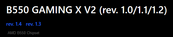

WELCHE Rev. hat denn Dein Mainboard? Sollte auf dem Mainboard drauf stehen.
Es gibt vom gigabyte b550 gaming x v2 nämlich rev.1.0, rev.1.1, rev.1.2, rev.1.3, und rev.1.4
An sich sollte das Mainboard ein "falsches" Bios nicht annehmen, aber man weiß ja nie, da sich die Revisionen ja doch mehr oder weniger gleichen.
